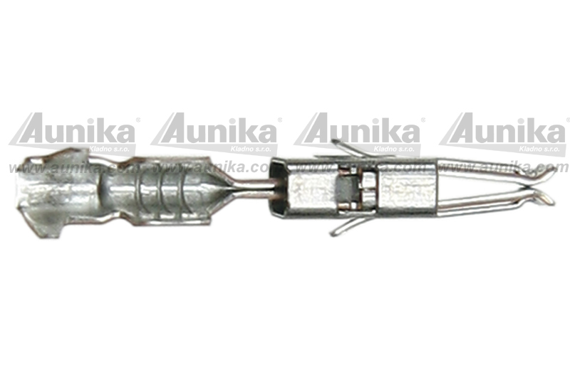

    Witajcie,
    Proszę o podpowiedź jak (skutecznie) wypiąć konektorki z przewodami z wtyczek sterownika Bordnetz? Podłączam alarm do Fabii 1 ("skodowski" z serii BKA) i muszę wypiąć - zgodnie z instrukcją - kilka przewodów z kostek sterownika, przepiąć je do wtyku okablowania alarmu, a w zwolnione miejsce wpiąć przewody z wiązki alarmowej. Wszystko mam już zrobione, zostały same podłączenia.
    Problem tylko w tym, że za jasną cholerę nie mogę wypiąć tych konektorów. Nie jestem zawodowym elektrykiem samochodowym, ale różne rzeczy z elektryką związane w życiu robiłem, także w samochodach. Piszę to by uprzedzić podejrzenia o lamerstwo i/lub posiadanie dwóch lewych rąk. Trochę tematów związanych z przeróżnymi instalacjami przerobiłem, ale tak "upierdliwego" rozwiązania jak wyciąganie tych konektorków dawno nie trafiłem. Zwolniłem plastikowe zabezpieczenie wtyczki - żeby nie było wątpliwości. By wysunąć konektorek z przewodem trzeba "zgnieść" skrzydełka blokujące cofanie się konektora. Nijak nie udało mi się tego jednak zrobić. Próbowałem igłami, spinaczem do papieru, małym śrubokrętem, pęsetami. "Wszystko ch", jak śpiewały Elektryczne Gitary.
    Nie powiem ile czasu nad tym spędziłem, ale skutek podejmowanych prób jest totalnie żaden. Nie udało mi się wypiąć ani jednego konektora z fabrycznej wtyczki. Jeśli ktoś to robił, a nie wierzę że nie, to podrzućcie proszę info o jakimś dobrym patencie. Może ktoś z Wawy jest jakoś w stanie pomóc. Wiem, że są specjalne "wypinacze" do konektorów. Jeden z ciekawszych to np. ten: http://www.lasertools.co.uk/item.aspx?item=3175 ale nie udało mi się go w Polsce nigdzie znaleźć. Jedyne na co natrafiłem to zestaw wypinaczy firmy Yato, jednak kosztuje on przeszło 300 zł. Biorąc pod uwagę jednorazowość akcji kupno całego zestawu jest średnio opłacalne.

    Nie chciałbym tu propagować druciarni ale czy nie lepiej po prostu przeciąć i polutować przewody? Zazwyczaj robię to szpilką albo bardzo cienkim ("zegarmistrzwoskim") śrubokrętem, tyle że po takiej operacji konektor jest raczej do wymiany (to "skrzydełko" lubi się ułamać przy próbie ponownego odgięcia). Czasem jest jeszcze dodatkowa plastikowa wkładka (np. złącza AMP Super Seal).

    Te skrzydełka przy konektorkach mogą się złamać. Nie są one niezbędne, gdyż wtyczki posiadają różowy wihajsterek, który po zatrzaśnięciu blokuje wsteczny ruch konektorów.

    Właśnie z dorobieniem sprawa nie jest prosta, bo to ustrojstwo ma grubość 0,5 mm (tzn zęby "oryginalnego" wypinacza) Byle jaki materiał się wygina i nie spełnia swojej funkcji, bo nie zgniata tych skrzydełek blokujących cofnięcie konektora.
    Zmarnowałem na to kilka godzin i ani rusz. Oszlifowałem wczoraj na szlifierce stołowej dwie pęsety, gdyż wydawały mi się lepszym materiałem do obróbki niż blacha. Wszystko fajnie, wyszlifowane zęby wchodzą pięknie, ale konektorek jak siedział, tak siedzi. A jak się przesadzi ze szlifowaniem, bo zęby są na tyle cienkie iż się wyginają.

    Pasek blachy wpychasz między plastik a styk, nie ma się gdzie wygiąć jak go trzymasz szczypcami przy samej obudowie. Żeby sobie ułatwić zadanie styk w tym czasie dociskasz do frontu obudowy, żeby "skrzydełka" się nie zapierały o plastik.

    Postępuj, tak, jak napisał kolega tzok, czyli nie ciągnij za przewód zanim nie ściśniesz zabezpieczenia. Zastosuj dwa małe śrubokręty precyzyjne. Nie musisz całkowicie (trwale, plastycznie) odginać zabezpieczenia. Wystarczy, ze odkształcisz je sprężyście dwoma płaskimi wkrętakami.

    Ja zrobiłem wypinacz z płaskownika który usztywnia pióra wycieraczki.To dość sprężysta i cienka blacha.Wygięty na kształt pęsety,końce doszlifowane na szer. rowków i lekko zagięte do środka same końcówki.Trzeba trochę pomanipulować ale jakoś powypinałem nim kilkanaście wtyków bez strat.Dojście do właściwych rozmiarów zajęło sporo czasu,upierdliwe strasznie te konektory.

    Problem rozwiązałem w sposób następujący: zakupiłem na Allegro zestaw wypinaczy do konektorów elektrycznych firmy Asta (koszt ok 230 zł), dzięki któremu podłączenie alarmu do instalacji w samochodzie wykonałem w ciągu kilku minut :) Z całego zestawu potrzebne były tak naprawdę dwa wypinacze: jeden do wspominanych wyżej malutkich złączek typu "micro timer", drugi nieco większy. Po wykonanej robocie zestaw odsprzedałem ;)
