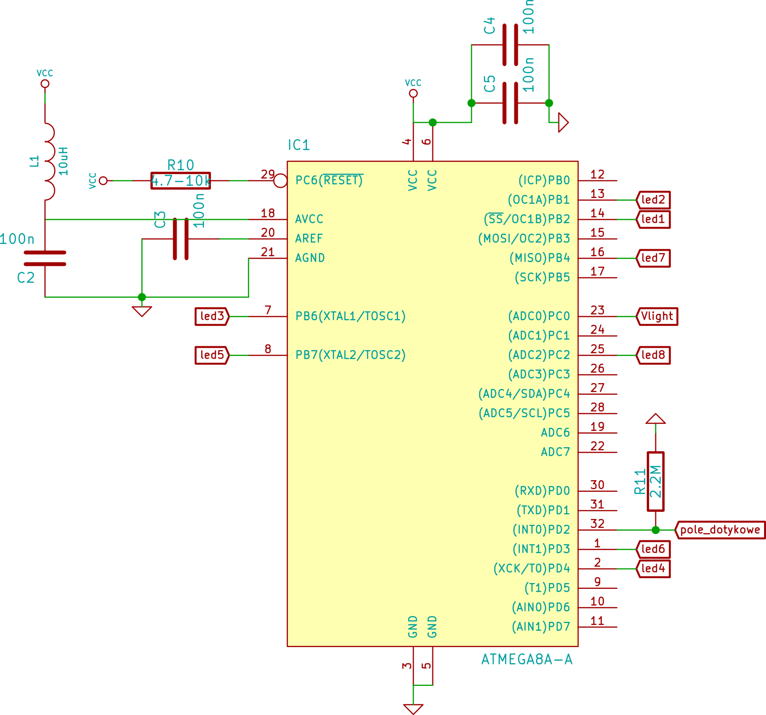

    Cześć!
    W swoim projekcie zasilanym bateryjnie (3V) użyłem Atmegi8A. Zazwyczaj do podobnych zadań dawałem Attiny13A który muszę przyznać ma bardzo rozbudowane tryby uśpienia. Nie mniej potrzebowałem licznych pinów ósemki stąd wybór ;)
    Aktualnie zrobiłem Idle mode z wybudzeniem przez Timer2 Overflow. Wyłączyłem też AC (komparatora) bo go nie potrzebuję.
    I proste małe pytanko w celu potwierdzenia - czy mogę użyć jakiegoś głębszego trybu uśpienia?
    Jeśli dobrze rozumiem z datasheet to nie mogę użyć power-save bo nie mam zew. oscylatora na TOSC1. Jeśli chodzi o piny INT (i tryb power-down) to też lipa, bo już mam taki schemat:
    Atmega8a - Atmega8A jak najmniejszy pobór mocy (idle/power-down/power-save?)
    Dodam że w grę nie wchodzi dodanie przycisku/oscylatora - po pierwsze 'too late', a po drugie płytka ma być mega mała i lekka.
    Czekam na odp, bo wg mnie musi być jak jest, tzn zostaje przy idle mode i trudno ;)
    pozdrawiam
    Do takich projektów podchodzi się od samego początku zupełnie inaczej niż do projektu zasilanego z zasilacza. Tutaj trzeba działać odwrotnie - najpierw funkcje związane z poborem energii, a dopiero później reszta funkcjonalności i wszystko co się da na przerwaniach i maksymalnym (w danym momencie) trybie snu:
    http://mikrokontrolery.blogspot.com/2011/04/S...PIP-elektroniczny-dreczyciel-spis-tresci.html
    Tak, Power Save różni się od Power Down tylko tym, że pozwala na wybudzenie z timer2, gdy pracuje asynchronicznie na zewnętrznym kwarcu.

  • #11 13279456
    tsiu
    Ciekawa dyskusja.
    Wymyśliłem jeszcze jedną opcję która niestety w moim układzie i tak nie może być zastosowana, ale brzmi to jak niezły 'hack'.
    Mianowicie - można by ładować kondensator np. 1uF w 0603, między pinem INT a masą. Ładowanie stanem wysokim z pinu, następnie ustawienie przerwania przy stanie niskim na tym pinie i power down mode ;) Kondensator się w końcu rozładuje przez własny prąd upływu + ten z pinu. Pytanie tylko czy zyskamy na takim zabiegu (po jedne naładowanie kondensatora straci nam 4.5uJ dla 3V i 1uF ;) )
    Opcja brzmi ciekawie sama w sobie.

  • #12 13279734
    tmf
    Pomysł ciekawy, ale mało praktyczny. Z dwóch powodów:
    - prąd upływu wejścia IO to 1uA - tyle co cały prąd trybu power down, do tego trzeba dodać prąd upływu kondensatora. Jest jeszcze jeden problem - procesor musi mieć możliwość wybudzania asynchronicznego - normalnie jeśli odetniesz zegar taktujący procesor, to nie jest on w stanie stwierdzić czy zaszła zmiana poziomu logicznego na wejściu (MCU jest układem synchronicznym). Taka możliwość istnieje tylko w stosunku do niektórych pinów i tylko niektórych procesorów - np. XMEGA mają taką opcję na dwóch pinach każdego portu.
    - nie ma to sensu skoro są procesory AVR, które dają ci taką możliwość bez kombinacji.
    - mówimy o uA - to wymaga naprawde przemyślanego schematu, a dwa, że więcej zyskujesz pisząc odpowiednio program i ograniczając tryb aktywny procesora.
