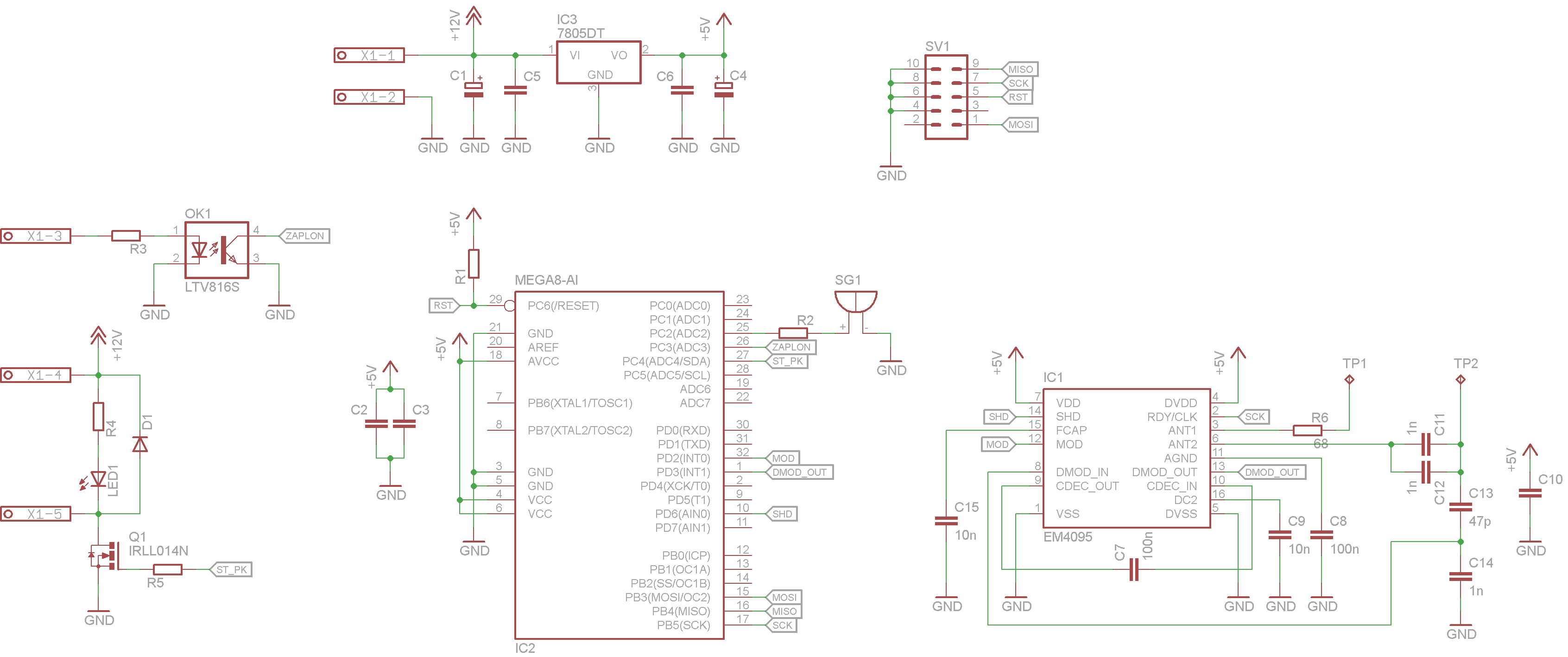

    Schemat:
    [Atmega8] [Atmega8][Bascom] Odczyt RFID - brak reakcji układu, kod czy sprzęt?
    parametry anteny: L = 736 uH
    jedyna niezgodność to kondensatory C9 i C15 maja wartość 15nF bo 10nF akurat nie mam.

    Brak jakiejkolwiek reakcji układu i nie wiem gdzie szukać problemu w kodzie czy sprzęcie

    Config Hitag = 64 , Type = Em4095 ,
    tymczasem w dokumentacji :
    syntax for EM4095
    prescale - The pre scaler value that is used by TIMER0. A value of 8 and 256 will work at 8 MHz.
