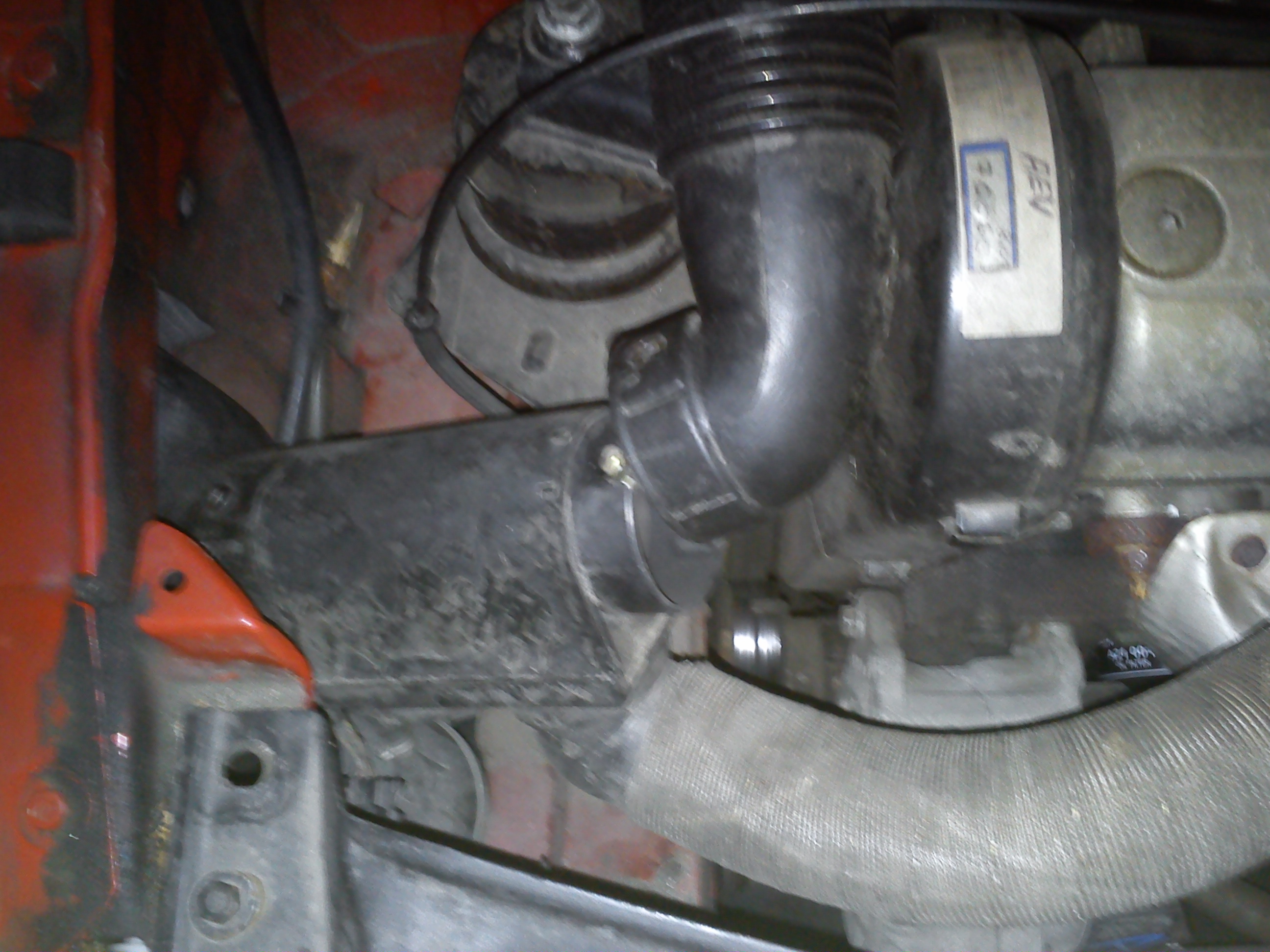

    Witam.. tak jak w temacie polo 3 1996 rok silniczek 1.0
    byly podobne tematy ale nie do konca mowily o moim problemie
    wyjechalem w gory i teraz mam spory broblem po przejechaniu kilkudziesieciu km zaczynam miec problemuy z samochodem a dokladniej:
    gaz zaczyna szarpac przy dodawaniu i puszczaniu
    na biegu jalowym oraz sprzegle obroty skacza 500 - 1500
    wspomaganie hamulcow przestaje dzialac ( msuze uzywac recznego a to ryzykowne albo stawac cala sila na pedal- ciezko chodzi i to bardzo ciezko)
    problemy ustepuja po zgaszeniu i odpaleniu samochodu ale chcialbym wiedziec co sie z nim dzieje.. jestem u rodziny w gorach i jutro wyruszam w droge am do przejechania ponad 200 km :/
    dodam jeszcze ze pierwszy problem pojawil sie po przejechaniu 60-70 km pozniej bylo ok dojechalem do samej jeleniej gory nastepnego dnia pojechalem do karpacza i w drodze powrotnej ( 20 km ) stalo sie tak az 3 razy

    Blicek
    Srawdź przewód podciśnienia z kolektora do wspomagania hamulców.
    Nieszczelność spowoduje zasysanie "lewego" powietrza i tym samym zakłóca pracę na wolnych obrotach, a brak podciśnienia to też brak wspomagania hamulców

    czy to by wyjasnialo problemy z gazem ? bo z tego co bylo w innych tematach pierwsze 2 objawy to przepustnica ale nikt nie mial problemow z hamulcami
    z ciekawosci podnioslem maske moim oczom ukazal sie taki mankament:
    Polo 3 1996 1.0 - Skacza obroty gaz szarpie problem z hamulcmami
    czy to moglo byc powodem takiego zachowania ?
