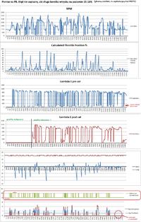

    Auto za duzo pali. Oczywiście może palić za dużo, bo LTFS jest podbity o prawie 15%, ale moze to wynika z wadliwej lambdy.
    Chodzi mi o odczyt pierwszej sondy. Czy ktoś wie czemu wartości spadają aż do 0mV...z tego co wiem to powinny skakać od ok 150mV do 850mV (górny zakres jest OK).
    Zafira B Silnik Z16XE1 - P0171;prośba o interpretacje danych;Lambda schodzi zera

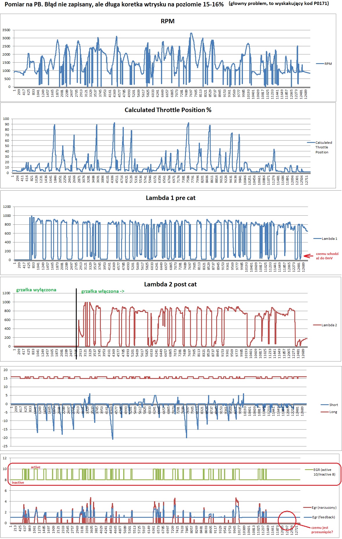

    Drugi problem to ze EGR Feedback jest wciąż incorrect. Proszę spojrzec na ten wykres. Narzucony EGR jest wciaz inny od rzeczywistego. Czy ktos wie czy tam ma byc czy cos jest nie tak?
    (na żółto jest tylko pokazane kiedy EGR jest aktywny(10) a kiedy nie (8).
    Z góry dziękuje za pomoc - jakby ktoś chciał plik z danymi, jest dostępny w inku poniżej:
    https://www.dropbox.com/s/lvt6s5n5o5ih3ck/Liv...fira-B_Engine__Z%2016%20XE1_201402081359.xlsx

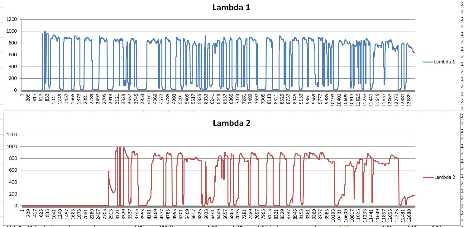

    Poniżej wklejam odczyt wtrysków, lambdy 1 i 2 oraz EGR podczas jazdy tylko na benzynie przez około tydzień...jak widać Long Trim Fuel system jest na wysokim poziomie. Lambda wciąż schodzi do zera. EGR feedback wciąż incorrent.
    Zafira B Silnik Z16XE1 - P0171;prośba o interpretacje danych;Lambda schodzi zera Zafira B Silnik Z16XE1 - P0171;prośba o interpretacje danych;Lambda schodzi zera
    A tu jeszcze mapa wtrysków po regulacji LPG. Przypuszczam ze tak mi ustawiono mapę LPG żeby już miała przesunięcie. Wtedy lambda ma dobry odczyt, ECU nie zmienia wartości LTFS i błędu mi nie wywali. Widać to po dużych wartościach ujemnych (to takie moje spostrzeżenie)

    Witam. Tylko te zrzuty są na benzynie:
    Lambda za katalizatorem jest na czerwono (lambda 2). Zgonie z tym co czytałem, to nowsze katalizatory działają już inaczej od starszych i teraz sonda za katem juz nie wskazuje liniowo, a oscyluje tak jak sonda przed katalizatorem. Istotne dla zbadania wydajności kata jest przesunięcie w stosunku do sondy przed katem. Proszę mnie poprawić jeśli się mylę.
    Gdyby był padnięty to chyba powinno wywalić błąd o niewydajności, błędu nie wywala. Jeśli wierzyć wydrukowi, to na ostatnim przeglądzie auto miało dość wzorową emisję (auto jeździ w UK, gdzie jest trudniej oszukać emisje na przeglądach, więc liczę że to prawda...)
    A jeszcze jedno czego nie rozumiem. Lambda 2 faluje, a jednak "B1S2 Air/Fuel Ratio (Bank 1 Sensor 2)" ma ciągle wartość "lean".
    Jeśli to jednak katalizator (wahania sondy wydają się zbyt szybkie) to może to on powoduje błąd P0171?
    I jeszcze pytanie. Czemu waszym zdaniem ECU uważa że trzeba wzbogacać mieszkankę? Jedyne co mi przychodzi do głowy, to że sonda wskazuje "dłużej" wartości ubogiej mieszanki, niż bogatej.
    Wykres sondy przedstawia wskazania podczas jazdy próbnej, nie na postoju.
    Poniżej wykres sondy, obrotów silnika i pozycji przepustnicy oraz plik źródłowy.
