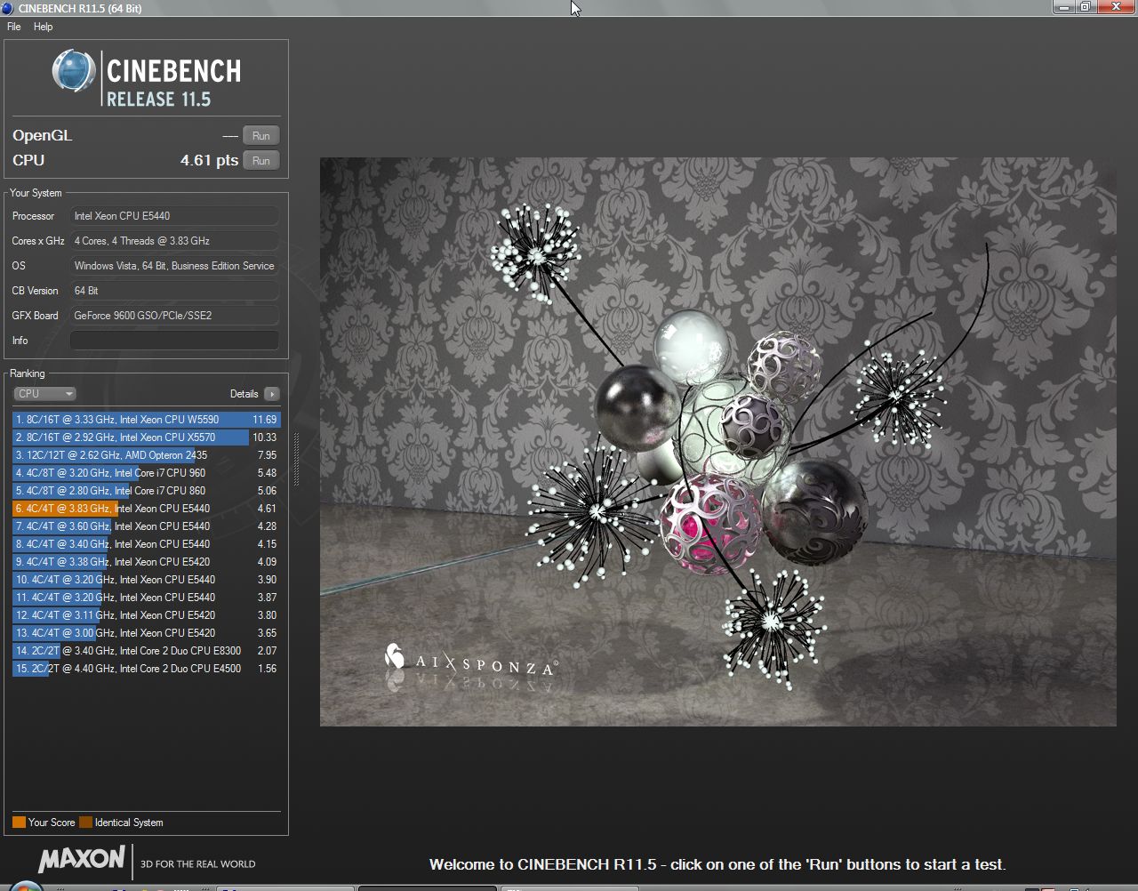

    Nawiązując do tematu użytkownika Kasek21 - https://www.elektroda.pl/rtvforum/topic2741899.html zamieszczam test procesora E5450.
    Może ktoś będzie zainteresowany takim rozwiązaniem na LGA 775.
    Parametry zestawu:
    - płyta GA EP35C-DS3R
    - RAM 2x4 GB DDR3 Team Group Vulcan 1600
    - CPU Xeon E5440
    - chłodzenie Scythe ~1400rpm - model chyba KATANA 2
    Testy CINEBENCH R11 -
    Testy Xeon E5440 na LGA775: CINEBENCH i PassMark na GA EP35C-DS3R
    ustawienia 8x450 wynik 4,34
    ustawienia 8,5x450 - wynik 4,61

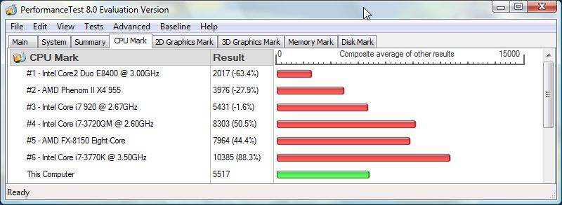

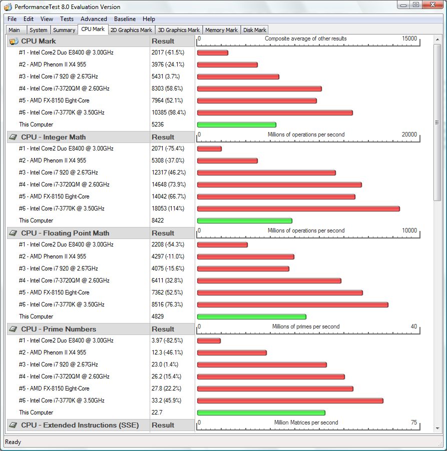

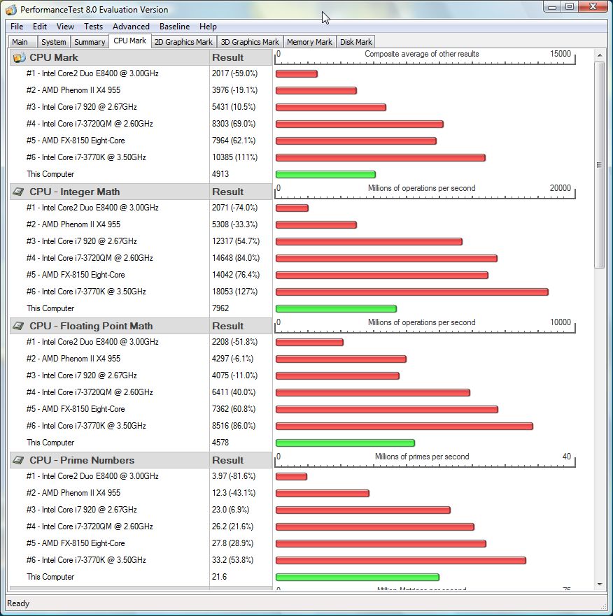

    Testy PassMark
    taktowanie 8,5x400 - wynik 5236
    taktowanie 8x450 - wynik 5517
    i ostatni

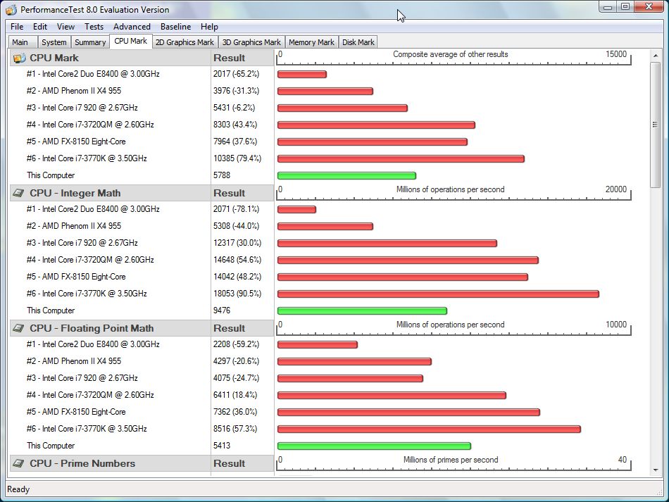

    taktowanie 8,5x450 - wynik 5788
    Wyniki są bardzo dobre, używam go normalnie @8x400 gdyż do bardziej extremalnych ustawień trzeba podnosić Vcore ~1,3V, natomiast przy 3200 mam zbliżone do 1,2V i różnicy w normalnym użytkowaniu nie widzę, chociaż w testach owszem
    wynik dla 8x400 - 4913

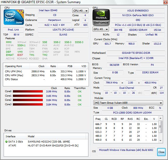

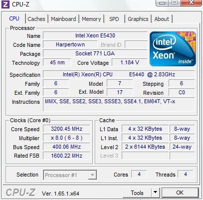

    Callahan napisał:
    A co z sse4? Są wykryte?
    Tak -
    E5440 i E8300 dla porównania
    Testy Xeon E5440 na LGA775: CINEBENCH i PassMark na GA EP35C-DS3R Testy Xeon E5440 na LGA775: CINEBENCH i PassMark na GA EP35C-DS3R
    CPU-z rozpoznaje go jako E5430 gdyż zmniejszyłem mu mnożnik na 8, HWiNFO już narmalnie go widzi.

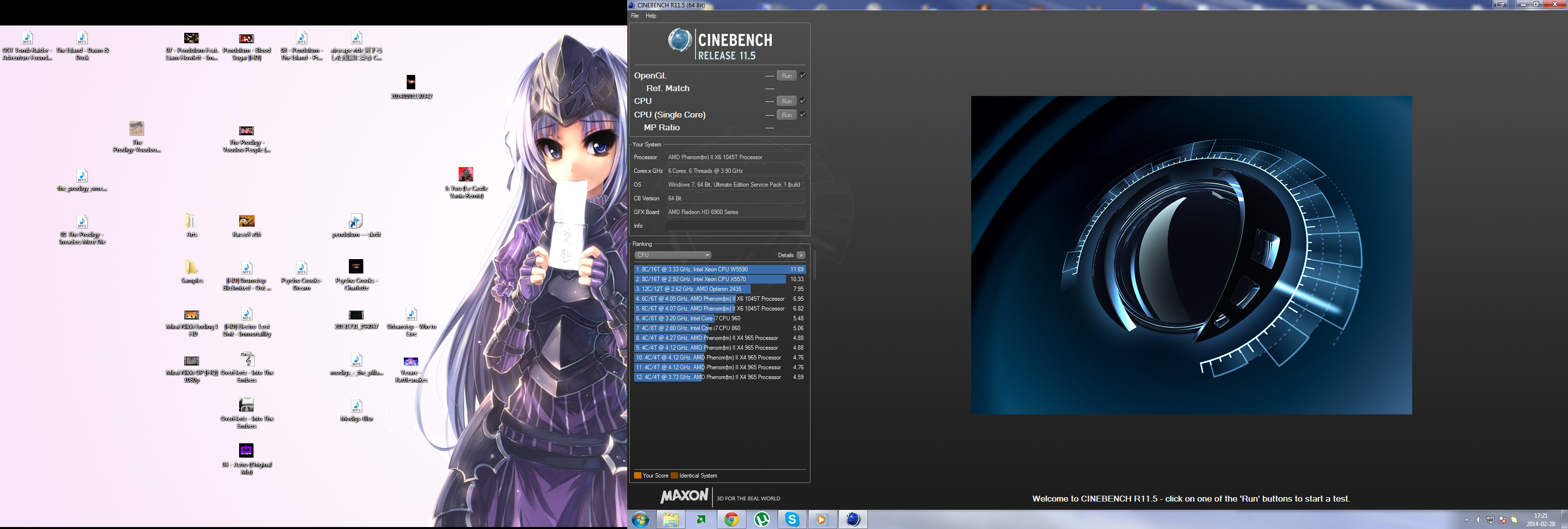

    Tu dla porównania cinebench dla popularnego konkurenta czyli procesorów na architekturze K10(Phenom II x4 965 , Phenom II x6 1045T).
    Przy wynikach dla 1 rdzenia Phenom II x4 965 @3.7ghz miał w rzeczywistości 4.1ghz.
    Czyli by wychodziło że w testach wielowątkowych E5440 @3.8ghz = Phenom II x4 965 @3.7ghz.
    Jestem ciekaw jak wyglądają wyniki jednowątkowe.

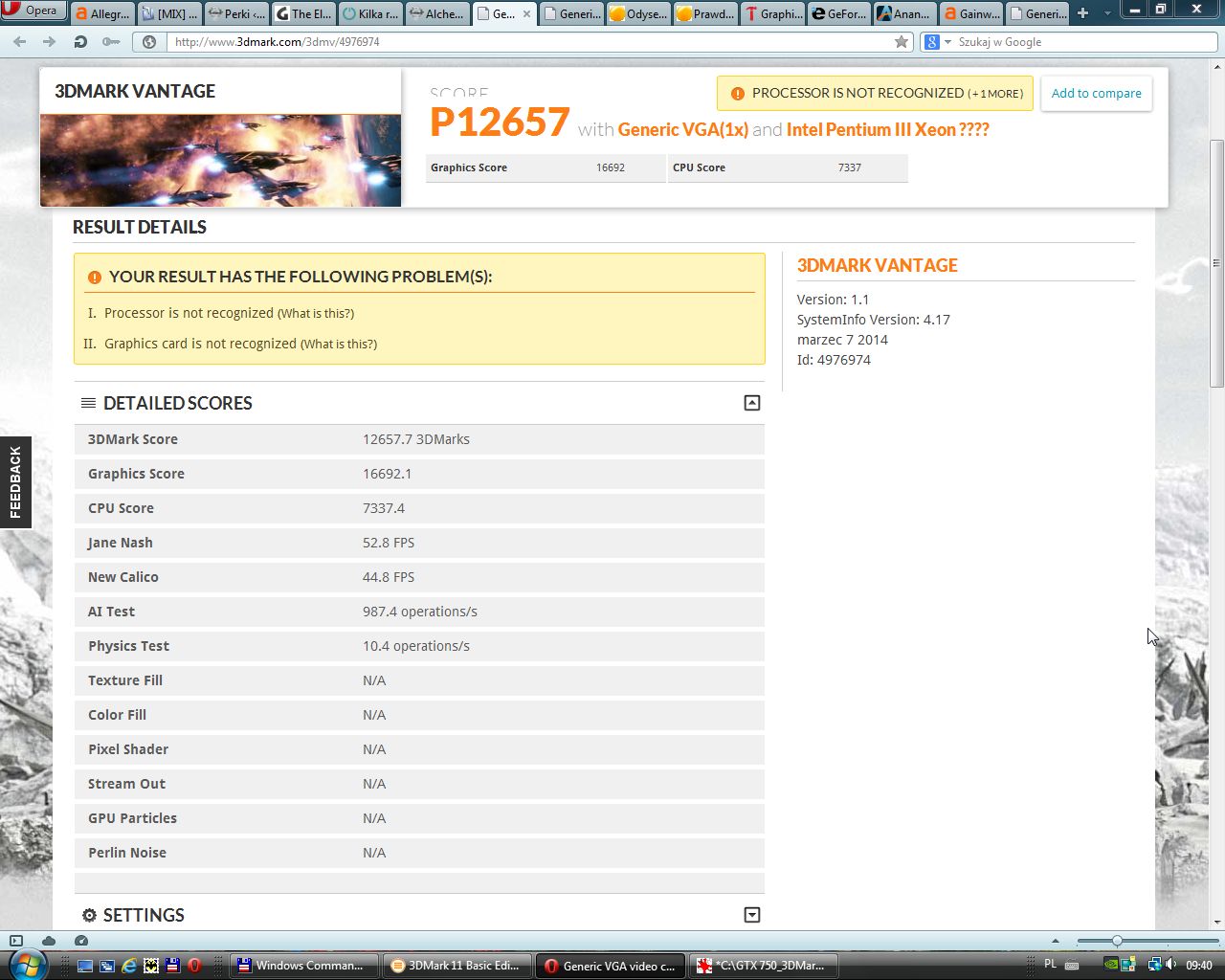

    Na zakończenie zamieszczam test z pamięciami DDR3 - 1600 jednak ze względu na ograniczenia chipsetu szału nie ma:

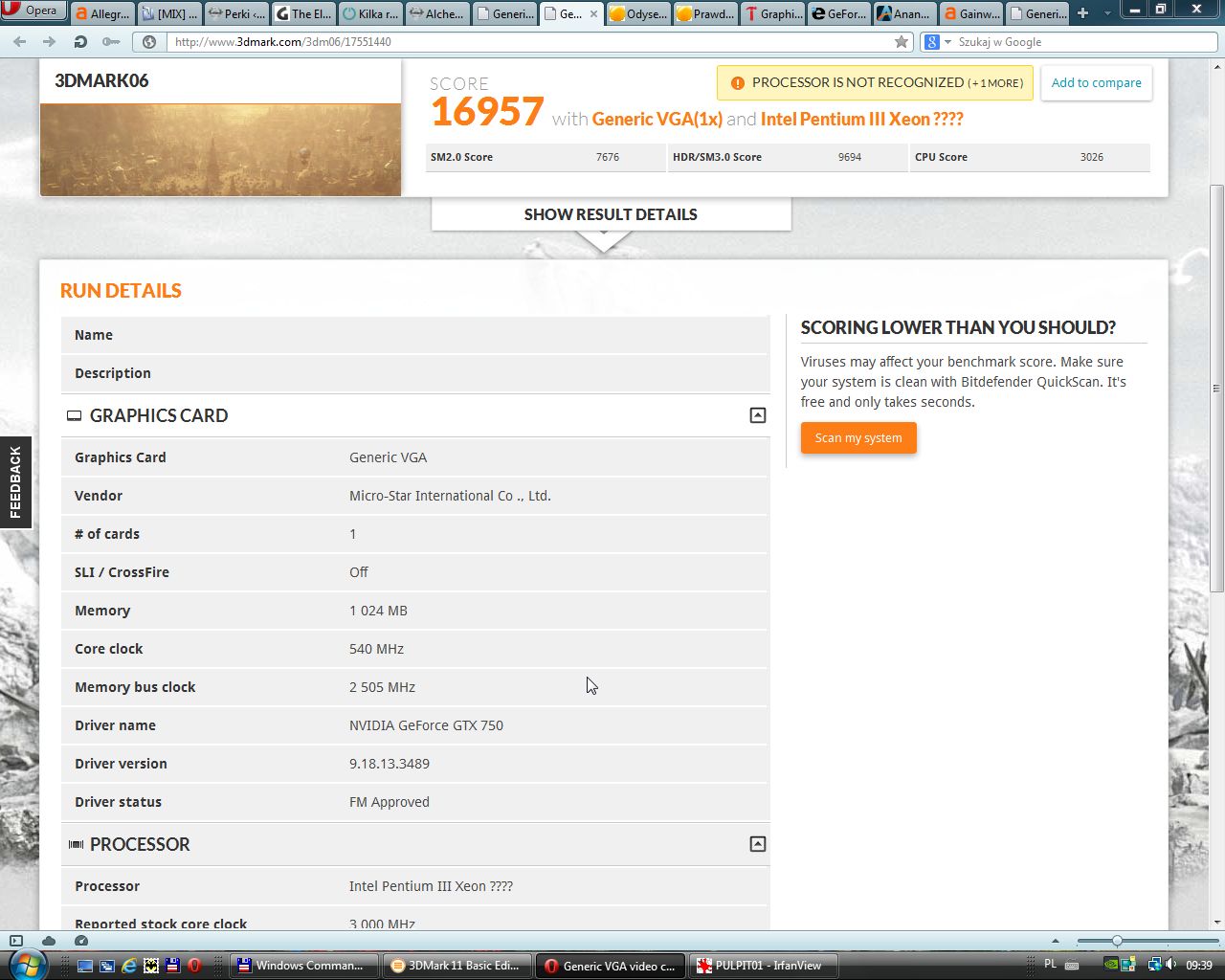

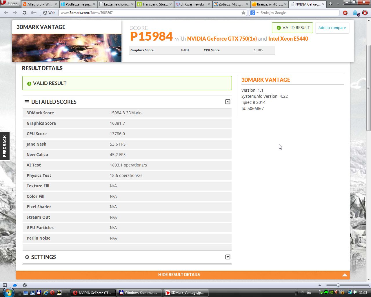

    Ponadto testy z kartą MSI GTX750 wykonane z G860 na płycie AsRock B75 PRO3, można rzucić okiem:
    Testy Xeon E5440 na LGA775: CINEBENCH i PassMark na GA EP35C-DS3R Testy Xeon E5440 na LGA775: CINEBENCH i PassMark na GA EP35C-DS3R Testy Xeon E5440 na LGA775: CINEBENCH i PassMark na GA EP35C-DS3R Testy Xeon E5440 na LGA775: CINEBENCH i PassMark na GA EP35C-DS3R

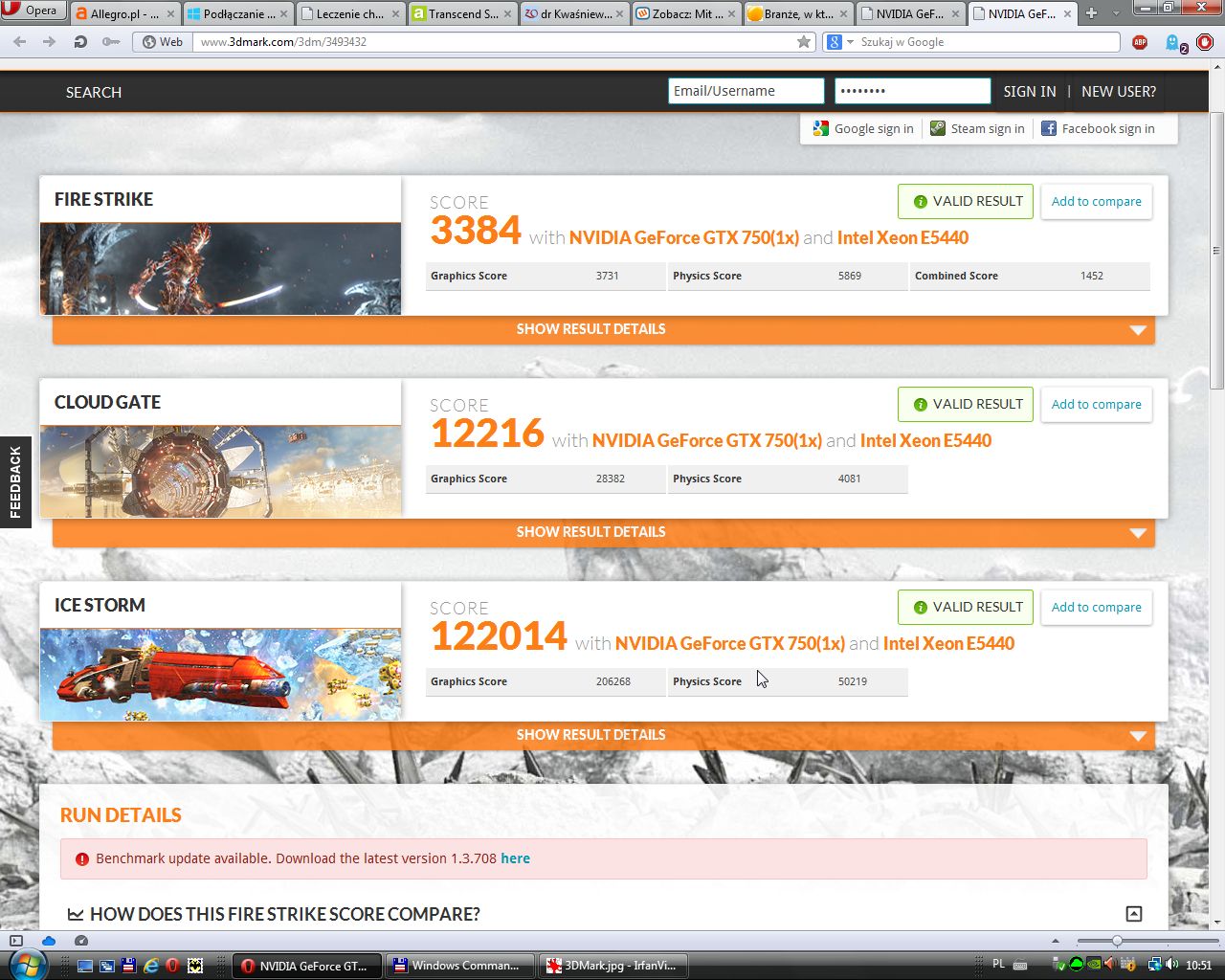

    tutaj E5440 @8,5x400 i GTX750:
