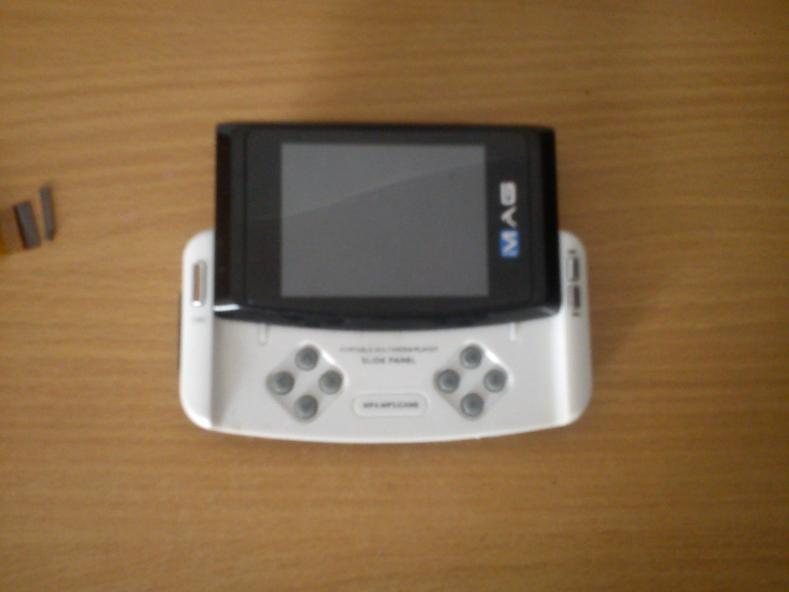

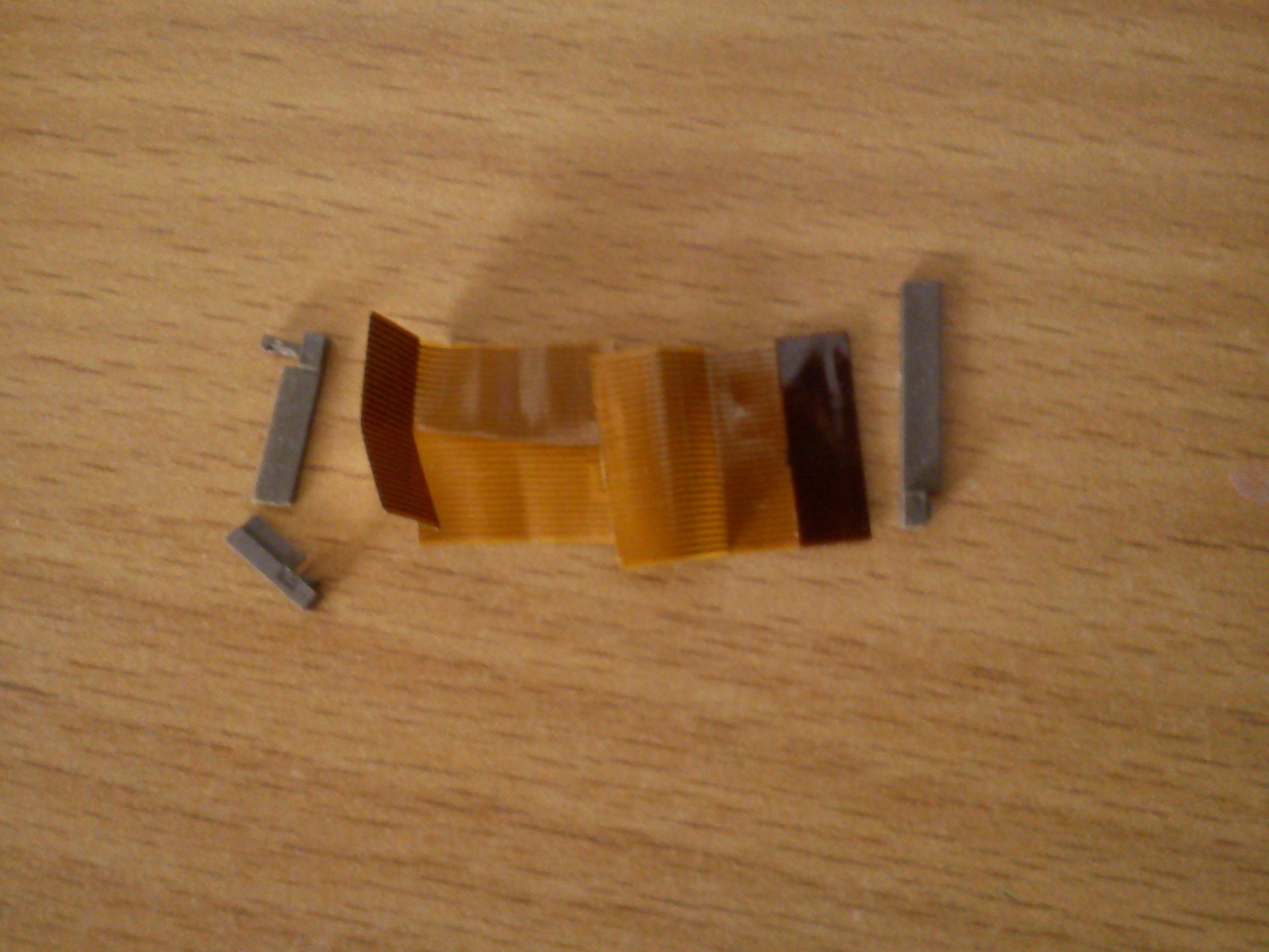

    Witam, jestem posiadaczem takiego odtwarzacza jak na zdjęciu. Ostatnio przerwała się na pół taśma lcd i nie mogę takowej znaleźć na necie. Jest to taśma na 28 pinów i jest zakończona jakimiś plastikowymi zatrzaskami. Z góry dziękuje za pomoc,

    Trzeba zmierzyć odstęp od pierwszej do ostatniej żyły, a potem podzielić przez liczbę tych żył i jest raster.
    To jest jak sądzę zwyczajna taśma FFC www.tme.pl na słowo taśma szukajka wyrzuci co trzeba,
    np. Molex MX-15015-0651 0,3mm.
