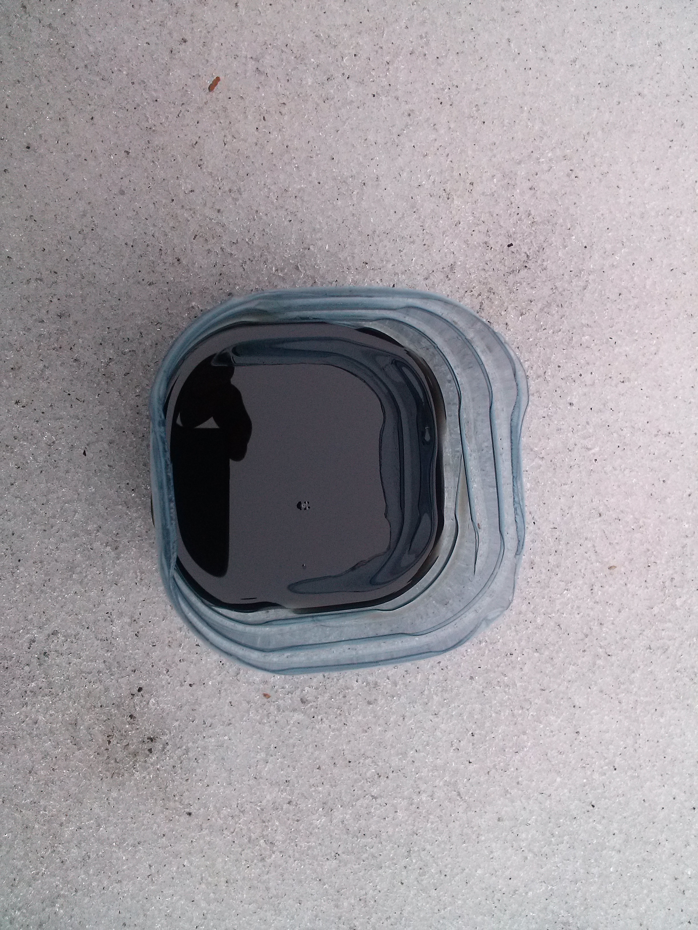

    Na wyjściu z pompy paliwa zauważyłem że mam czarne paliwo ,wygląda na to że miesza się z olejem tylko jak, czy możecie pomóc ?

    Do wymiany uszczelniacze trawersów. Po więcej zapraszam do google. od groma opisane.

    Ale co jest problem , że paliwo jest czarne na powrocie do zbiornika?

    Olej się przedostaje do ropy.

    Dziękuję za pomoc , jutro wstawiam samochód do warsztatu.
