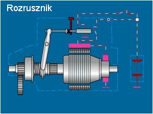

  • #13 13290045
    bzyku8763
    To proszę pokaż mi gdzie jest doprowadzany minus do cewki elektromagnesu.
  • #14 13290149
    Wawrzyniec
    Jak rozbierzesz rozrusznik, to sam zobaczysz. Zresztą w tym samochodzie wystarczy wyjąć szczotki, a bendix nie będzie pracował. Jak nigdy nie rozbierałeś rozrusznika to będzie ci ciężko to zrozumieć. Obejrzyj to: http://www.bendiks.rzeszow.pl/rozruszniki.html

    W przypadku takiego rozrusznika jaki jest na zdjęciu to owszem zgadza się. W tym modelu jak i większości aut ze stajni VW tak nie jest. Rozbierałem rozruszniki wiele razy i po wyciągnięciu elektromagnesu i podłączeniu plusa do konektora i minusa do obudowy elektromagnes załączał się.
  • #16 13290196

    Gruby przewód plusowy z aku dochodzi do grubego zacisku bendixa (styku luzownika) i wychodzi drugim grubym zaciskiem do rozrusznika. Ponieważ gruby przewód plusowy, już jest w luzowniku, zwierającym wielkoprądowe styki, to cewka luzownika jest już zasilona w plusie. Wystarczy przez stacyjkę, z uzależnieniem (np. nie włączy ponownie, jeśli nie wyłączysz silnika, ponieważ zdarzało się, że kierowca nie słyszał pracy silnika i ponownie uruchamiał, niszcząc wałek rozrusznika, zwłaszcza w samochodach bez obrotomierza) włączyć, zasilając minusem cewkę bendixu. Zwora bendixu zewrze styki wielkoprądowe.To zapamiętałem z merca. A fela, może także?

    bzyku8763
    Mercedes Mercedesem. Tu elektromagnes sterowany jest minusem. W autach ze stajni VW (VW, Skoda, Seat, Audi) jest sterowany plusem.
  • #19 13290497
    tzok
    Moderator Samochody
    W różnych autach są różne rozwiązania i różne połączenia, czasem jest nawet tak (dwie cewki - wciągająca i podtrzymująca, jedna zasilana szeregowo z rozrusznikiem druga bezpośrednio):

  • #20 13290517
    bzyku8763
    Zgodzę się w 100%. Różny producent różnie rozwiązuje połączenia elektryczne w rozrusznikach. W obecnej sytuacji w Skodzie Felicji mamy masę i rozrusznika i elektromagnesu połączone z ich obudową.
