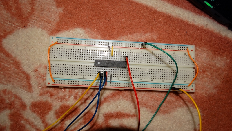

    Taki bład pokazuje mi sie z ATMEGA8A oraz bez zadnego podłaczonego .

    Punkt pierwszy to zdjęcie i/lub schemat, jak to podłączyłeś. Przytłaczająca większość problemów z "initialization failed" to złe podłączenie programatora lub AVR.

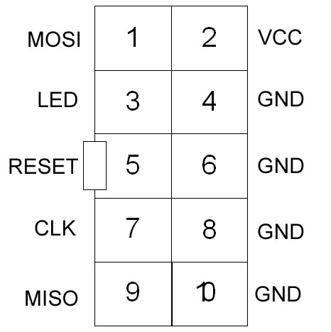

  • #4 13287263
    darek-1990
    Wiec tak:
    Atmega8A:Kanda
    pin(17):pin(1) MOSI
    pin(18):pin(9) MISO
    pin(19):pin(7) SCK
    pin(1):pin(5) RESET
    pin(7,20):pin(2) VCC+
    pin(8,22):pin(10) GND-
    Numery Pinów Kanda:

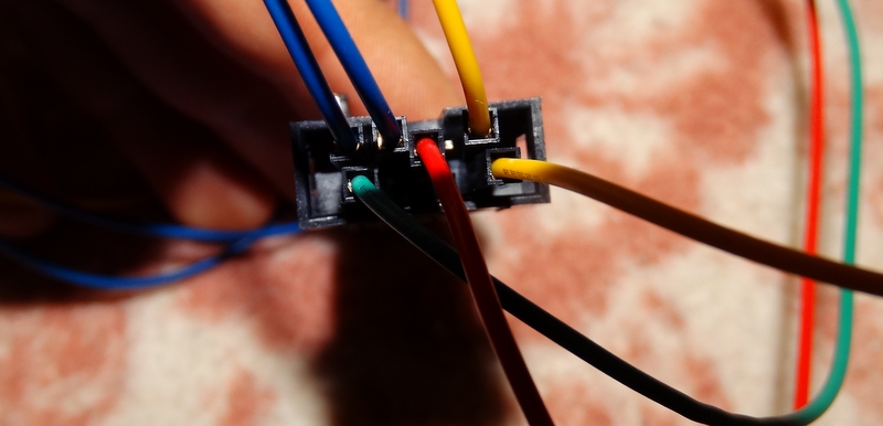

    Może, chociaż AVR są w miarę wytrzymałe na ludzkie błędy. Pokaż pełny schemat lub zdjęcie podłączenia, bo jak tak będziesz dawkować informacje, to prędko się nie dowiesz, co może być źle.
  • #8 13287449
    darek-1990
    USBasp V2.0 LC TECHNOLOGY - błąd programowania ATMEGA8A, avrdude nie działa USBasp V2.0 LC TECHNOLOGY - błąd programowania ATMEGA8A, avrdude nie działa USBasp V2.0 LC TECHNOLOGY - błąd programowania ATMEGA8A, avrdude nie działa

    Nie wiem jak jest w Twoim przypadku, ale niektóre płytki stykowe mają linie zasilające dzielone na dwie lub trzy sekcje. Sprawdź miernikiem przejście pomiędzy lewą a prawą stroną zasilania.
  • #10 13288057
    darek-1990
    Sprawdzone przejscia nie ma nigdzie zadnego pustego pola na plytce
  • #11 13288210
  • #12 13288711
    darek-1990
    Niestety dalej ten sam bład.
    Kupiłem nowa Atmega8a-pu zobaczymy czy to wina atmegi czy programatora ;)
    Ufff działa :) To znaczy ze atmege zepsułem ;)
