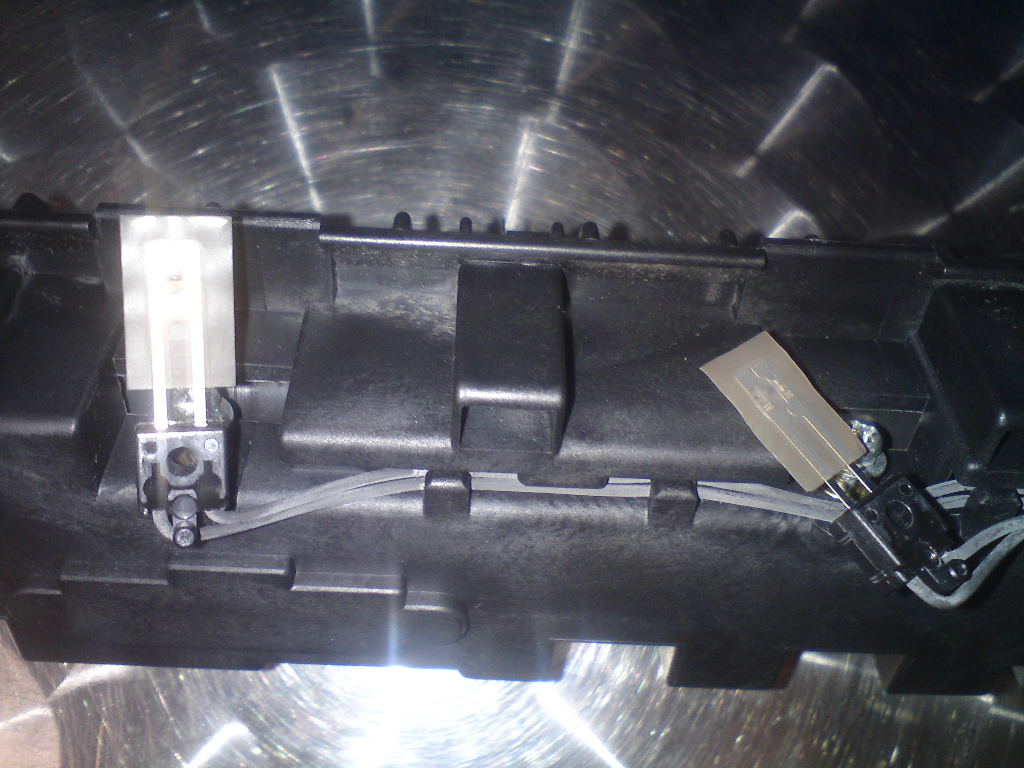

    Zaszła konieczność wymiany termistora w piecu kopiarki RICOH Aficio MP2000. Wszystko ładnie i pięknie rozebrane. Ponieważ ciężko o instrukcję serwisową do tego modelu, posiłkowałem się serwisówką z AF2015. I tu niespodzianka. W AF2015 jest tylko jeden termistor, podczas gdy w MP2000 są dwa.
    I stąd moje pytanie: Czy mógłby mi ktoś podać oznaczenia termistorów z pieca MP2000? Albo serwisówkę lub partscatalog do tego modelu. Ewentualnie podpowiedzieć skąd mógłbym wziąć symbole termistorów.
    Tak wygląda sytuacja w AF2015:
    RICOH MP2000 - Jakie są oznaczenia termistorów w piecu kopiarki?
    A tak w MP2000:
    Z góry dziękuję.
    Pozdrawiam - mandrake13

    są dwa bo są dwie grzałki. Są to te same termistory co w poprzednich modelach czyli dwa razy AW100073. A tak na marginesie to w AF2015 tez są dwa termistory - co jest zaznaczone na rysunku, Jeden termistor to był ale w starszych np aficio 1015 1018
