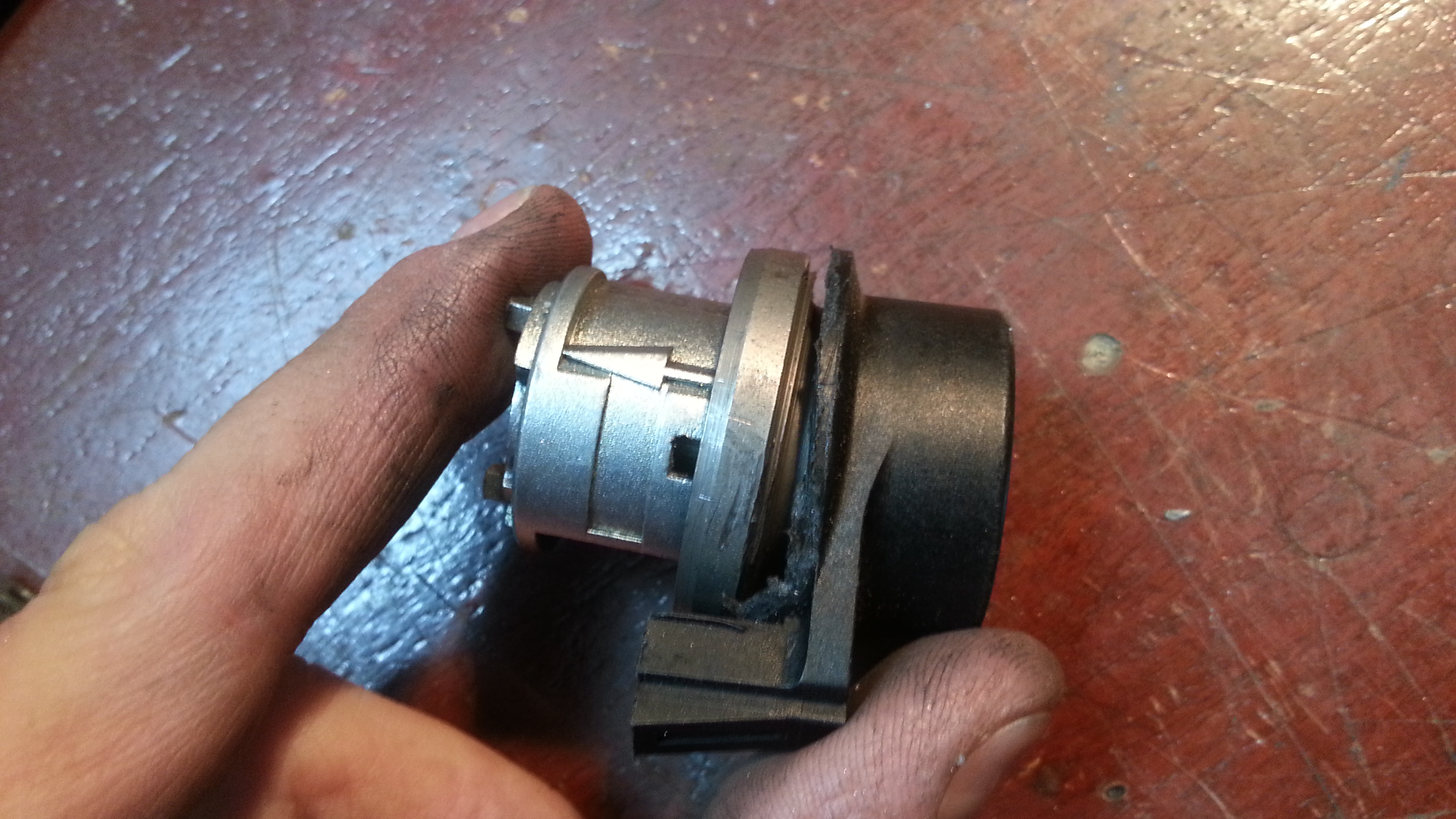

    Witam potrzebuje dostać się do zapadek stacyjki z Skody superb 2006r. Zacina się stacyjka wszystko już wymontowałem jak zdjąć immobilizer. Nie chodzi mi o rozwalenie bo to już znalazłem na elektrodzie ale o demontaż. jak rozebrać wkładkę stacyjki- zapadki skoda audi jak rozebrać wkładkę stacyjki- zapadki skoda audi jak rozebrać wkładkę stacyjki- zapadki skoda audi jak rozebrać wkładkę stacyjki- zapadki skoda audi

    najprościej idź z tym do mistrza od zamków to dla niego pestka, on ma specjalne narzędzia części zamienne i wiedzę, zapłacisz mu a on z uśmiechem na ustach to naprawi. Sam na pewno coś połamiesz a przy rozbiórce pofrunie ci jakaś mikro sprężynka i będzie klapa.

    element nierozbieralny zaprasowany i montowany jako monolit. Skoda Serwis udzieliła mi takiej informacji natomiast z numerem vin mi zamówią za 400 zł odpowiednik do mojego samochodu :). Biorę się za rozbiórkę dam znać jak coś spierniczę.
    i udało się naprawić
    jakieś 2-3 godziny roboty trzeba uważać przy wyciąganiu bębenka żeby nie pogubić zapadek i małych sprężynek dokładnie przy wyciąganiu klucza z wyciągniętego bębenka najlepiej przytrzymać wszystkie palcami i wyjąć klucz.
    reszta to szlifowanie czyszczenie i smarowanie
    wszystko widać na zdjęciach
