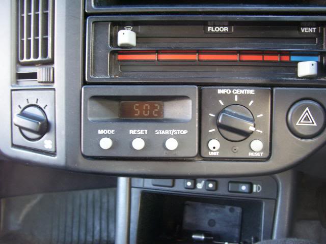

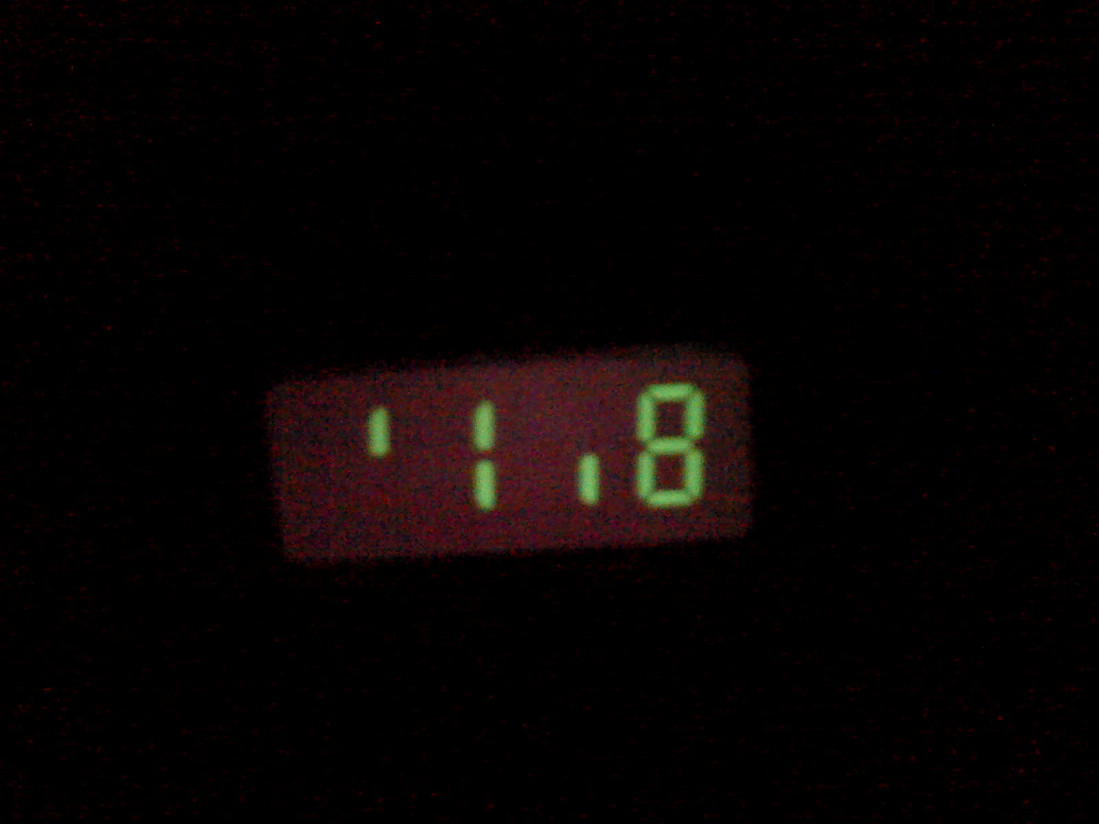

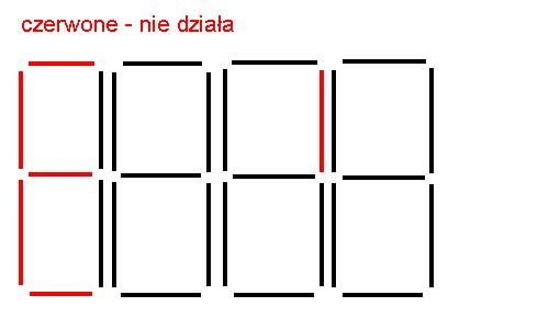

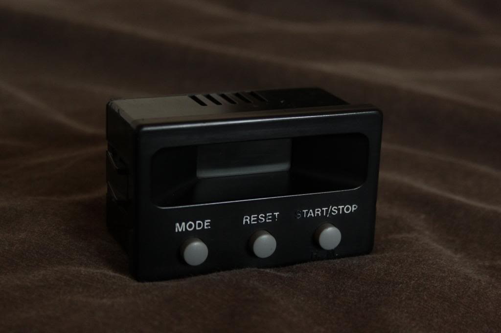

    mam pytanie: jak skomplikowana może być naprawa wyświetlacza w zegarku w Volvo 480? Wygląda tak:
    Volvo 480 - Jak naprawić błędne wyświetlanie godziny w zegarku?
    Cytując: "jak podłączyłem i ustawiłem 8.10 to wyświetliło tak jakby 6.10".
    Pozdrawiam i dziękuję za pomoc ;)
  • #2 13294821
    michal19885

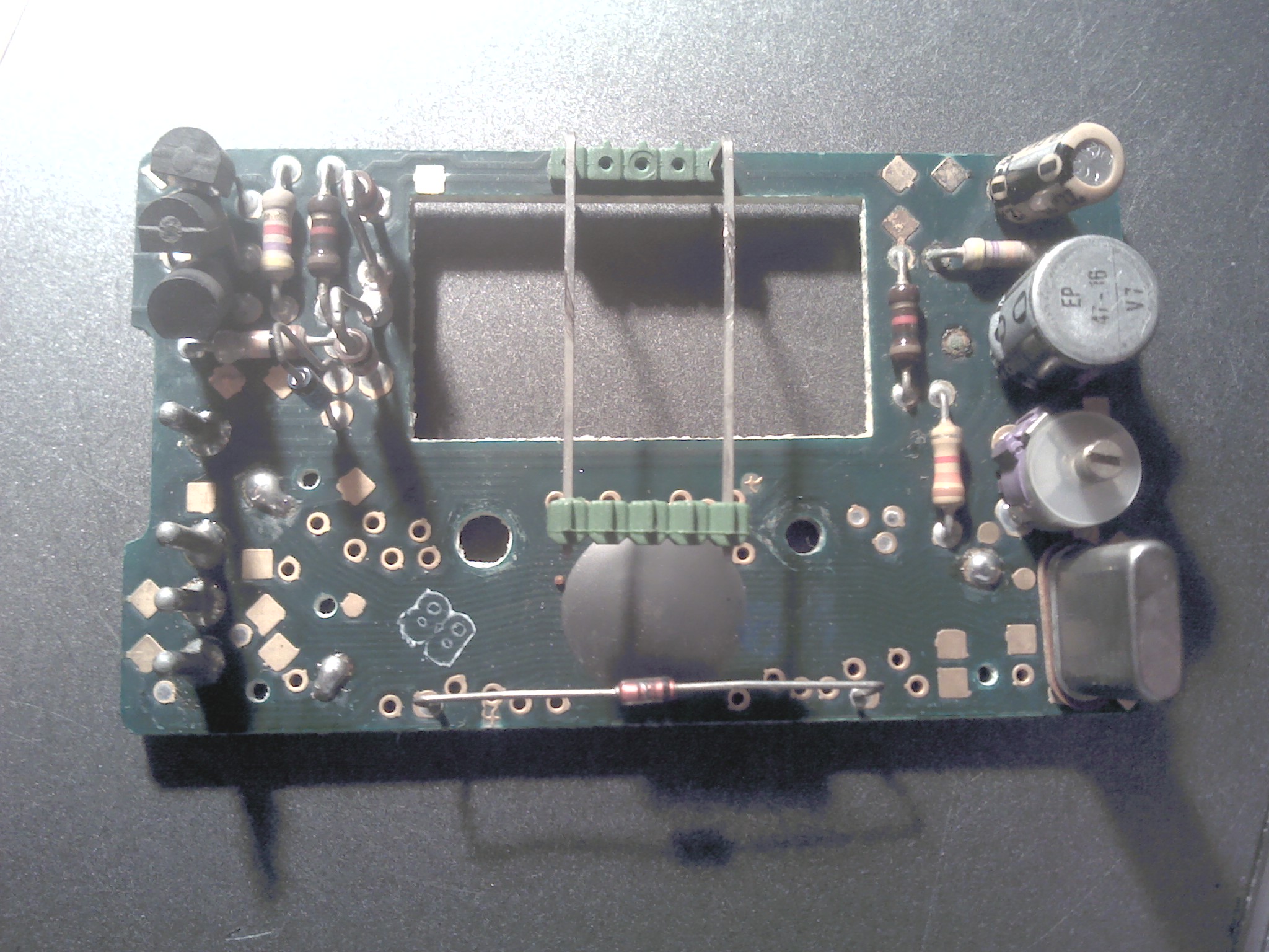

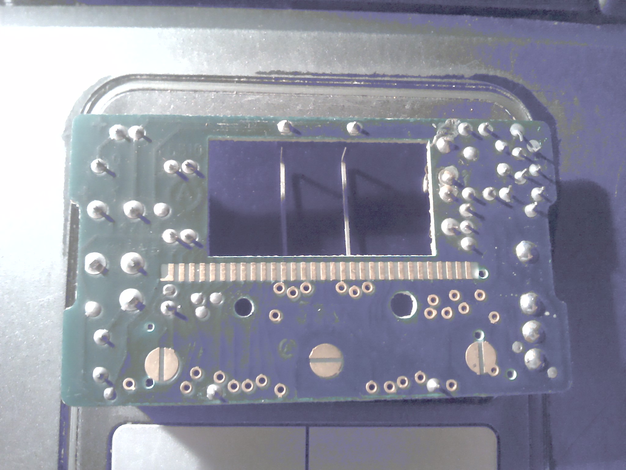

    Należy sprawdzić połączenie LCD z reszta układu, prawdopodobnie tutaj jest przyczyna niepoprawnej pracy jednego segmentu

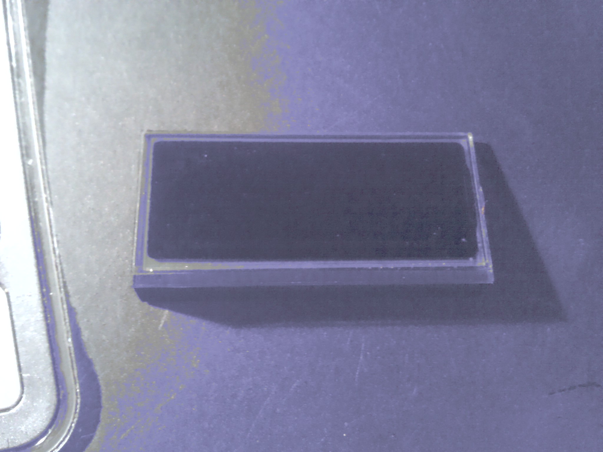

    Hej, zegarek mam już u siebie. Wrzucam zdjęcia, może pomogą w ocenie:
    Volvo 480 - Jak naprawić błędne wyświetlanie godziny w zegarku? Volvo 480 - Jak naprawić błędne wyświetlanie godziny w zegarku? Volvo 480 - Jak naprawić błędne wyświetlanie godziny w zegarku? Volvo 480 - Jak naprawić błędne wyświetlanie godziny w zegarku? Volvo 480 - Jak naprawić błędne wyświetlanie godziny w zegarku?
    Jeśli czyścić, to co i w jaki sposób?
