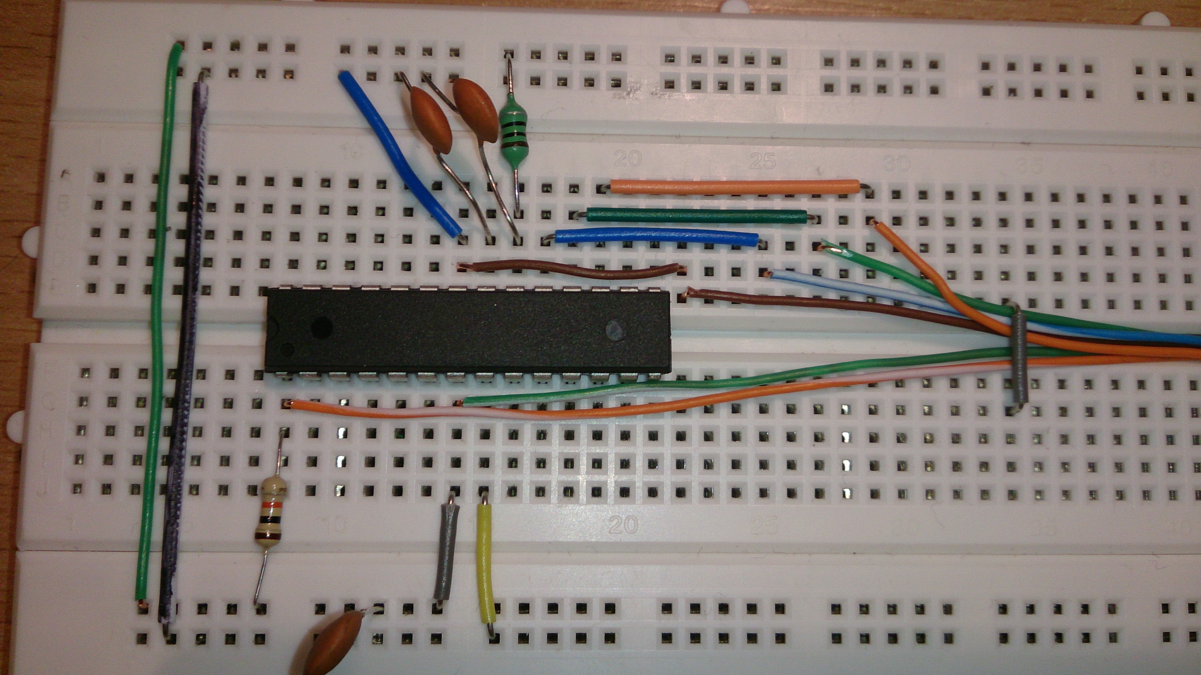

Złożyłem układ na płytce stykowej z mikrokontrolerem Atmega8A-PU według

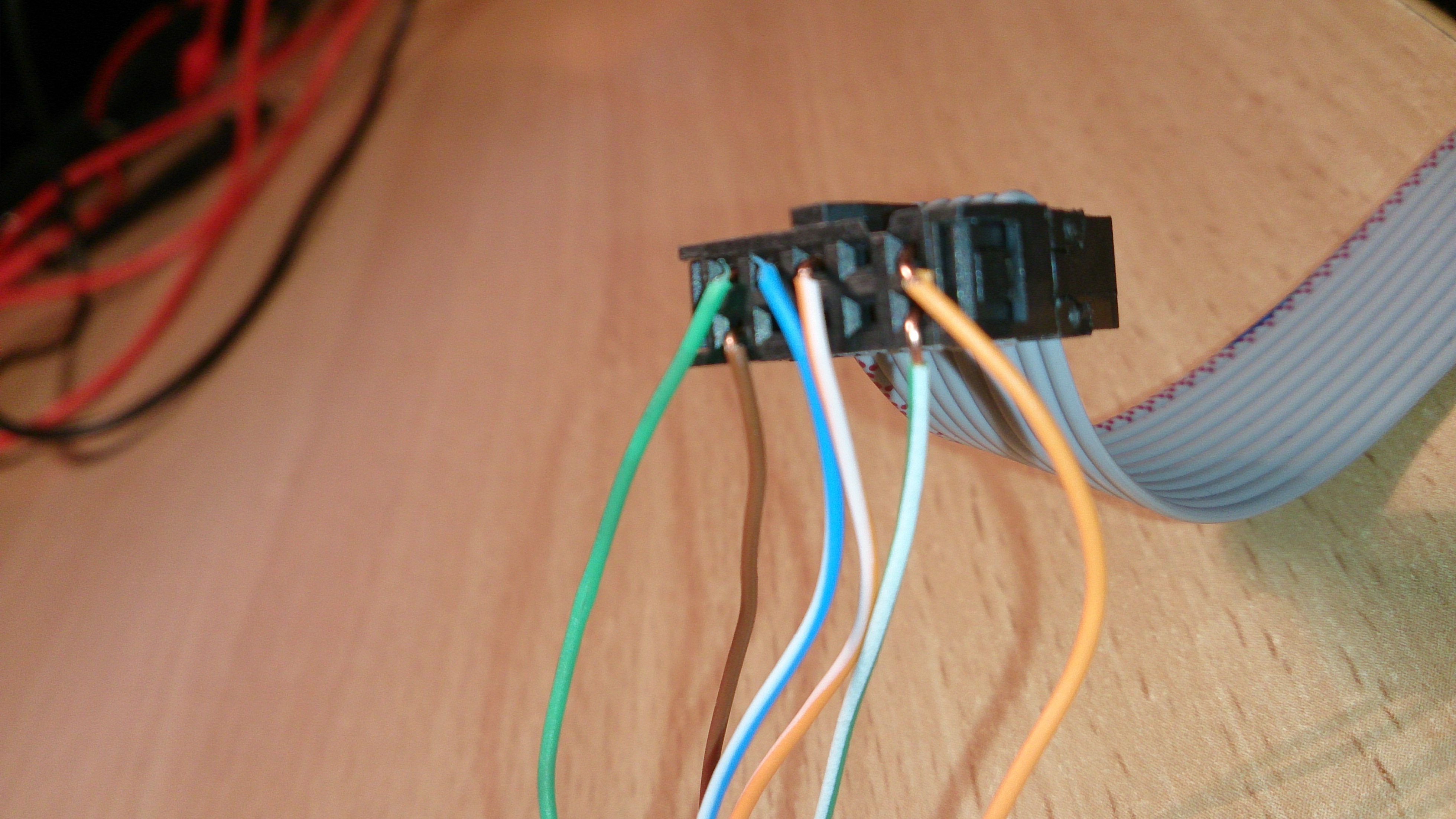

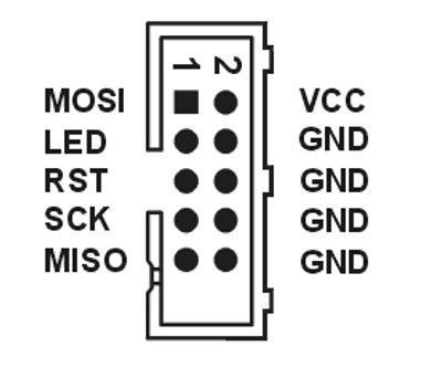

Oraz podłączyłem do tego złącze Kanda. Płytka:

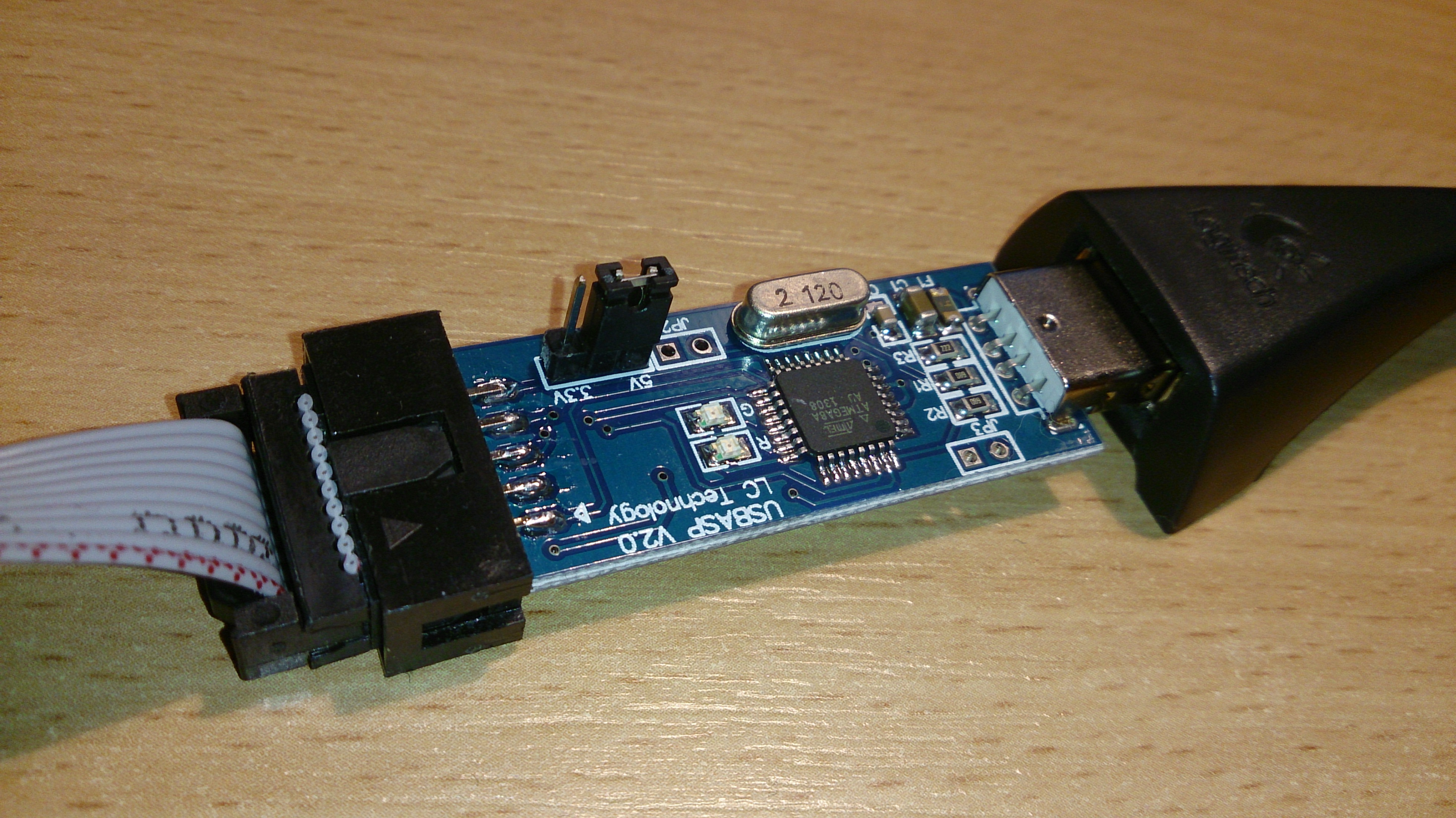

Złącze Kanda:
Korzystam z programatora USBASP zakupionego w electroparku.

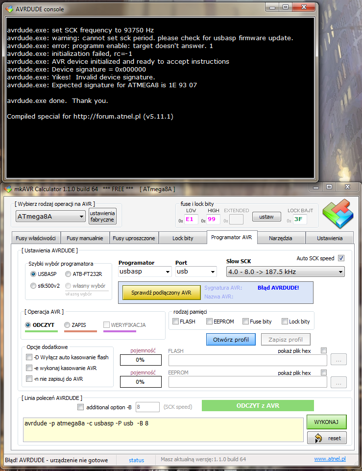

Chciałbym zobaczyć czy układ w ogóle reaguje. Test przeprowadzony za pomocą mkAVR kalkulator:
Wszystko odłączone:

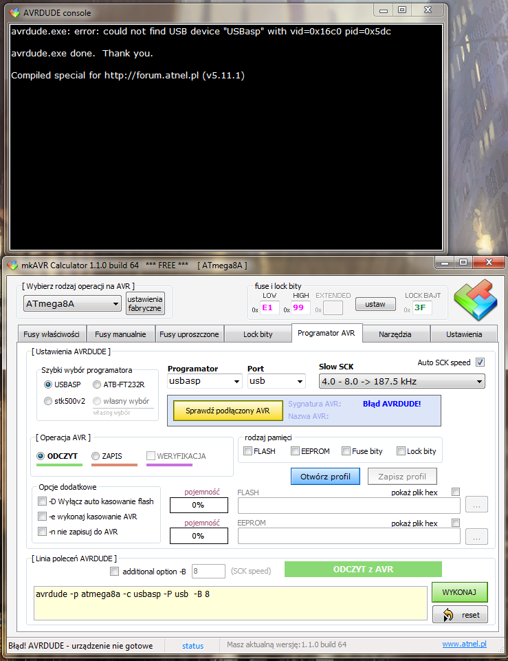

Podłączony programator do portu USB, odłączone złącze kanda. Dioda na programatorze świeci się:
Efekt w kalkulatorze:

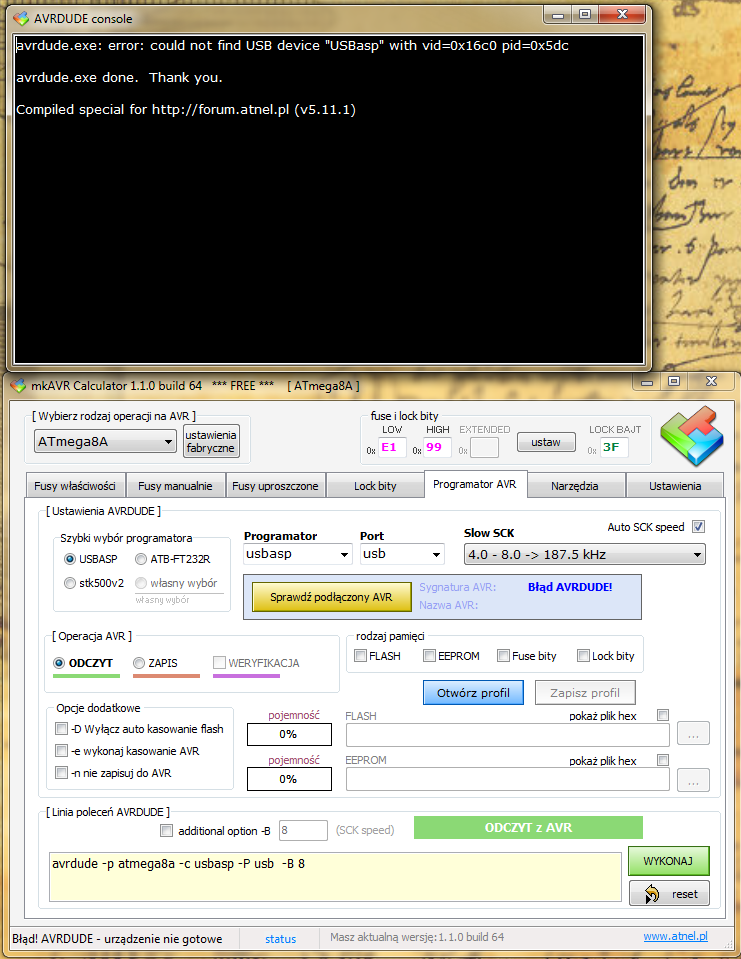

Do powyższego stanu podłączam taśmę z Kandą. Programator przestaje świecić.
Wygląda to tak, jakby podłączenie mikrokontrolera zupełnie wyłączało programator.

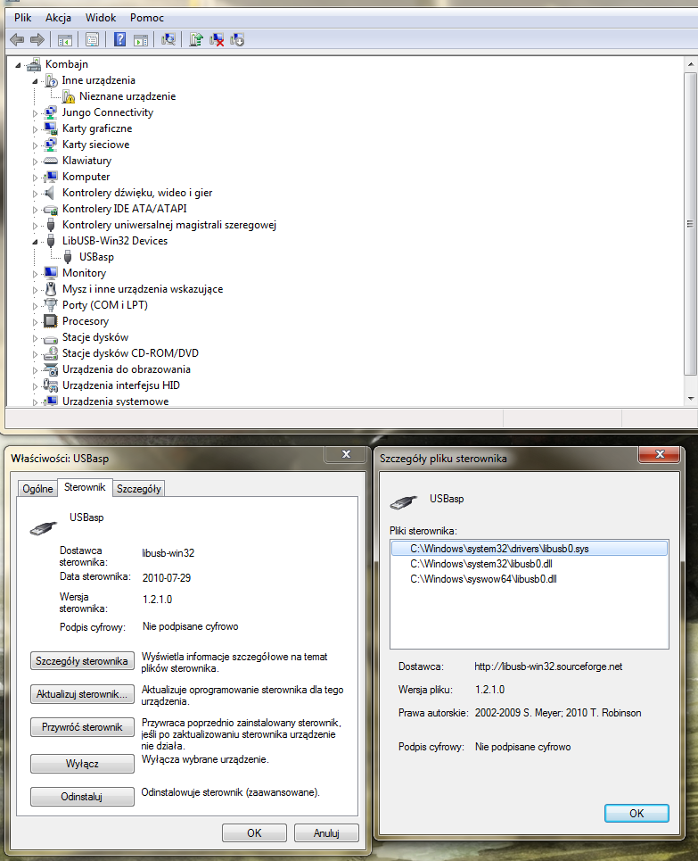

Sterowniki do programatora instalowałem wiele razy z różnych źródeł. Wydaje mi się że zainstalowałem z rzetelnego źródła i poprawnie.
Jeżeli programator jest podłączony do USB i odłączony od KANDA, skan z menadżera urządzeń wygląda w ten sposób:
Jeżeli odłączę go od USB lub podłączę do niego KANDA, efekt jest ten sam, tzn. USBASP znika z menadżera urządzeń.

KANDA podłączone -> brak programatora
