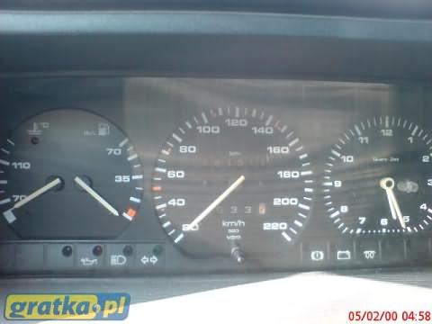

    Witam !
    Otóż mam taki problem , mianowicie posiadam dwa Passaty b3 1.8 i zabrałem się za zmianę licznika ( w załączniku daje zdj tych liczników które posiadam )
    Chcę wymienić ten z zegarkiem na ten z obrotomierzem.
    Po podłączeniu licznika wystąpił problem z obrotomierzem , pokazuje dziwne wartości , skacze i kierunkowskaz pali się tylko jedna strona na liczniku .
    Co do reszty wiem co i jak jedynie nie wiem co z tym zrobić , posiadam wszystkie inne części z tamtego passata ale chciał bym to wymienić ale by nie wymieniać całej elektroniki może wystarczy zmiana samej wiązki ?, jest to możliwe ?
    Ps. Czy gdzieś jest wbudowany kabel od przełączników MFA które wychodzą z prawego drążka , jeżeli nie to jak go podłączyć

    Klaudek669
    Poszukaj schematu połączeń licznika i pozamieniaj piny żeby były zgodne z tym nowym elektronicznym zegarem. Impulsator w skrzyni masz w ogóle??
    Co do mfa to ten twój licznik nowy go nie posiada więc podłączenie jest zbędne, co do montażu mfa musisz ciągnąć przewody z przełącznika(manetki) do licznika w odpowiednie miejsce + dodatkowo jak chcesz mieć w pełni sprawne MFA, dokładasz przewód do czujnika temp. zewnętrznej, czujnika temp oleju i jeden kabelek z licznika do sterownika silnika + oczywiście te dwa czujniki których nie masz no i licznik obsługujący mfa (z 6 piktogramami nad i pod wyświetlaczem zegarka)
