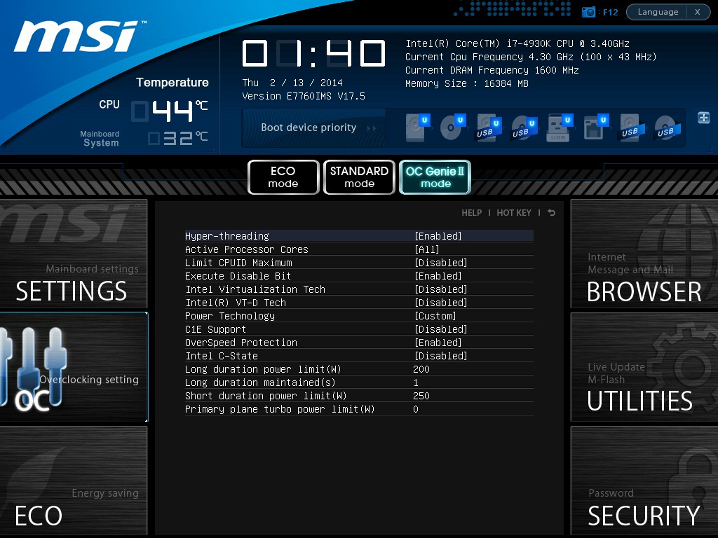

    Witam. Chciałbym się dowiedzieć czy da rade bardziej podkręcić 4930 niz 4.3ghz bo na mojej MSI X79A-GD45 PLUS gdyz powyżej tej wartości system nie chce się uruchomić.
    Zasilacz be quiet pure power 630wat
    Płyta MSI X79A-GD45 PLUS
    Chłodzenie thermalight sillver arrow extreme
    Grafika Geforce gtx 670

  • #3 13295532
    Koksik22
    Też myślałem że pójdzie spokojnie na 4.6 a tu nie chce zaskoczyć wyżej nic 4.3 może to wina słabej płyty?
    Może lekko mi podpowiesz co tu poustawiac? sam pozmienialem ale teraz wzielem na default.

  • #4 13296168
    rtj71
    Spec od komputerów
    Akurat w tej zakładce wszystko wygląda tak jak powinno być.
  • #5 13296174
    Koksik22
    no ja mam wszystko na disabled. przy 4.3 nie jest stabilny. testuje wlasnie przy 4.2
    mi sie zdaje ze to przez slaba plyte ktora kosztowala 700zl nowa.
    musze inna. ASUS RAMPAGE IV FORMULa bedzie dobra?

  • #7 13296315
    Koksik22
    . przy 4200 jest stabilnie. jest slaba xd a tak 4fun nie no potrzebuje wydajnosci a im wieksza szybkosc zegra to wieksza wydajnosc nie prawdasz?
  • #8 13296335
    rtj71
    Spec od komputerów
    Tak ale 200/300MHz dużego skoku wydajności Ci nie da. Podnoś napięcie i pokaż zrzut z zakładki gdzie masz ustawiony mnożnik, napięcie itd.
