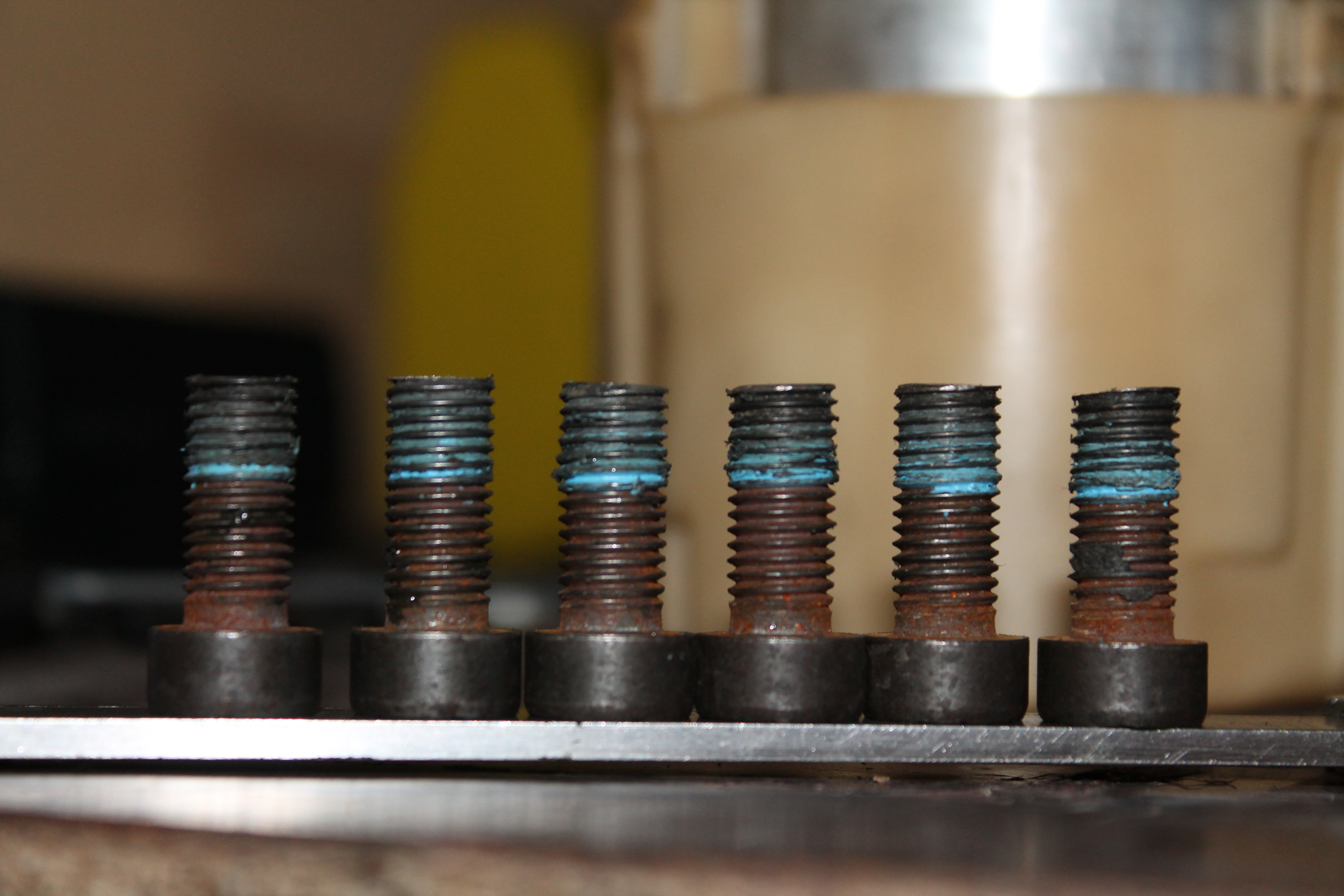

    Witam! Czy można ciąć śruby do koła zamachowego ?? Przekładam zamach z innego auta i długość śrub jest inna. Czy mogę to zrobić ? Jeżeli utnę co do zwoju coś się stanie ??

    Jeśli masz tę samą twardość tych śrub i co ważniejsze o tych samych "łbach " ( łącznie z kołnierzem) to po dokładnym ucięciu możesz je zastosować.

    to nie ma przeszkód, tylko precyzyjnie to zrobić.

    Musisz każda uciąć tak samo, inaczej zmienisz wyważenie układu, bedą drgania, albo nawet gorsze przygody.

    Blacha jest potrzebna, a śruby stosuje się tylko raz.

    Śruby w tokarni najlepiej utnij i wkręć koniecznie na klej do gwintów.Blacha ma być.

    Musisz koniecznie poprawić na szlifierce albo pilnikiem końce gwintów. Bo w tym stanie to jeszcze krzywo gwint załapiesz. Po za tym może być.
