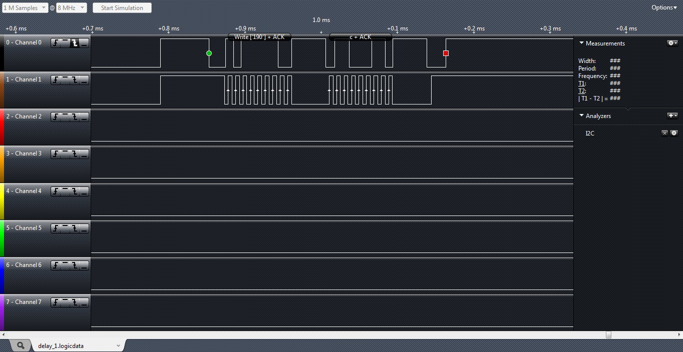

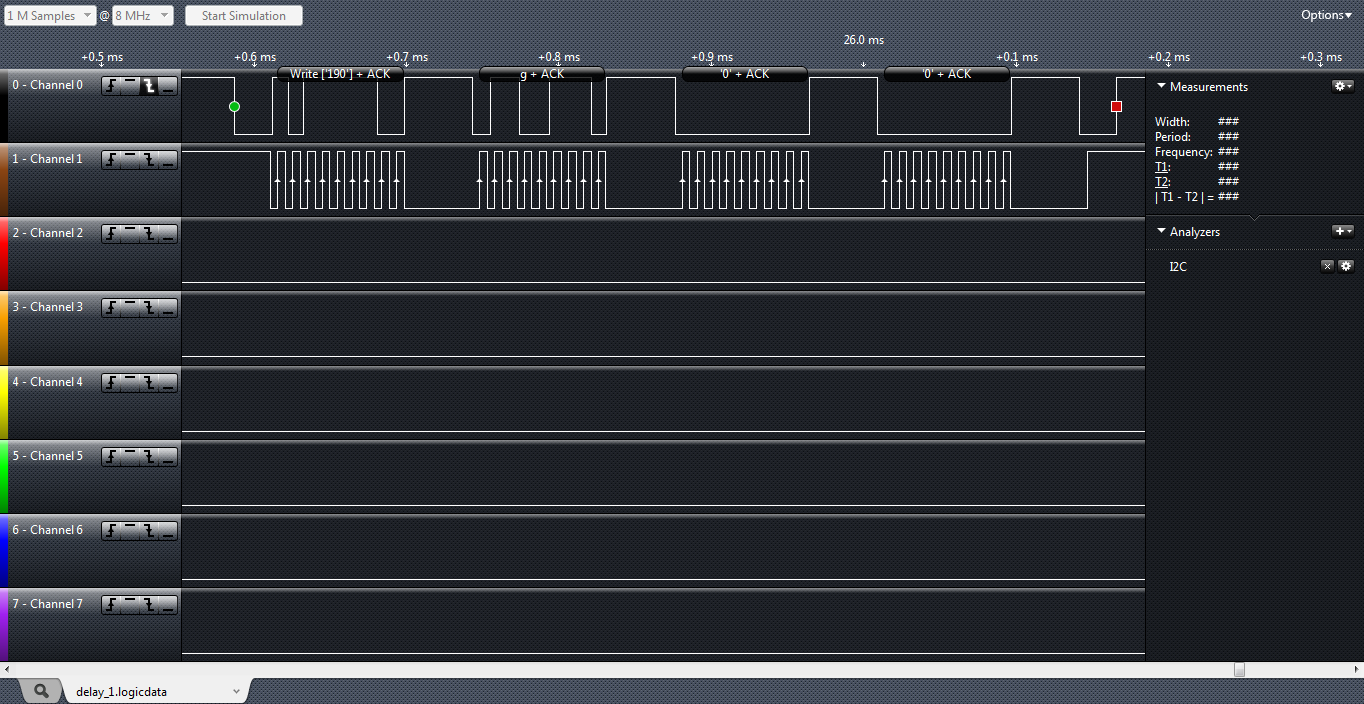

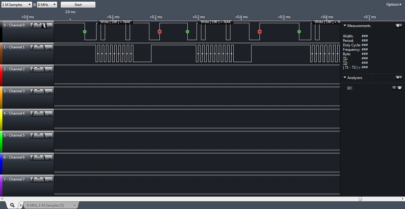

    Podpiąłem analizator stanów na magistralę. Łapałem przebieg do kodu poniżej:
    Kod: C / C++
    Zaloguj się, aby zobaczyć kod
    Obrazki "delay" oznaczają przebieg z odkomentowanymi liniami "delay" - w tym przypadku wszystko działa dobrze, ale ja nie chcę takich opóźnień.
    Obrazki "no_delay" powstały po zakomentowaniu opóźnień .
    Czy ktoś z Was mógłby się temu przyjrzeć - może uda się wywnioskować, gdzie tkwi problem?

    Zastanawia mnie symbol NAK z rejestratora na obrazkach "no_delay". Czy to może być NACK tylko źle opisany przez analizator? Gdyby tak, to kto nadaje ten sygnał? Jeśli Slave, to zgodnie z opisem TMF'a bitów stanu związanych z odbiorem w trybie slave, odbiornik miałby status "TW_SR_DATA_NACK" (0x88)? Czyli "Odebrano bajt danych, wysłano NACK (koniec transmisji)" ? Czyli po pierwszym odebraniu adresu i literki 'c' odbiornik odbiera już tylko adresy potwierdzając to sygnałem NACK (robi to w przerwaniach, a sam realizuje np. czyszczenie ekranu)? Czy myślę w "dobrym kierunku"?

    JarekC
    Poziom 32  
    Wszystko się zgadza.
    Masz taka sytuację:
    MASTER wysyła ramkę.
    SLAVE odbiera ramkę i blokuje TWI.(!!!)
    SLAVE analizuje ramkę i wykonuje jedną z funkcji GLCD. Zajmuje mu to xx [ms]
    SLAVE odblokowuje TWI (funkcja BUF_Empty).
    Teraz jeżeli MASTER wyśle następną ramkę zanim SLAVE wykona rozkaz (zajmuje mu to xx[ms]), to SLAVE będzie odpowiadał NAK na wszystkie transmisje bo TWI jest wyłączony.
    Czasy wykonania rozkazów GLCD mogą być różne i są zależne od tego jak została napisana biblioteka LCD.
    MASTER musi poczekać okrećlony czas przed transmisja następnej ramki
    albo transmitować ramki aż otrzyma ACK.
    JarekC

    Chyba wreszcie zbliżam się do jakiegoś finału. Podłączyłem analizator na magistralę, gdzie GLCD sterowane jest z Atmegi8 z funkcjami TMF. Na obrazku widać, że pomimo braku "_delay_ms()" w kodzie, transmisja danych i tak zaczyna się dopiero w okolicach 23ms. Wcześniej są tylko sekwencje "Start .. NACK". Czyli obsługa wyświetlacza faktycznie trwa tak długo (czy to normalne?)...
