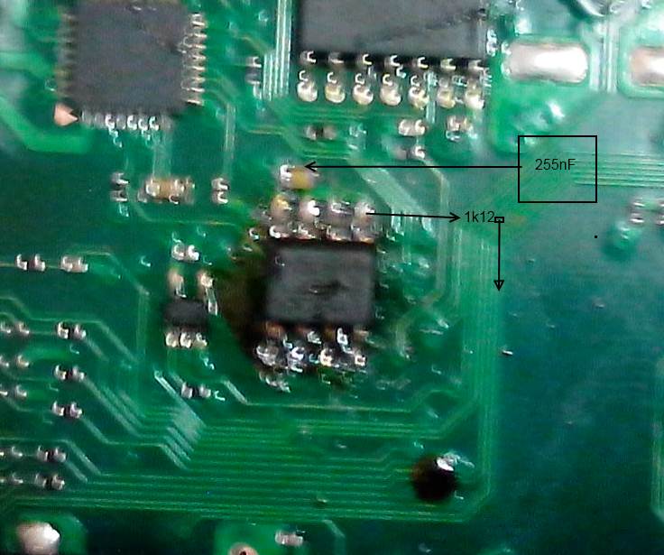

SCX-3405w - brakujacy element - poszukuję schematu
kisiel93 14 Lut 2014 14:54 1611 4
  • #1 13301057
    kisiel93
    Witam proszę o schemat scx-3405w potrzebny mi jest do identyfikacji elementu dołączonego do I pinu pamięci eeprom.[/img]
  • #3 13306266
    kisiel93
    Tego elementu nie ma, hotair wywiał go przy wylutowaniu eeprom... w tej chwilii jest wlutowany kondensator ale nie taki jak być powinien .
  • #5 13488912
    kisiel93
    Znalazłem ten element - rezystor cos okolo 1k.
