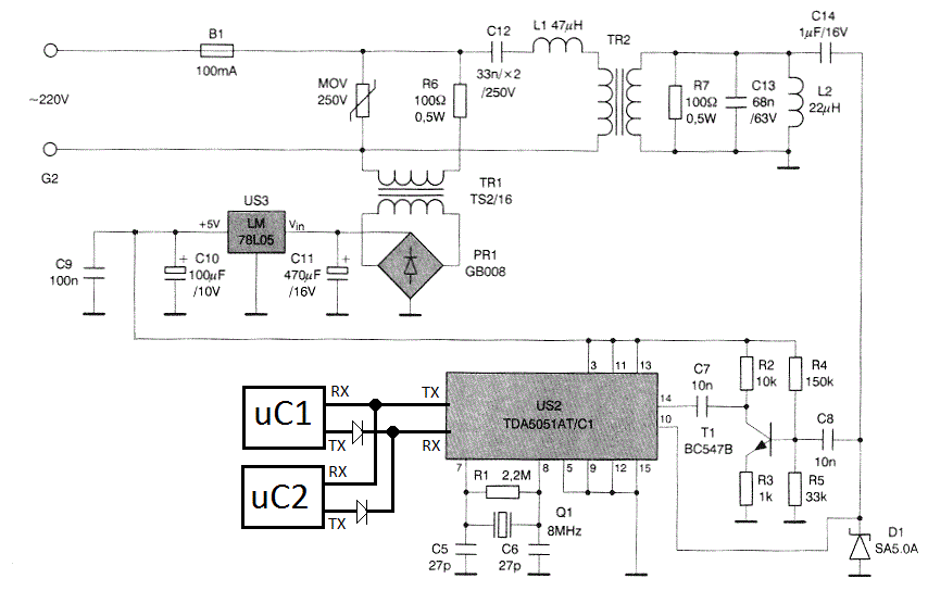

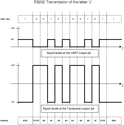

    Te artykuły czytałem, jednak w obydwu przypadkach widzę rękę Pana Wiązani, pytam bo może ktoś robi to inaczej. Standard rs485 określa tylko od strony elektronicznej reszta jest w rękach programisty. Jeśli te sposoby są najlepsze to się do nich zastosuję. Mam jeszcze 3 pytania:
    1. Jak wygląda bitowo przesłanie takiego kodu np. Esc, znalazłem przebieg wysyłania litery "J" i nie widzę tutaj różnicy między ASCII a zwykłą liczbą

    2. Wiadomo, że rs485 to dodatkowo minimum 2 kabelki. Jeśli chciał bym sobie to zastąpić na niewielkie odległości (w obrębie mieszkania) modemem na na sieć 230V takim jak na zdjęciu poniżej to zasady transmisji w sensie oprogramowania mogą chyba pozostać takie same tylko bez stosowania scalaka max485?
    3. Mając na końcu takiego modemu (układy slave) dwa mikrokontrolery mogę je podpiąć do jednego modemu łącząc TX modemu z RX i RX mikrokontolerów, oraz TX i TX mikrokontrolerów poprzez diody np 4148 do RX modemu? Stosował ktoś coś takiego?
