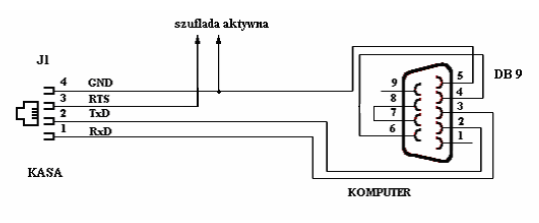

    Zaraz zaraz.. o jakim kablu usb piszesz??? To jaki Ty masz tam kabel!???
    Może zacznij lepiej od tego. Do kasy nano E potrzebujesz kabel RJ 12, a do komputera zwykłego rsa.. wchodzisz w Tango i wybierasz numer portu. Później otwierasz nową bazę i wgrywasz.
  • #5 13313407
    coocy
    dobrze wiec, szukam schematu takiego kabla - i zobaczymy czy sie komunikuje
    Kabel szeregowy z podłączeniem szuflady - do nano e novitus Nano e - novitus nano e - dodanie bazy towarow

    No.. no i pięknie. Mozę być tylko oczywiście pomijamy tą szufladę :) Podłącz i zobaczymy :)
