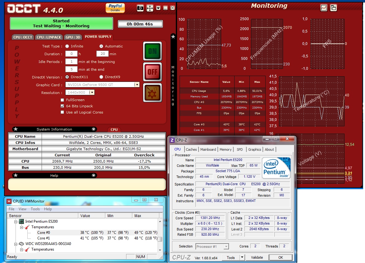

    Daj screen z programu CPU-Z, zakładka CPU oraz screen z programu HWMonitor.

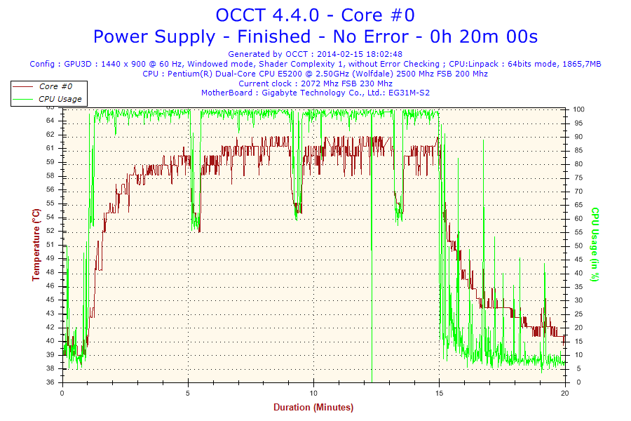

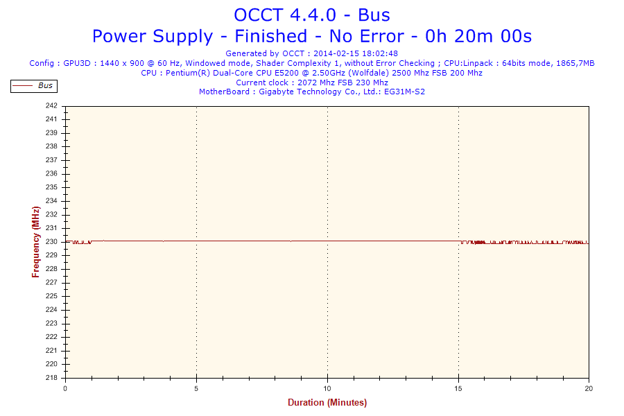

    Uruchom program OCCT -> PowerSupply:OCCT test i wklej uzyskane po teście wykresy. 20 minut testu.
    Daj także screen z programu HWMonitor podczas wykonywania testu.
  • #19 13305859
    Kasek21
    Wykonaj Clear CMOS i ponownie zrób test.

  • #22 13305894
    Kasek21
    dobrydiler napisał:
    a po co mam resetować bios ?
    Bo teraz procesor pracuje wolniej o 500MHz niż nominalnie - takie to Twoje OC :P

    Nie wiadomo co jeszcze przestawiles tez proponuje zaczac od resetu biosu, dopiero pozniej zaczac zabawe od nowa. Sprawdzaj napiecie bo to co miales juz moglo zabic ten procesor na seryjnym chlodzeniu. Masz troche szczescia ze nic sie nie stalo. Zostaw mnoznik na seryjnym ustawieniu podnos tylko fsb oraz kontroluj vcore. Wylacz cpu spread spectrum oraz pcie spread spectrum. Nie jestem pewny{chyba twoja plyta tego nie ma}, ale poszukaj czegos jak load-line calibration jak znajdziesz to daj na enabled. Temp nie powinna zbytnio przekraczac 70 stopni.

    ok zresetowałem teraz mam taktowanie 2.50Ghz i mam mnożnik 12 ale temperatury sięgają ok 70 stopni jak z tymi temperaturami ?

    Kolego nie myśl nawet o OC z takimi temperaturami.Jeśli na standardowych taktach masz już 70 stopni to co będzie po zwiększeniu napięcia czy taktowań ?Zmień pastę termoprzewodzącą, wyczyść radiatorki oraz wentylator.Popraw cyrkulację powietrza w obudowie jeśli to możliwe.
    Tak zasadniczo co chcesz osiągnąć poprzez OC ?Sztuka dla sztuki czy jakiś wymierny efekt ?
