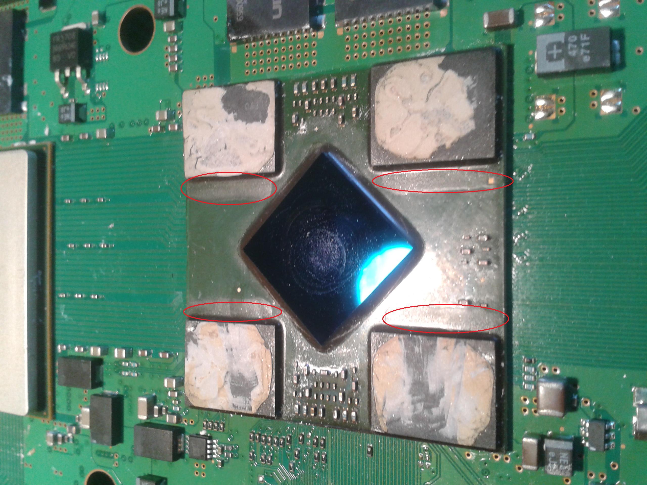

    Witam powiedzcie czy cos z tego RSXa jeszcze bedzie ? Dodam ze to co wyglada na cyne oklejone o kondensatory to jest pasta termoprzewodzaca ktora nie do konca wyczysciłem z ukladu .
    Posiadam preheatera oraz stacje lutownicz z hotairem i próbowałem go wylutowac z plyty ale szkubany nie chce zejsć nie posiadam priometra i nie wiem jaka jest temperatura pod ukladem ale plyta jest tak goraca ze nie da jej sie dotknac a on dalej siedzi sztywno
    Martwią mnie te smugi które zaznaczyłem to nie jest brudne mozliwe ze przegrzałem RSX i stad one :(
    Co robic ?

    Jesli nie masz dobrej stacji BGA lepiej nic nie rób hotem ani preheaterem-za slaby sprzęt na tą płyte tylko całkiem ja uwalisz.

    Powiem tak Xboxa 360 zrobiłem i układ zszedł a tu za chiny nie moge go wylutować.
    Proszę jeszcze o diagnozę RSXa czy będzie jeszcze coś z niego?
    I po czym poznać, że układ jest przegrzany ?

    Nie porównuj x'a do ps3. Mniejsza płyta i procesor to udało ci się go zdjąć, a ps3 trzeba dobrze i rónomiernie podgrzać konkretnymi promiennikami a nie hotem.

    Aha teraz jeszcze powiedzcie czy ten RSX wygląda na sprawny czy raczej nie.

    Mi wygląda na uszkodzony.
    Efekt "popcornu":

    Ile razy trzeba powtarzać że BGA to nie zabawa tylko skomplikowany proces technologiczny
    Tę płytę należało umieści w suszarce i obniżyć wilgotność wtedy para wodna nie rozwarstwiła by laminatu.
