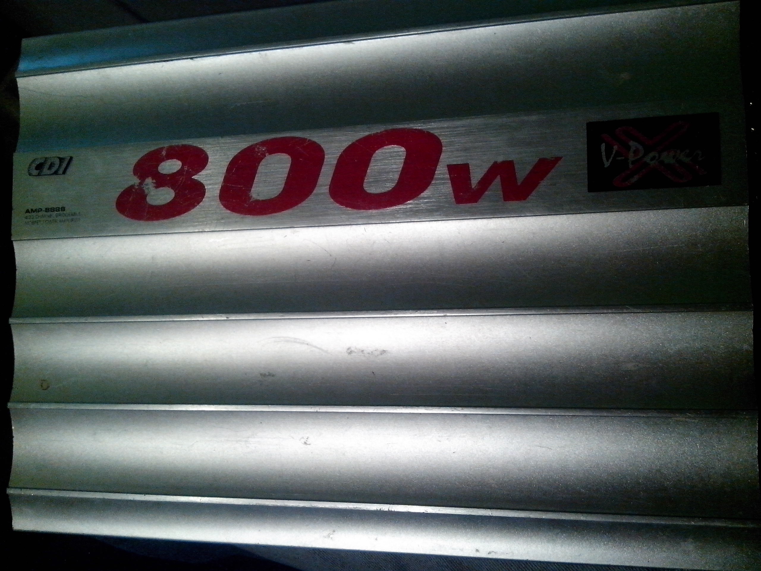

    Witam, dostałem ten wzmacniacz od kolegi do zabawy, okazało się że po podłączeniu wzmacniacza on strasznie się nagrzewa od strony gdzie idą kable zasilające, podłączyłem go w aucie na około 5 min. Wzmacniacz się nagrzał aż akumulator mi padł co może być nie tak ? Nie woziłem go do żadnego elektryka.

    Popatrz ilu omowe masz głośniki czy nigdzie nie ma zwarcia i tp , jeśli nie będzie tego typu niedociągnięć to najwidoczniej tak ma i już . Miałem 2 samochody i często w nich zmieniałem audio zawsze wychodziło około 600 do 1000 zł i jaki wzmacniacz bym nie kupił 4 omowy i głośniki też to i tak był gorący .

    Świeci się zielonym kolorem , były podłączone głośniki 8Ω i kolega mówił że nagle wszystko poszło, głośniki spalone bo nie reagują, a wzmacniacz świeci się zielonym ale nic nie gra jak podłączę głośniki..

    Prawdopodobnie uszkodzone zostały końcówki mocy . Gdy podłączysz zasilanie, i podłączysz głośnik słychać jakieś szumy z niego (gdy podany jest sygnał ) ?

    Słychać szum, przyjmuje 8,11 V nie więcej , aż mi się prostownik gotuje i kable od prostownika się grzeją. Czyli końcówki mocy ?

    Po tym co napisałeś owszem prawdopodobnie to końcówki mocy .

    To się naprawia ? Wymienia na nowe ? muszą być takie same jak są ? Jak to działa ?

    Widzę że jesteś zielony , tak to się wymienia . Owszem musza być takie same .Jeśli nigdy tego nie robiłeś może oddaj do serwisu lub jakiegoś elektronika . Skoro padło pytanie jak się to wymienia to Ci odpowiem , odkręcasz tranzystory od radiatora w przypadku wzm samochodowego od obudowy spisujesz nazwę tego tranzystora kupujesz nowe tamte ostrożnie wylutowywujesz i na te samo miejsce wlutuj nowe jesli wszystko jest ok powinien ruszyć od razu . Dla pewności przed włączeniem włóż bezpieczniki "mniejsze" by nie spalić nowych tranzystorów gdy coś zrobisz nie tak .Jeśli masz multimetr to przed zakupem nowych i po wylutowaniu starych tranzystorów sprawdź czy są sprawne .
