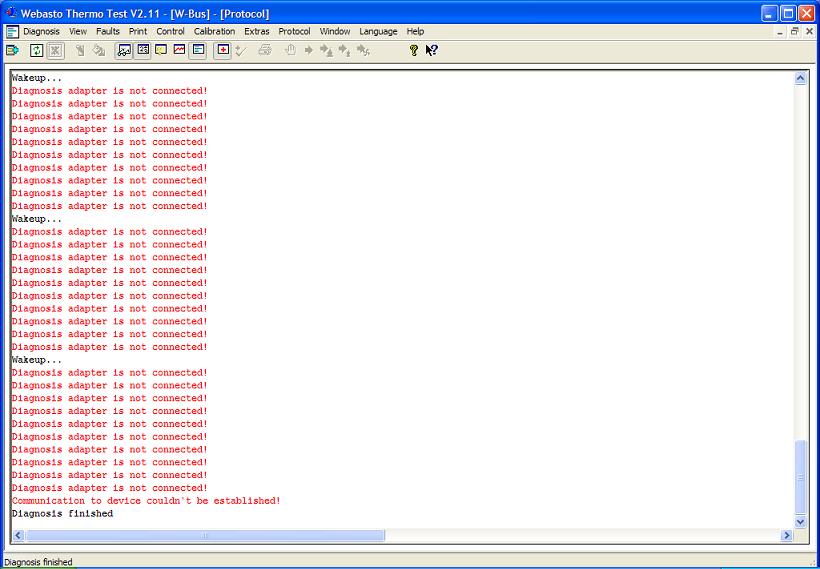

    niedawno zakupiłem "sprawne" webasto przez duży portal, niestety od razu po zakupie nie miałem czasu i możliwości sprawdzenia mojego zakupu. Teraz gdy miałem czas zrobiłem prostą instalację zasilania paliwa, jak i układu chłodzenia. Instalacja elektryczna jest oryginalna, wyjęta z samochodu audi a4 benzyna. Przy próbie pierwszego odpalenia, webasto nie było zalane paliwem i po naciśnięciu pilota dosłownie na 1-2s, działał wentylator i zgasł. Od tego czasu webasto nie daje znaku życia. Problem jest również z połączeniem go pod tester diagnostyczny, nie posiadam oryginlnego testera webasto, mam do dyspozycji testery z liniami KL na usb i rs, oraz KKL tylko na usb. Wszyskie próbowałem już podłączyć po to webasto podłączając moduły 12v, masa i linie K. Przy każdym interface wyskakuje błąd przekroczenia czasu, błędy sum kontrolnych oraz że adapter jest niepodłączony. Zmieniałem już predkość portu z 9600 na 2400, 4800 ale nic to nie daje, raz niby się podączył, ale nie wyświetlalo informacji po prosu puste strony. Czy jest w stanie któś mi tu pomóc, być może coś źle robię ?

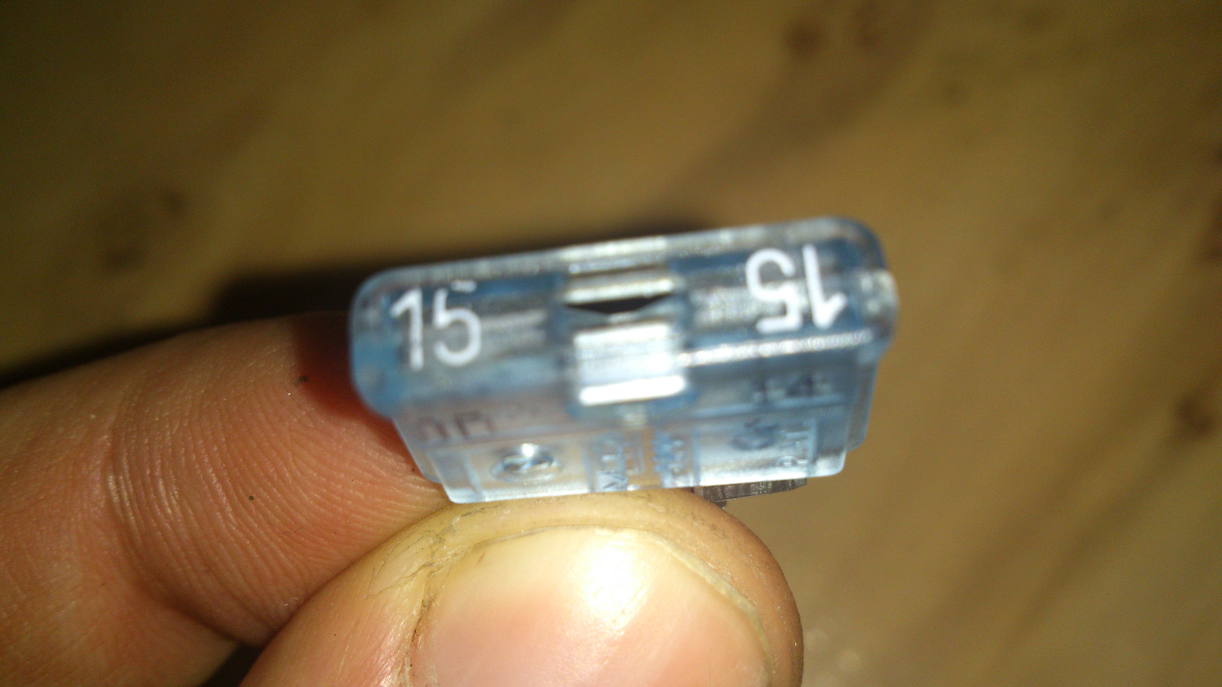

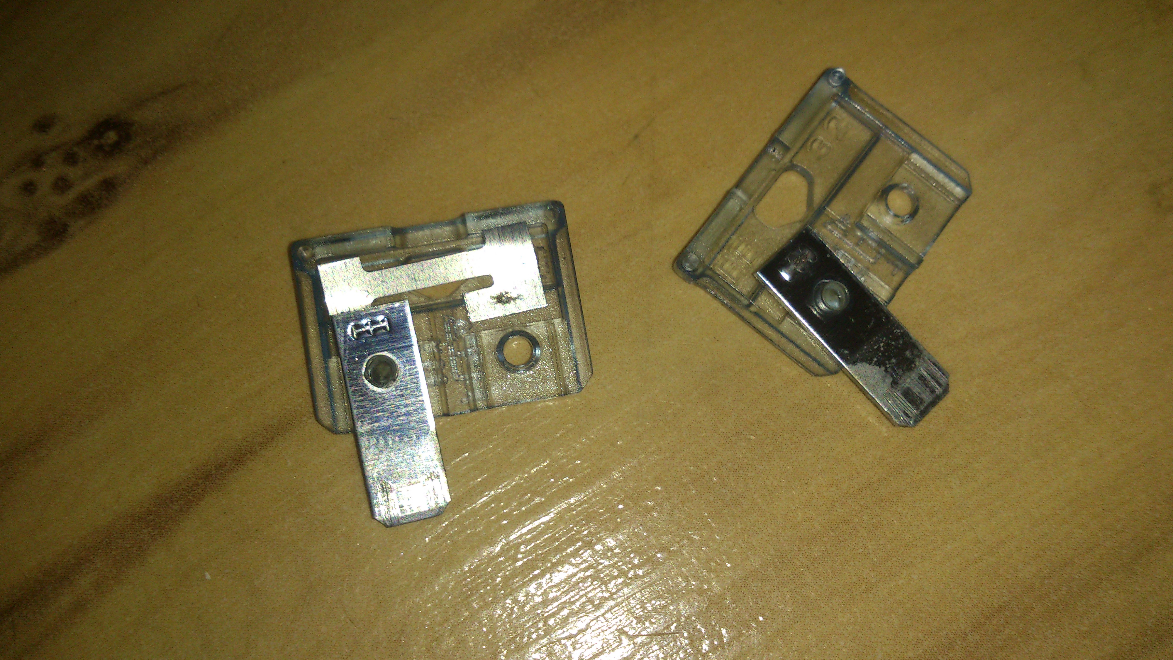

  • #5 13309374
    krychu30
    Dzięki za sugestie, bezpieczniki sprawdzałem wcześniej, a teraz wymieniłem i odżyło :-), ale dalej nie mogę się z nim połączyć. Sprawdziłem dlaczego odżyło, bezpiecznik wyglądał na dobry, lecz był uszkodzony wewnątrz, rozłączone nóżki.
    Moje interface to KL viakena na rs stary interface który nie miał jeszcze wtyczki tylko wolne piny do wpięcia we wtyk diagnostyczny, oraz dwa nowsze (nie znaczy lepsze) na usb KL i KKL. Wersje programów jakie używam to, V1.19 i V2.11, V2.14, na zdjęciach które dodaję jest protokół podłączania.
    Webasto Thermo Top T - prolemy z włączeniem oraz diagnozą Webasto Thermo Top T - prolemy z włączeniem oraz diagnozą Webasto Thermo Top T - prolemy z włączeniem oraz diagnozą Webasto Thermo Top T - prolemy z włączeniem oraz diagnozą
    Rozumię że thermo top T łączy się albo protokołem W-BUS lub Thermo Top (98), bo innego nie próbowałem. A webasto ma być tylko podłączone do 12V i masy oraz nie musi w czasie prób łączenia pracować ?
