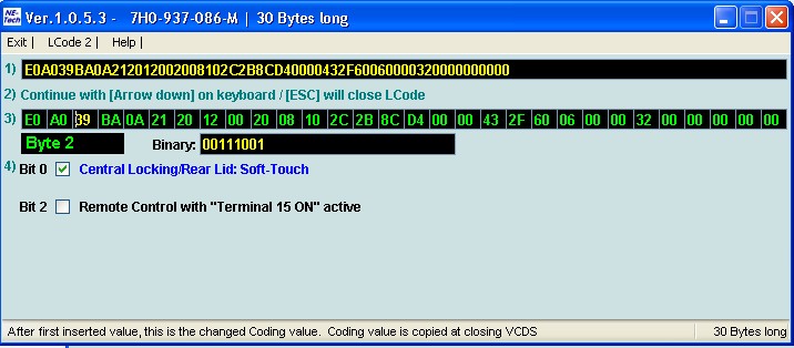

Założyłem halogeny do VW T5 2013r (model 2014) by spełniały funkcję doświetlania zakrętów.
Podpiąłem napięcie +12V halogenów bezpośrednio do BodyComputera do konektora B pin 9 i 10, oczywiście kabelek po drodze idzie do skrzynki z bezpiecznikami.
Zakupiony został przełącznik z funkcją włączenia halogenów. Podpiąłem pin 8 z konektora przełącznika do konektora BodoComputera (konektor A pin 7).
Po przekodowaniu jednostki (zaznaczam, że wcześniej byłą jednostka 7H0937086M, która nie obsługiwała halogenów) halogeny nawet nie mrugną...
Wychodzi błąd natomiast:
03433 - Terminal 30 for Backup Lights and Adaptive Lights
011 -- Open Circuit

Po wkodowaniu kluczyka zdalnego otwierania samochodu centralka reaguje na otwieranie, natomiast przy zamykaniu - "cisza".
Po tej operacji natomiast wychodzi kolejny błąd:
03304 - Response Closing Status of Rear Right Door
008 -- Implausible Signal

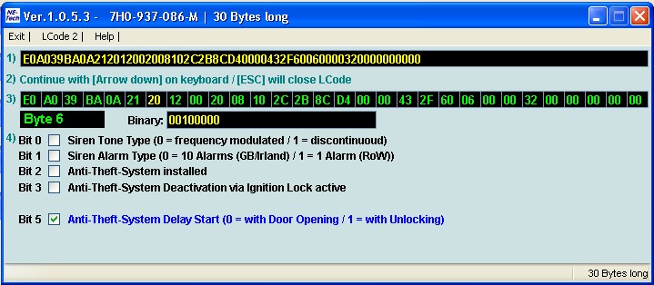

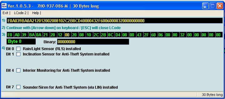

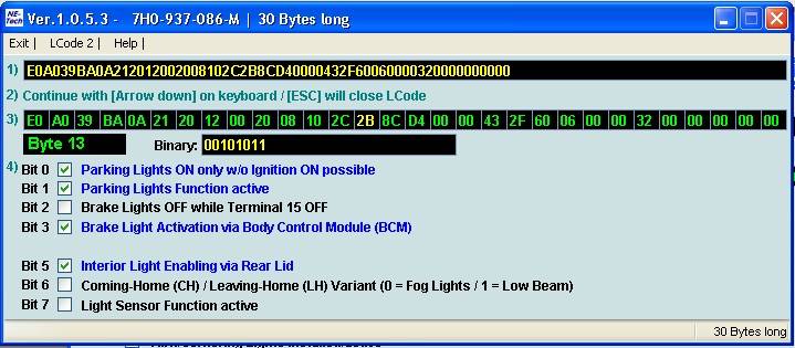

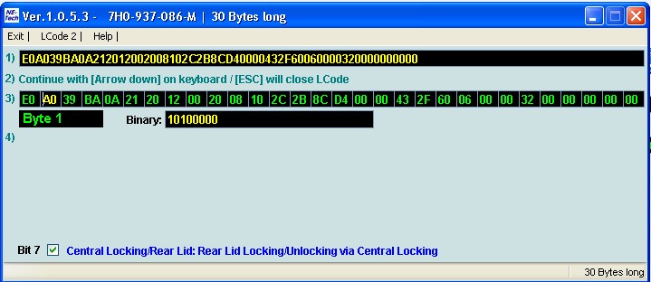

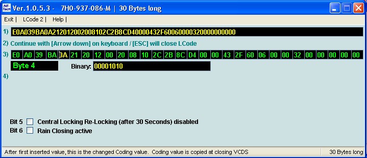

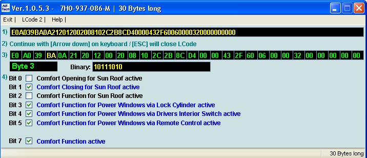

Poniżej screeny z kodowania (niestety nie załączyłem wszystkich bo je wcięło):
Natomiast nie pamiętam w którym bajcie, ale zostało poprawnie zaznaczone, że posiada światła przeciwmgielne oraz, że powinien używać czujnika skrętu do doświetlania zakrętów
Nadmienię, iż po przełożeniu BodyComputera na 7H0937086M centralny działa OK mimo identycznej konfiguracji co 7H0937087 - uszkodzony BodyComputer? Kupiony z Serwisu....[/b]
