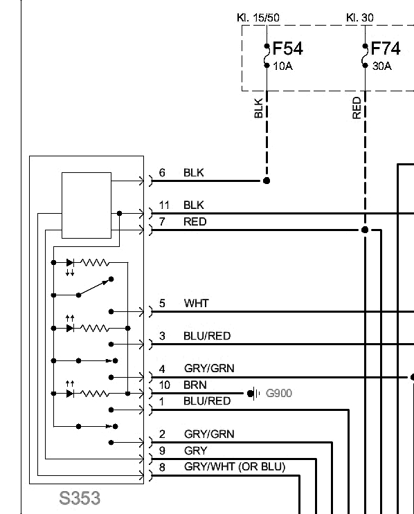

    Witam. W mojej Viki nie działają elektryczne (2) szyby. po naciśnięciu przycisków nic się nie dzieje zero reakcji oprócz tego że przygasają kontrolki na przyciskach. I jeszcze jedna ciekawostka jak się otworzy drzwi to kontrolki gasną a jak zamknie to świecą i tak cały czas co tu się mogło stać ??

    Zacznij od sprawdzenia okablowania w drzwiach( uszkodzenia mechaniczne, przerwy)

    A sprawdzałeś podłączenia kabli może gdzieś nie ma dobrego kontaktu( np zaśniedziały pin)

    Za mało informacji. Musisz dokonać pewnych pomiarów, żeby można Ci pomóc lub sam trafisz na przyczynę. Dlatego w zał. masz - schemat szyb podnoszonych elektrycznie w tym samochodzie.
    UWAGA - w opisie elementów w pozycji SiI - powinno być S11.
    Widzę, że w innym temacie piszesz o ciągłym świeceniu prawych postojowych - czy czasem nie stało się to razem z tymi szybami ?
    Opel Vectra b '98 - nie działają elektryczne szyby.
    Skup się na tym przełączniku S353 (rys.) - bezpiecznik F54 (jak dobry, to wyjmij i zobacz efekt - przygasanie podświetlenia itd).

    dzięki KMal za schemat i opis, jak ta postojówka zaczęła się świecić to, szyby przestały działać po jakiś 4 dniach.
