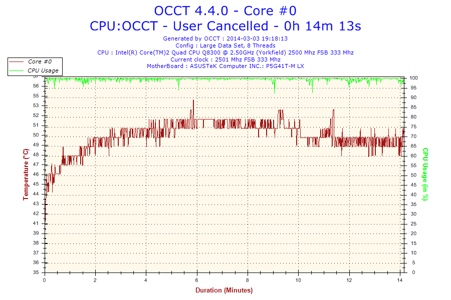

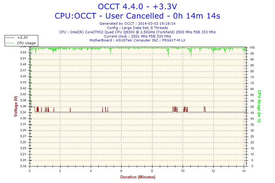

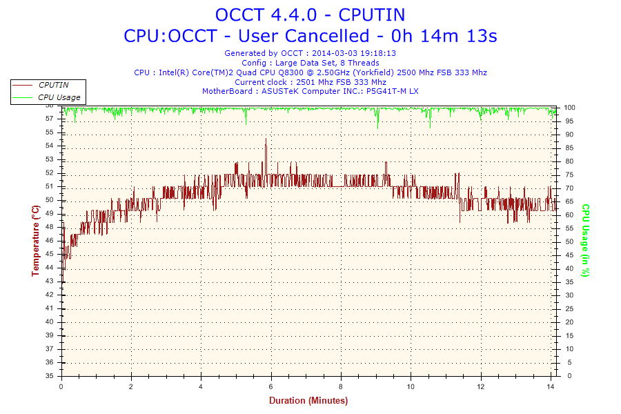

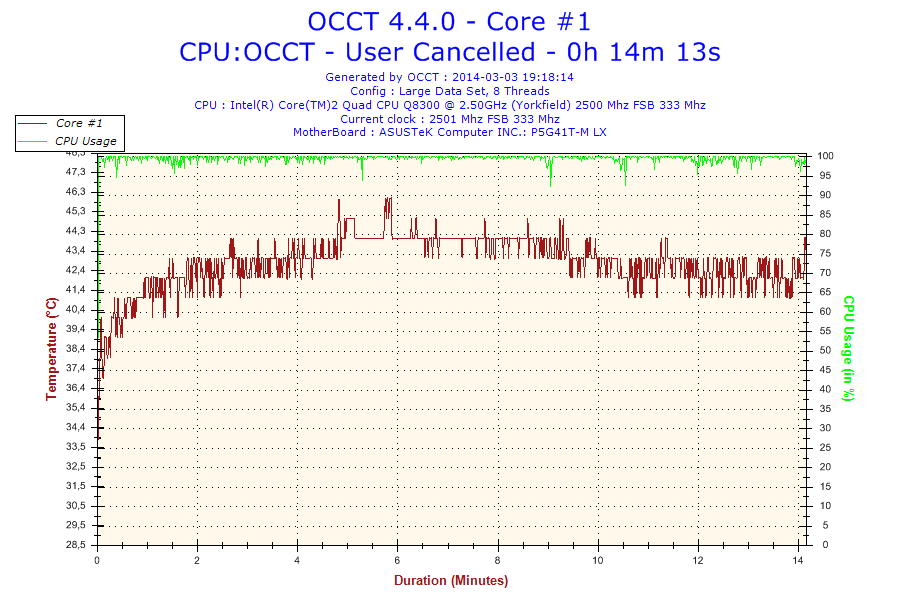

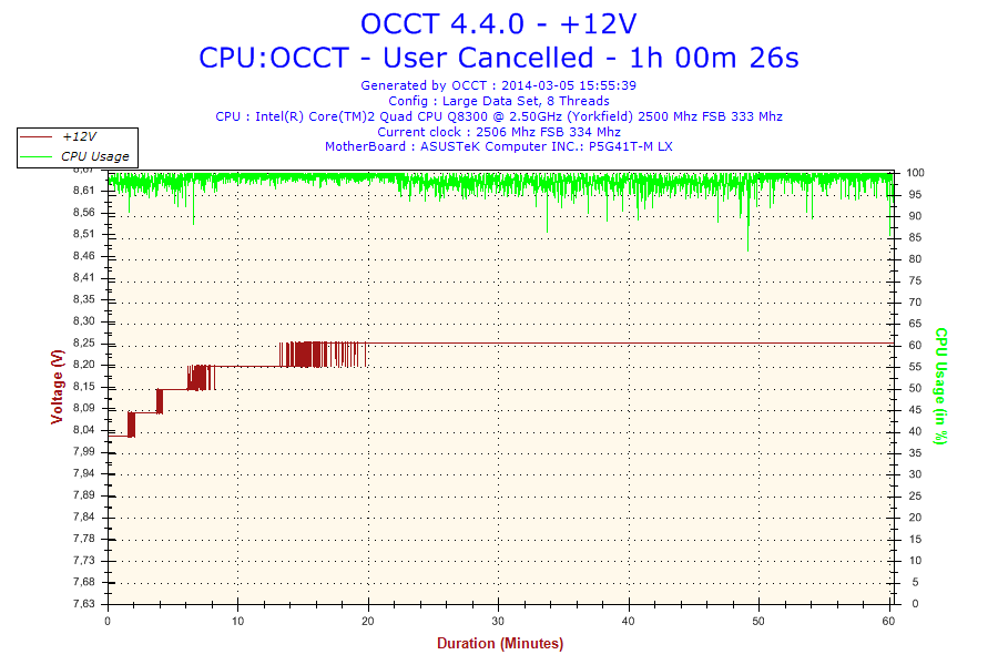

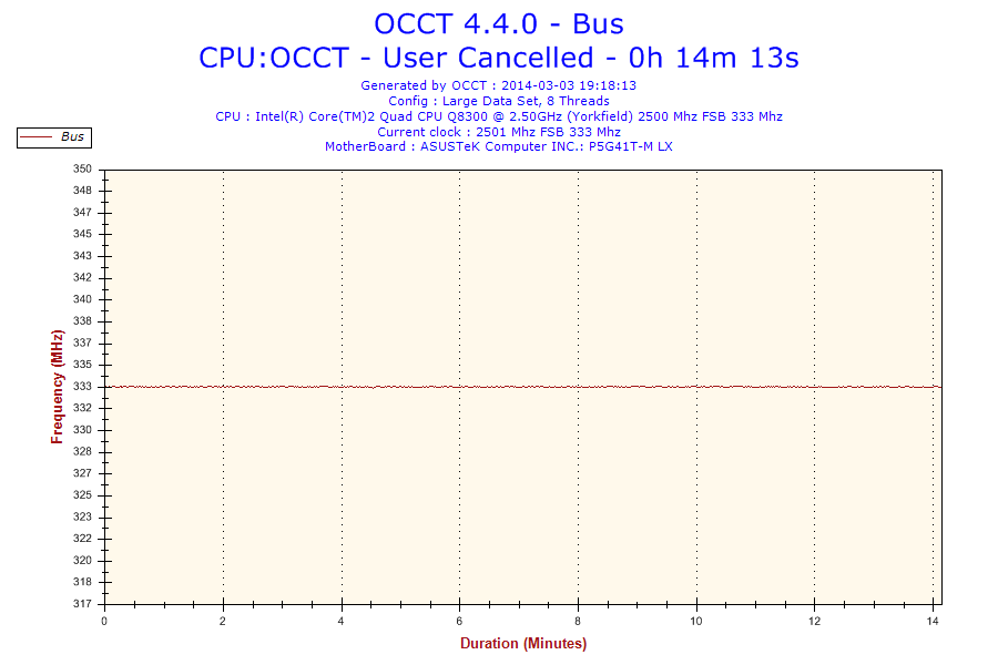

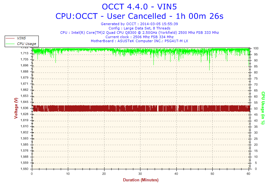

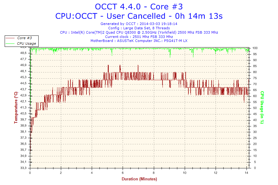

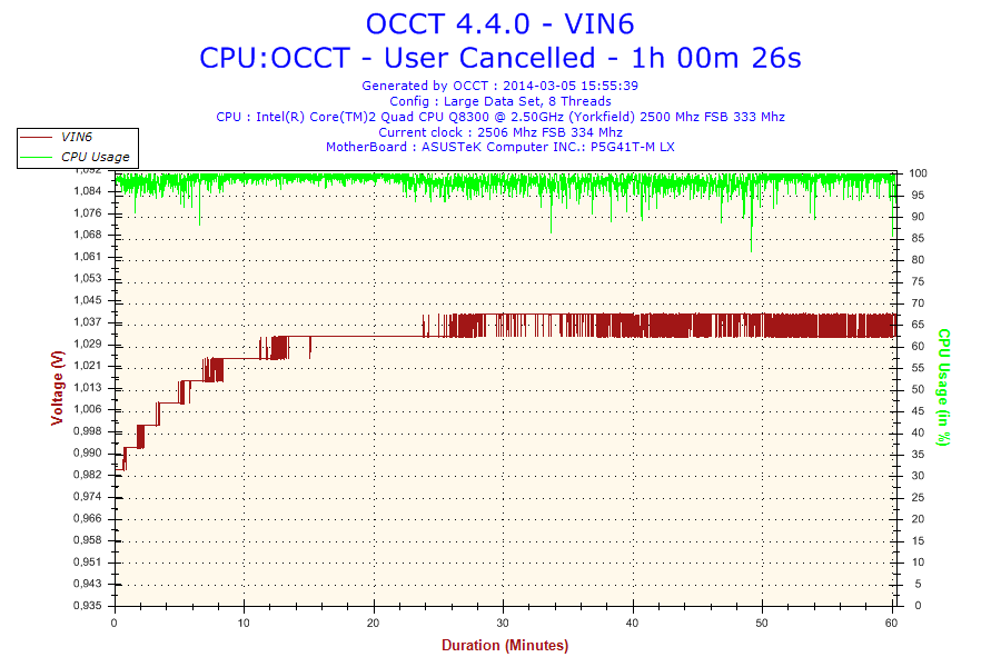

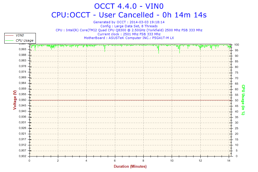

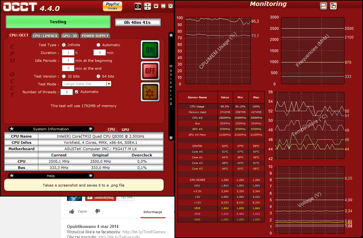

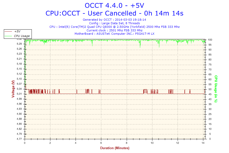

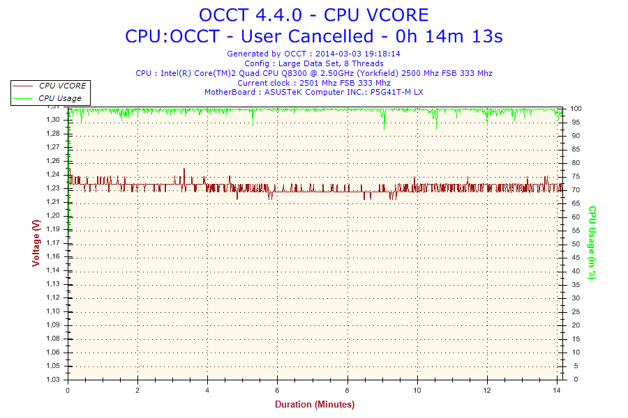

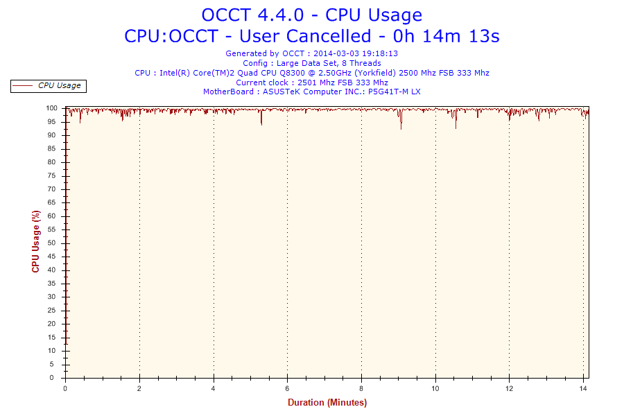

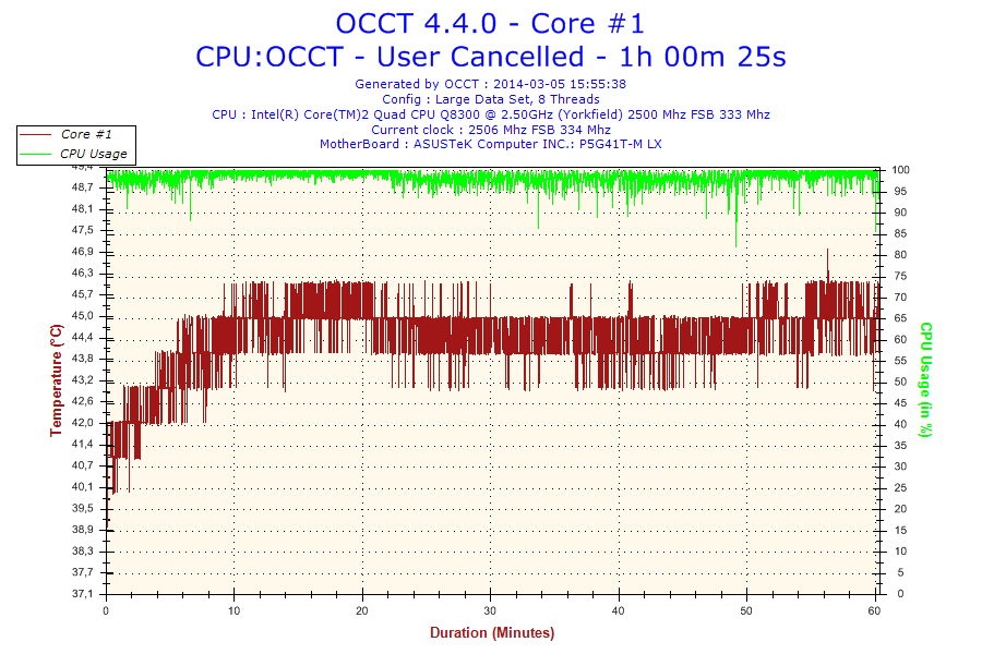

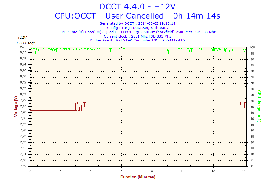

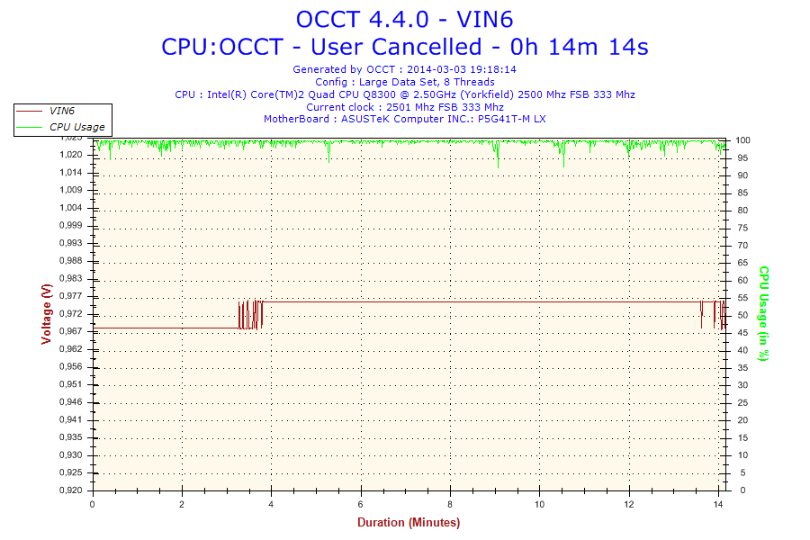

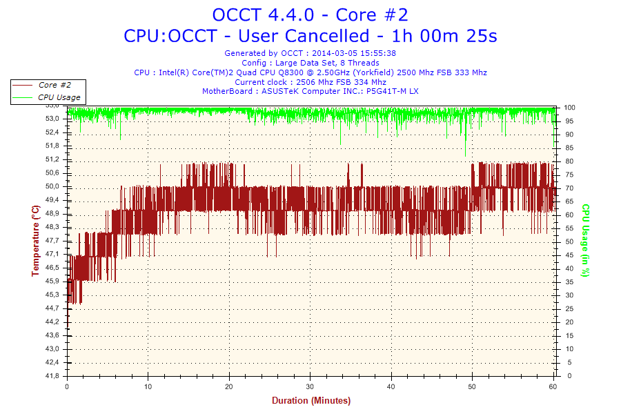

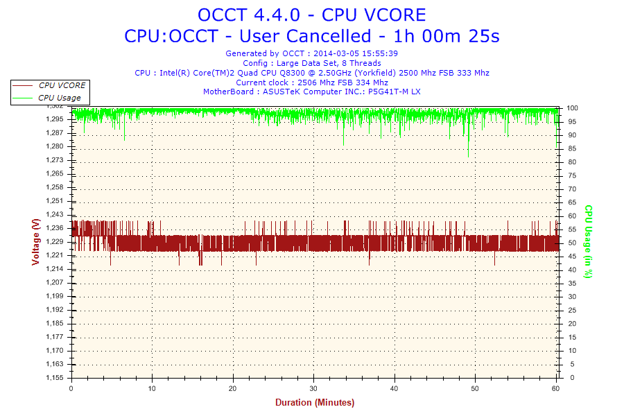

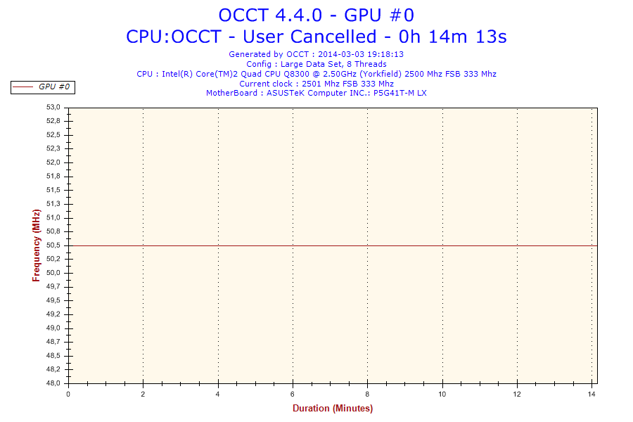

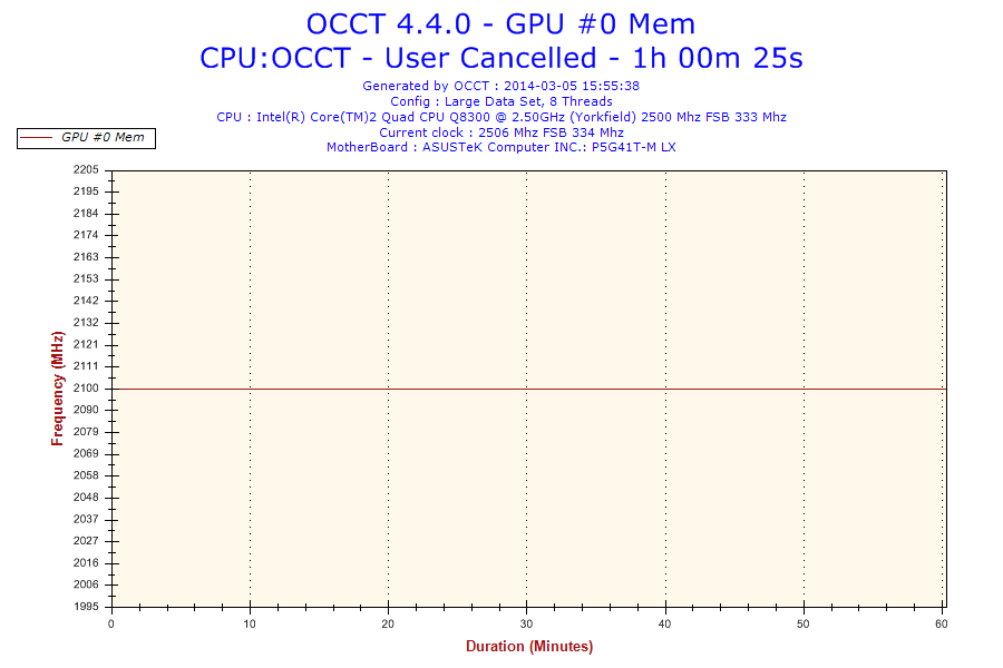

    ~CapitalCity1916~

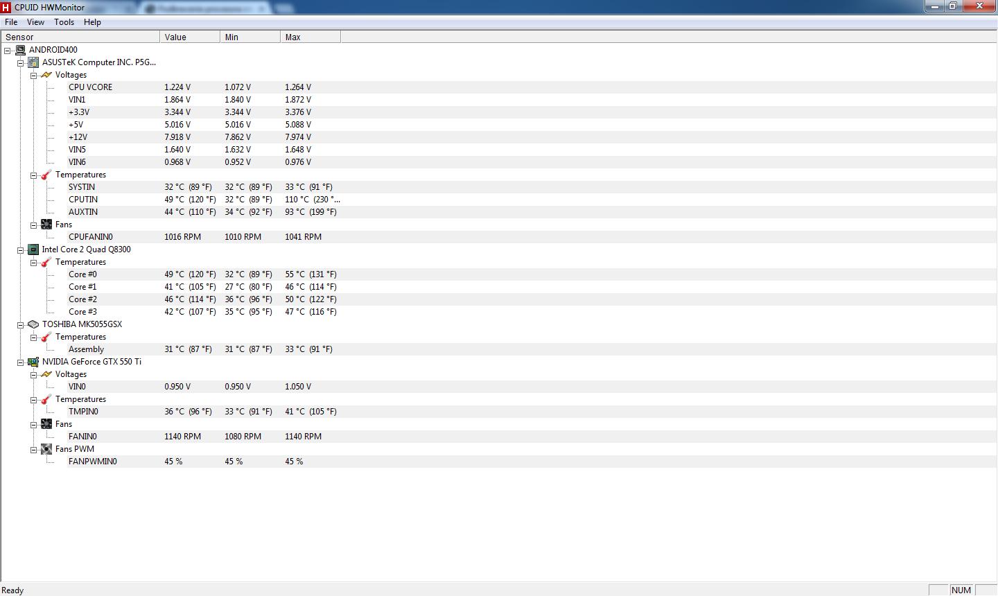

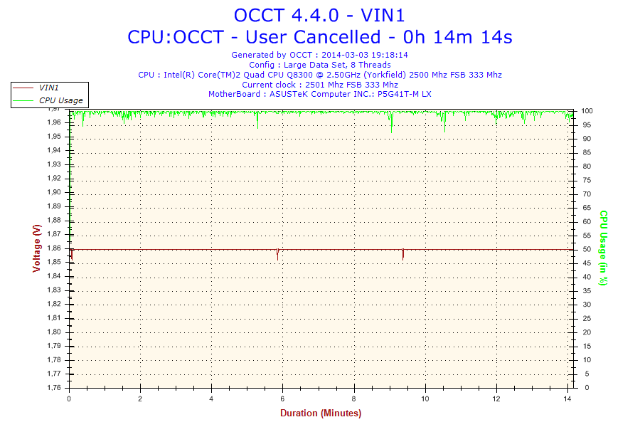

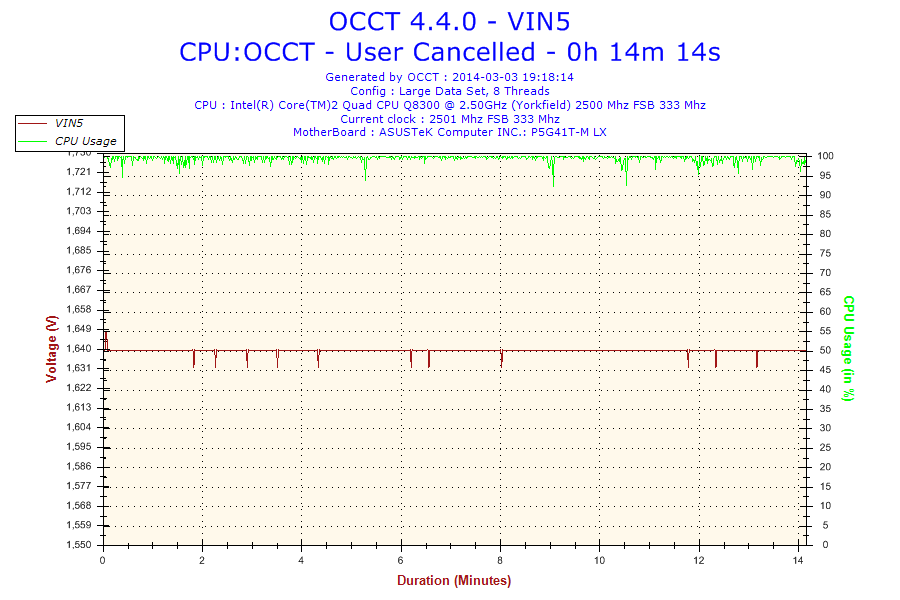

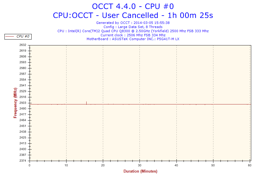

    Tutaj wyniki OCCT:
    Jak podkręcić Intel Quad Q8300 na Asus P5G41T-M LX do streamowania FIFA 14? Jak podkręcić Intel Quad Q8300 na Asus P5G41T-M LX do streamowania FIFA 14? Jak podkręcić Intel Quad Q8300 na Asus P5G41T-M LX do streamowania FIFA 14? Jak podkręcić Intel Quad Q8300 na Asus P5G41T-M LX do streamowania FIFA 14? Jak podkręcić Intel Quad Q8300 na Asus P5G41T-M LX do streamowania FIFA 14? Jak podkręcić Intel Quad Q8300 na Asus P5G41T-M LX do streamowania FIFA 14? Jak podkręcić Intel Quad Q8300 na Asus P5G41T-M LX do streamowania FIFA 14? Jak podkręcić Intel Quad Q8300 na Asus P5G41T-M LX do streamowania FIFA 14? Jak podkręcić Intel Quad Q8300 na Asus P5G41T-M LX do streamowania FIFA 14? Jak podkręcić Intel Quad Q8300 na Asus P5G41T-M LX do streamowania FIFA 14?
    TUTAJ screen z hwmonitor robiłem drugi raz test po 8min, gdyż zapomniałem o tym screenie (w tle robiłem kilka rzeczy):
    A tu film z biosu:
    http://youtu.be/3E8OLxeBL3Q

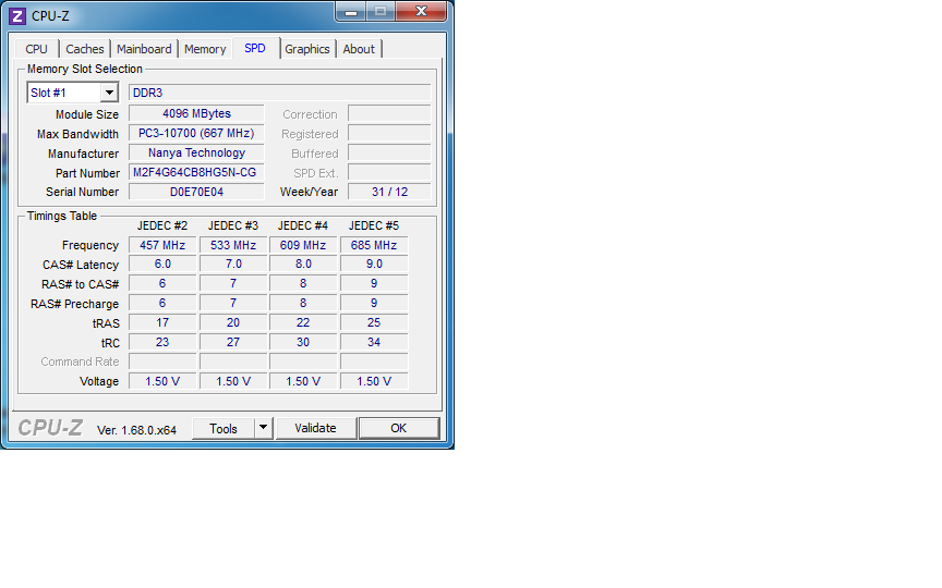

    A tu cpu-z:
  • #13 13367303
    Pete_O
    Poziom 32  
    Pete_O napisał:
    A tu cpu-z:
    Pete_O napisał:
    pokaż, jakie kości pamięci i ile dokładnie tam masz - pokaż odpowiednie screen'y z CPU-Z (tzn. z zakładki SPD - dla każdego zajętego slotu pamięci)
    Czyli w slot#1 masz 4GB Nanya DDR3 1333. OK, ale pokaż, co w pozostałych slotach. I pokaż też zakładkę Memory. W pierwszym poście pisałeś o 5GB RAM.
    Temperatury na wykresach są OK.
    Sugerowane ustawienia:
    AI Overclocking: MANUAL
    PCI Express Frequency: 100
    CPU Frequency: spróbuj ustawić na 350 (ale - uwaga - przy podnoszeniu patrz niżej: uwagi przy DRAM Freq). Jeśli OCCT nie wykaże błędów dokładaj po około 10 za każdym razem. Testuj OCCT - z kwadrans przynajmniej. Jeśli dojdziesz do 400 i będzie stabilnie, to znaczy, że masz CPU ustawiony na 3GHz. Szczerze: wątpię, abyś na tej płycie osiągnął powyżej ~370 (2775MHz) - zobacz np. na: http://www.tomshardware.co.uk/forum/275574-29-little-q8300-please - podobna płyta i też Q8300. Jeśli np. przy 370 komputer się wysypie (będą błędy w OCCT, komputer się zawiesi, zresetuje itp.), to obniż CPU Freq o 5 i testuj OCCT:CPU dłużej - nawet z godzinę. Jeśli będzie stabilnie, możesz zostawić to ustawienie.
    DRAM Frequency: zapewne środkowe ustawienie będzie OK (obecnie 1067, ale przy zmianie CPU Freq. może być inna wartość tam), ale UWAGA: to zależy od tego, jakie masz pozostałe moduły (moduł) pamięci. Jeśli masz drugą kość 1333, to środkowe ustawienie wybierz; jeśli słabszą, to może najniższe możliwe na razie (800 obecnie).
    Poza tym...
    Przydałoby się zmierzyć multimetrem napięcie zasilaczowi na liniach +12V - podejrzanie niski odczyt programowy: ~8V.
  • #14 13368785

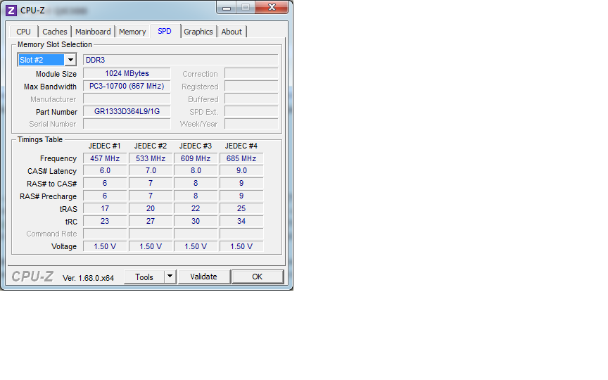

    ~CapitalCity1916~
    TUTAJ druga kość:Jak podkręcić Intel Quad Q8300 na Asus P5G41T-M LX do streamowania FIFA 14?

    ~CapitalCity1916~
    Mam wartość CPU Frequency na 400 testuje juz 30min i działa wszystko ładnie, zero bledów. A w tle przeglądam internet.
    Moge jeszcze dokladac ?
  • #16 13370481
    Pete_O
    Poziom 32  
    400 (czyli efektywnie 1600) bez problemu? Dobry wynik jak na ten chipset. Potestuj z godzinę. Zamieść wykresy. Jakie masz możliwości ustawień pamięci (DRAM Frequency) przy CPU Frequency = 400? I które z nich wybrałeś?
    TUTAJ druga kość:
    Obie kości 1333. OK.

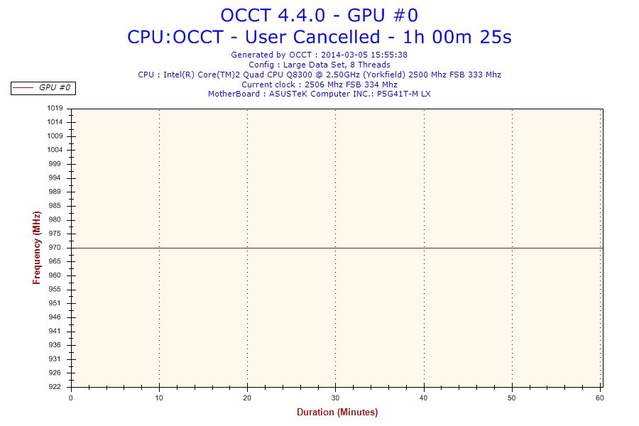

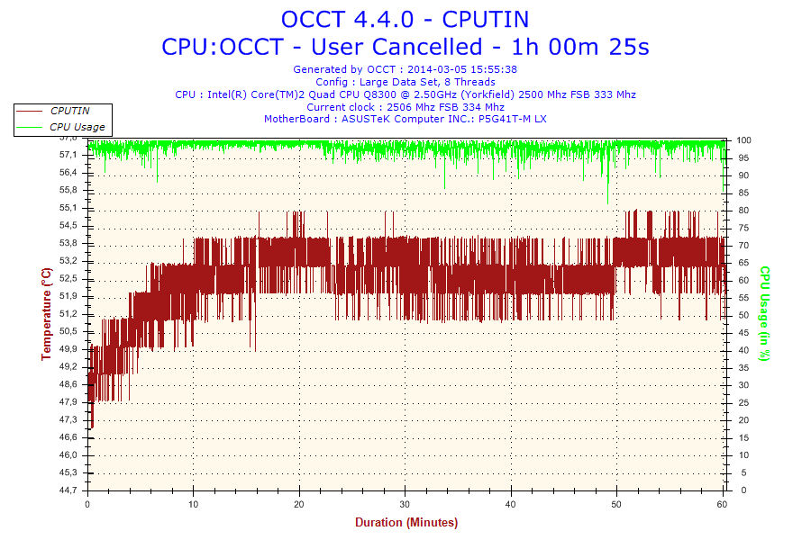

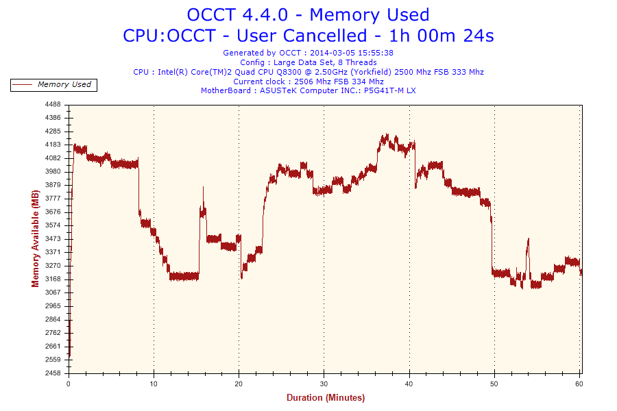

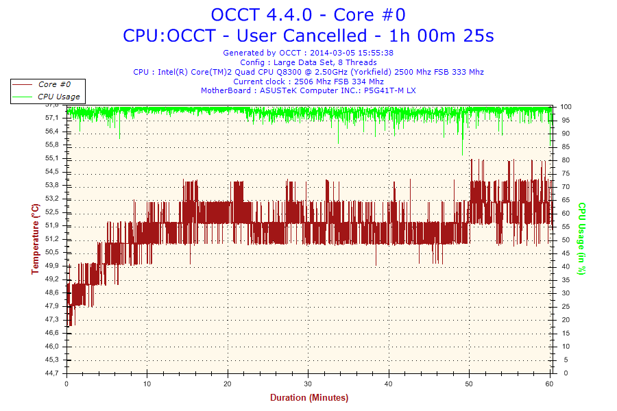

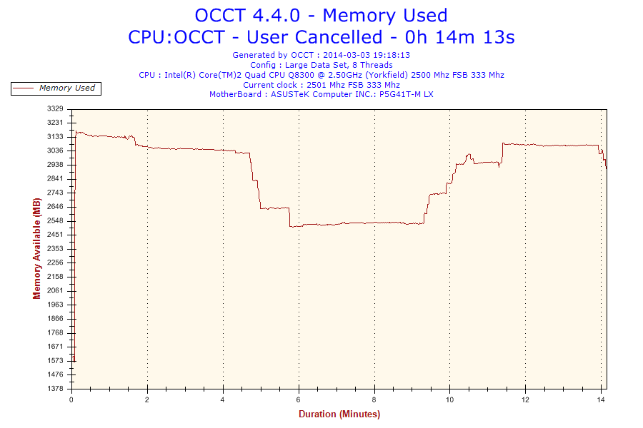

  • #17 13373351
    ~CapitalCity1916~

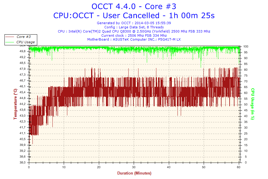

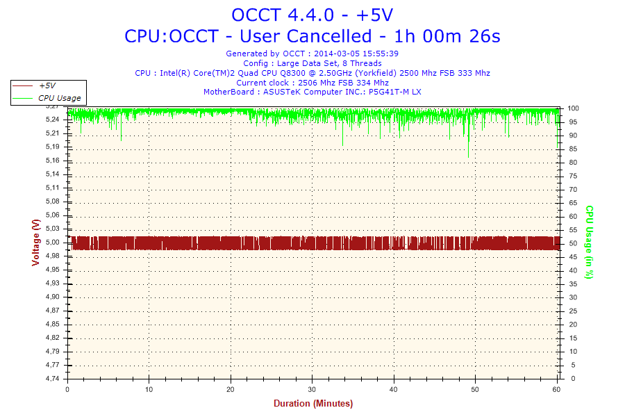

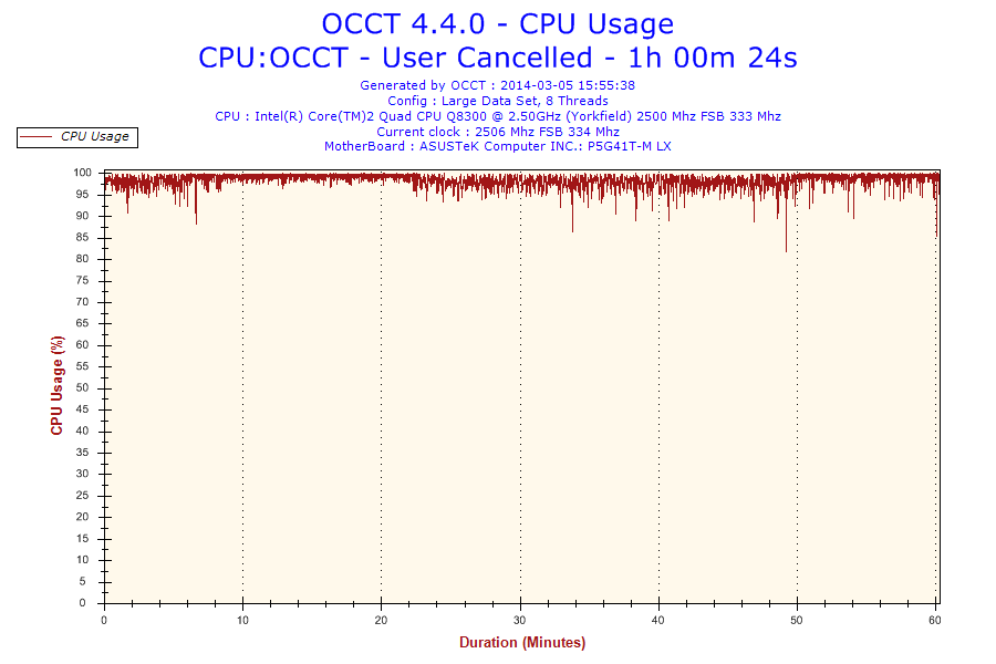

    Podczas testowania renderowałem też filmik 15 minutowy w sony vegas 12, nie wiem czy to istotne, ale tak film 1280x720 29,990fps, bitrate 2500.
    Memory:Jak podkręcić Intel Quad Q8300 na Asus P5G41T-M LX do streamowania FIFA 14?
    Tutaj screen podczas testu:Jak podkręcić Intel Quad Q8300 na Asus P5G41T-M LX do streamowania FIFA 14?
    Tu wykresy:Jak podkręcić Intel Quad Q8300 na Asus P5G41T-M LX do streamowania FIFA 14? Jak podkręcić Intel Quad Q8300 na Asus P5G41T-M LX do streamowania FIFA 14? Jak podkręcić Intel Quad Q8300 na Asus P5G41T-M LX do streamowania FIFA 14? Jak podkręcić Intel Quad Q8300 na Asus P5G41T-M LX do streamowania FIFA 14? Jak podkręcić Intel Quad Q8300 na Asus P5G41T-M LX do streamowania FIFA 14? Jak podkręcić Intel Quad Q8300 na Asus P5G41T-M LX do streamowania FIFA 14? Jak podkręcić Intel Quad Q8300 na Asus P5G41T-M LX do streamowania FIFA 14? Jak podkręcić Intel Quad Q8300 na Asus P5G41T-M LX do streamowania FIFA 14? Jak podkręcić Intel Quad Q8300 na Asus P5G41T-M LX do streamowania FIFA 14? Jak podkręcić Intel Quad Q8300 na Asus P5G41T-M LX do streamowania FIFA 14?
    Tu screen biosu:Jak podkręcić Intel Quad Q8300 na Asus P5G41T-M LX do streamowania FIFA 14?
  • #18 13373704
    Pete_O
    Poziom 32  
    To znaczy, że konkretny wycisk dałeś sprzętowi.
    Wszystko pięknie - temperatury znakomite, stabilność też. Naprawdę imponujące!
    Szkoda tylko, że FSB Twojego Q8300 wcale nie działa na 400MHz, tylko na domyślnych 333 - zobacz wykres nr 2 (Bus). :lol:
    Twoje ustawienia zwyczajnie nie zostały zapodane procesorowi. Pewnie przy nieudanej próbie uruchomienia z FSB 400 zadziałało coś typu C.P.R (CPU parameter Recall), co przywróciło pierwotne ustawienia. No, chyba, że po prostu zapomniałeś zapisać wprowadzone ustawienia przy wychodzeniu z BIOSu. ;)
    Czy nie mówiłem, żebyś podnosił CPU Frequency (FSB) stopniowo, np. na 350 najpierw (to i tak już dość duży jednorazowy skok z 333) a nie od razu na 400?
