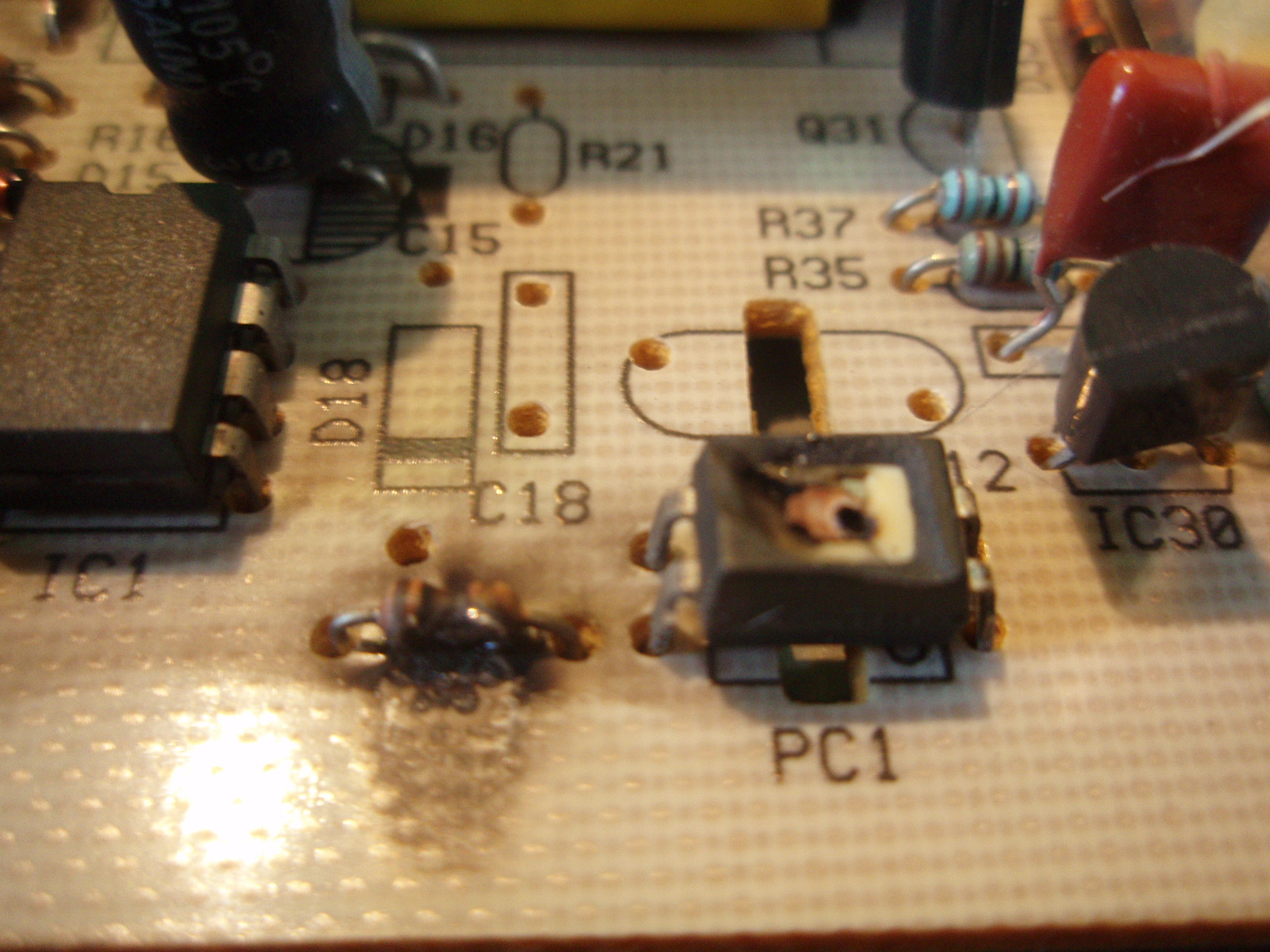

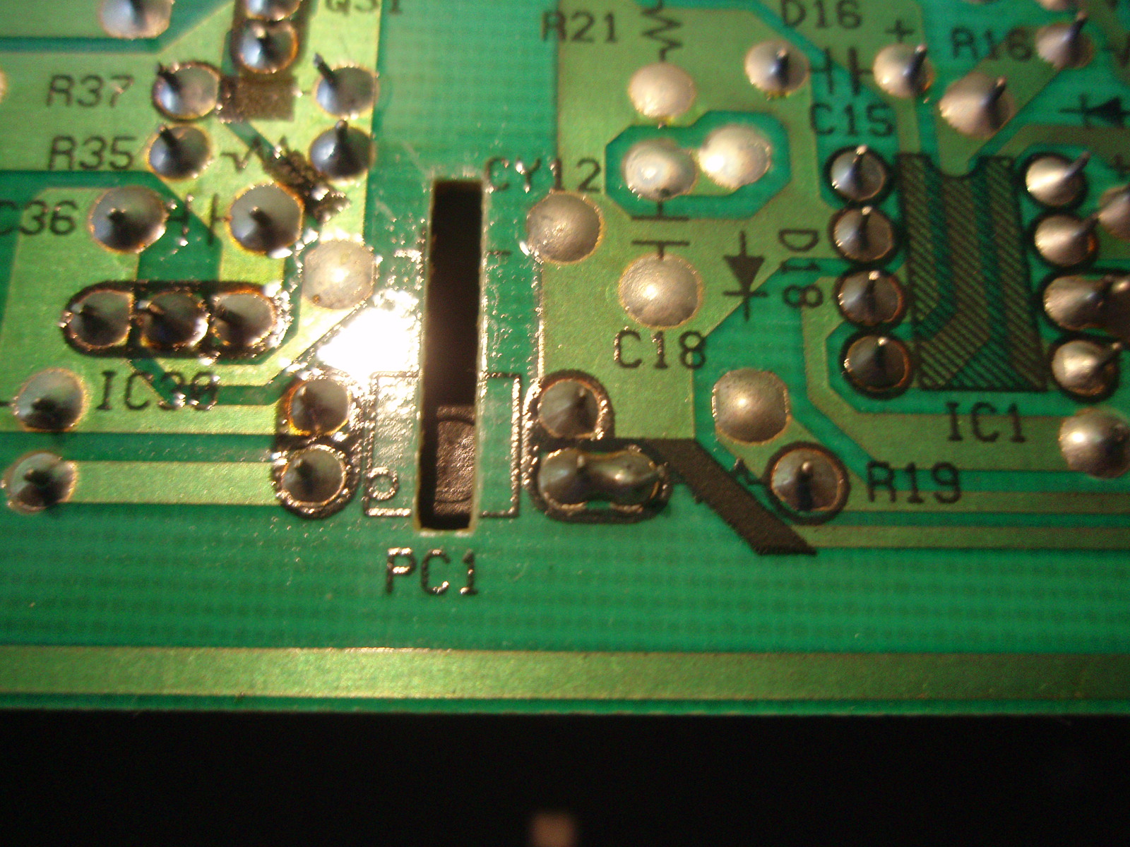

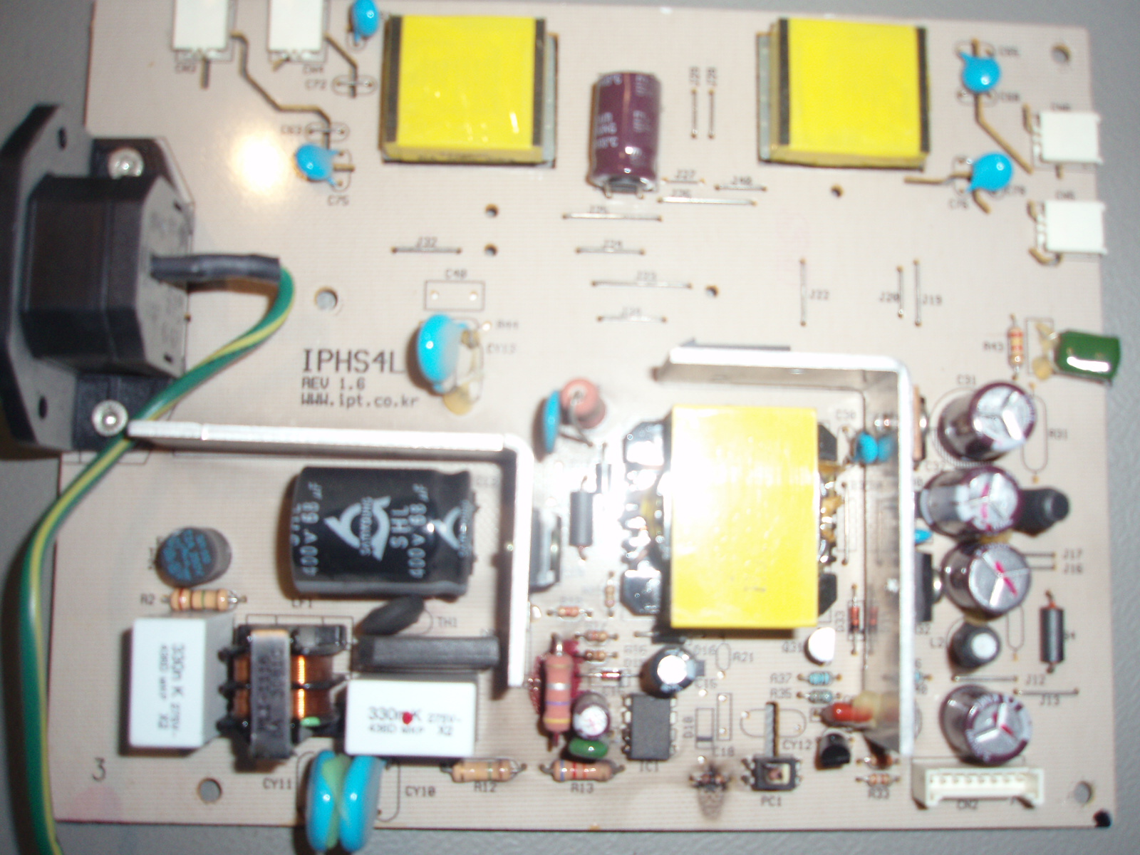

    Dzień dobry.
    Zidentyfikowałem spalone elementy na układzie IPHS4L w/w monitora. Schematu jednak nie mogę znaleźć do tego konkretnego modelu ale mam do HANSOL ICE2AS01, który jest ponoć identyczny.
    Ze schematu HANSOL wynika, że element PC1 to LTV817B transoptor a R19 to 10 1/8W. Czy dobrze zidentyfikowałem w/w elementy? Czy oznaczenie rezystora 10 1/8W oznacza 10 Ohmów 0,125W? Czy transoptor LVT817B mogę zastąpić LVT817? Co mogło spowodować wybuch elementu PC1?
    Poniżej zdjęcia układu.

    IC30, IC1 do wymiany też.

    Element IC30 ma oznaczenia: KA 431AZ 320, element IC1 to układ ICE 2AS01.

    KA431=TL431
    ICE 2AS01 kupisz w IMPEL lub u lewandowskich.

    Rezystor ten ma 10 ohm.
    Wlutuj tam jednak najlepiej 10 ohm smd, gdyż najczęstszą przyczyną tej usterki jest przerwa na tym rezystorze.

    Wymieniłem rezystor, IC1, IC30, PC1 i cisza. Monitor milczy.

    Napięcie za mostkiem masz ~ 310V.
  • #8 13321171
    S-Service
    Rezystory R20 R17 R18 są wystrzelone. Nie było widać z góry bo od spodu spaliły się.

    Po wymianie wszystkich spalonych R monitor milczy. Prawdopodobnie uszkodzony jest bezpiecznik termiczny oznaczony na płycie symbolem F1. Przed bezpiecznikiem 230V za nim już 130mV... Bezpiecznik ma oznaczenia SR-5SJ T2A 250V. Czy mogę go zastąpić takim bezpiecznikiem:

    Wymieniłem bezpiecznik i po podłączeniu prądu wybuchł rezystor R20 0,47ohma i nowy bezpiecznik padł. Tranzystor Q10 SPA04N60C3 jest uszkodzony - każda nóżka ma zwarcie z każdą. Czy mogę zastąpić ten tranzystor innym o oznaczeniach SPA07N60C3?

    Bezpiecznik 2A 230V z tym że szybki. Tranzystora nie sprawdziłem i tu mój błąd..
    Czy zamiast oryginalnego mogę użyć SPA07N60C3 lub 2SK1118? Obydwa mam pod ręką a nie chce robić kosztów skoro któryś mógłby działać jak SPA04N60C3.

    Nastepnym razem zamiast bezpiecznika wstaw na probe zarowke
    oszczedzisz na elementach jesli w zasilaczu bedzie uszkodzenie

    Monitor naprawiony. Dziękuję za pomoc :)
