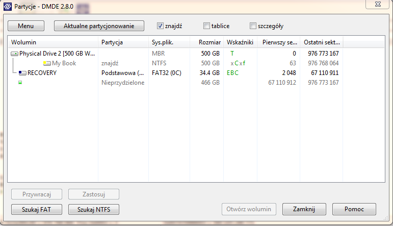

    Problem jest taki, mam dysk, który został podpięty podczas instalacji windows 8, w celu zrobienia kopii recovery. Właściciel nie wiedział, że nośnik musi być pusty lub mięc wolną partycje do tego celu i po wszystkim został z partycją recovery, ale stracił cała resztę. Na dysku było bardzo dużo zdjęć, które trzeba odzyskać. Skanowałem DMDE w poszukiwaniu NTFS, ale widzi tylko jakieś kilkanaście zbędnych plików. Jakieś rady?
    W załącznikach zrzut z DMDE oraz sektory dysku 0-101

    Dysk duży wiec jest szansa, że sporo da się odzyskać.
    https://www.elektroda.pl/rtvforum/topic2341359-30.html
    https://www.elektroda.pl/rtvforum/topic2339563-30.html#11122592
    https://www.elektroda.pl/rtvforum/topic2378238.html#11312672
    Danych, które zostały nadpisane nie da się odzyskać!
