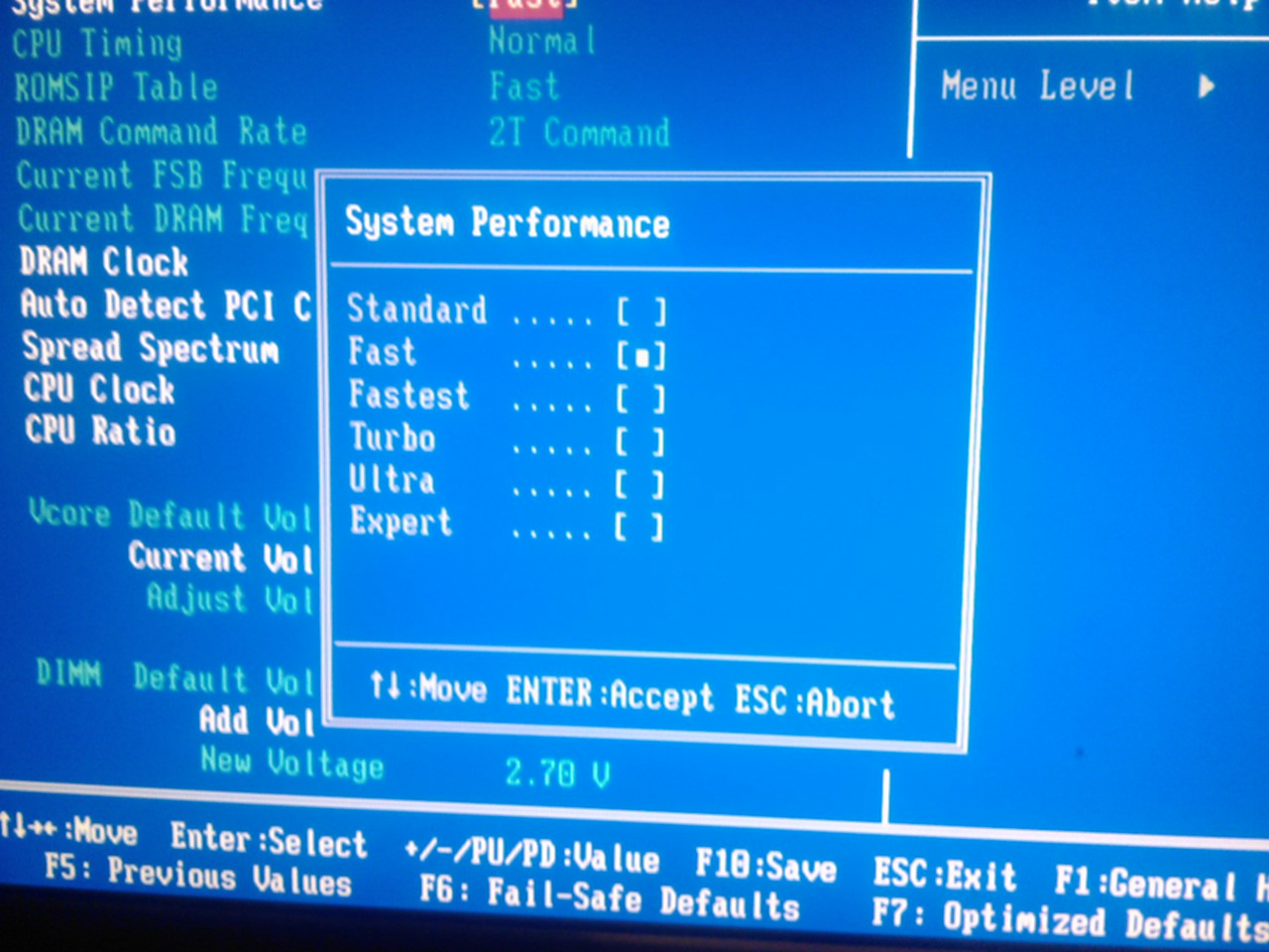

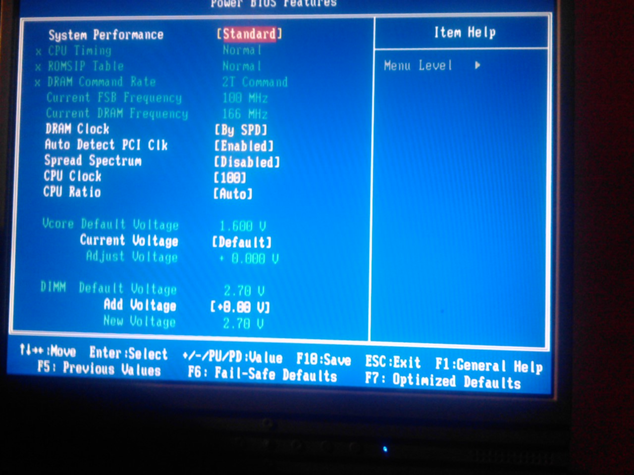

    Przepraszam, że wracam do tematu pokręcania, bo spróbowałem podkręcić ten procesor.
    W zakładce System Performance nie ma opcji user czy manual.
    Są opcje Standard, Turbo, Expert.
    Przy próbie włączenia jednej z tych opcji, nie można wejść do Curent FSB Frequency. Jedyne pole do manewru, to CPU CLOCK i CPU RATIO.
    Gdzie jest błąd?

    Przepraszam że wracam do tematu pokręcania bo spróbowałem podkręcić tego procka .W zakładce System Performance nie ma opcji user czy manual.Są opcje Standart Turbo Expert .Przy próbie włączenia jednej z tych opcji nie można wejść Curent FSB Frequency .Jedyne pole do manewru to CPU CLOCK i CPU RATIO. Gdzie jest błąd. W jaki sposób wejść na Curent FSB Frequency
    Nie ma tam żadnego błędu, Current FSB Frequency jest jedynie - jak sama nazwa wskazuje - odczytem obecnej częstotliwości FSB.

    Jedyne, co jest sens zrobić obecnie, to zostawić System Performance na: Standard i spróbować ustawić CPU Clock na 166 - to jest właśnie ustawianie FSB (efektywnie 333) i zarazem ustawienie częstotliwości procesora na nominalne 1500MHz. Przy tym takie taktowanie - tzn. synchroniczne CPU i pamięci (166:166) wpłynie pozytywnie zarówno na wydajność jak i na stabilność. Chętnie zobaczę wówczas raz jeszcze raport z Everesta.
    Oczywiście możliwe, a nawet niemal pewne, że po wyłączeniu komputera i ponownym włączeniu go jutro będzie znów 100. Być może po wymianie baterii problem zniknie, a być może dopiero po wymianie Codegena. ;)
