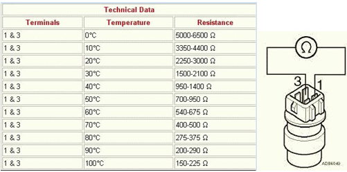

    Mam problem z Golflem III 1.6 beznyna 55 kW bez LPG. Problem polega na tym, że samochód po każdym odpaleniu przez pierwsze 3 minuty chce zgasnąć na biegu jałowym, natomiast podczas jazdy przy tak samo wciśniętym pedale gazu, spadają obroty. Po ok. 3 minutach mordęgi wszystko się stabilizuje i autko jedzie jakby wszystko było w porządku. Problem pojawia się nawet przy ponownym odpaleniu po zatankowaniu. Jedynym wyjątkiem jest sytuacja kiedy odpala się na ssaniu. Wtedy dobrze trzyma obroty.

    Ja obstawiam czujnik temperatury wody.

  • #5 13332189
    karolf02
    Sprawdziłem czujnik temperatury. Po kilkunastu minutach zgodnie z tabelką rezystancja osiągnęła wartość 250 Ohm co odpowiada temperaturze ok. 90 C. Natomiast temperatura wyświetlana na zegarze licznika wynosiła zdrowo poniżej 70 C. Rezystancję sprawdziłem zgodnie z rysunkiem zamieszczonym poniżej.
