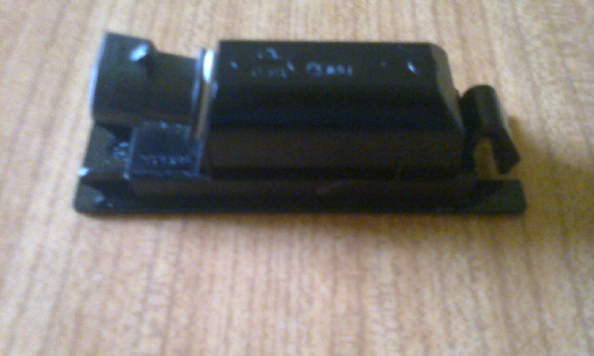

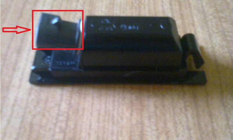

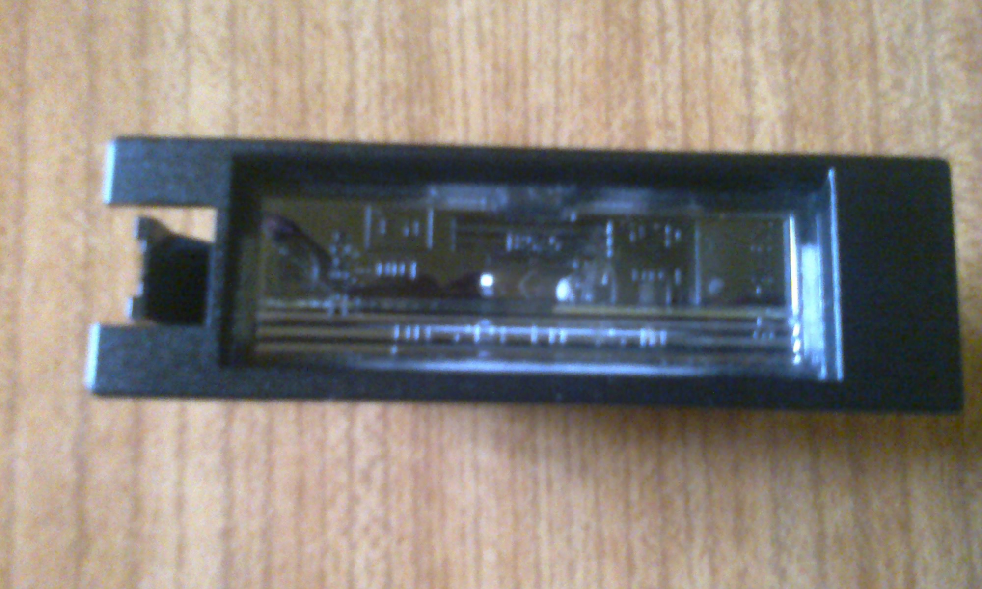

#1 13313698 17 Lut 2014 16:17 sofi666 sofi666 Poziom 6 #1 13313698 17 Lut 2014 16:17 Dostałam dzisiaj lampkę do podświetlenia rejestracji.Jak założyć tam żarówkę z żadnej strony nie idzie jej otworzyć a nie chcę czegoś połamać bo to nowe Załączniki: zdjecie0157.jpg Download (405.08 KB) zdjecie0155.jpg Download (449.97 KB)
#2 13313721 17 Lut 2014 16:25 zeimp zeimp Moderator na urlopie... Pomocny post? (0) #2 13313721 17 Lut 2014 16:25 Złap palcami zaznaczony element i obróć go... On jest na podwójnej płetwie i ma wyjść. Jeśli nie wyjdzie, to lampka do wymiany w całości.
