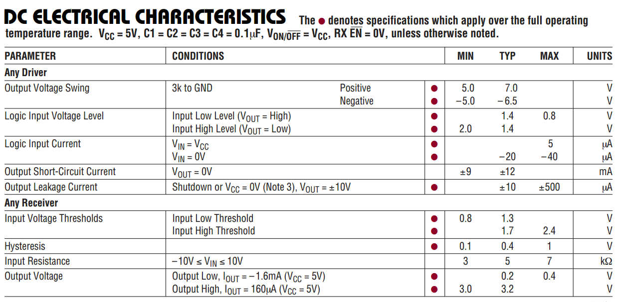

    Witam mam do wykorzystania kostkę ltc1384 jest to konwenter napięć
    Chce podłączyć do komunikacji z atmega
    na dokumentacji technicznej znam sie słabo a wiec mam takie pytanie
    czy on akceptuje poziomy napiec 5V .. 0V ? czy tylko -0.3v 0.3v ?
    poniżej wyciąg z datasheet

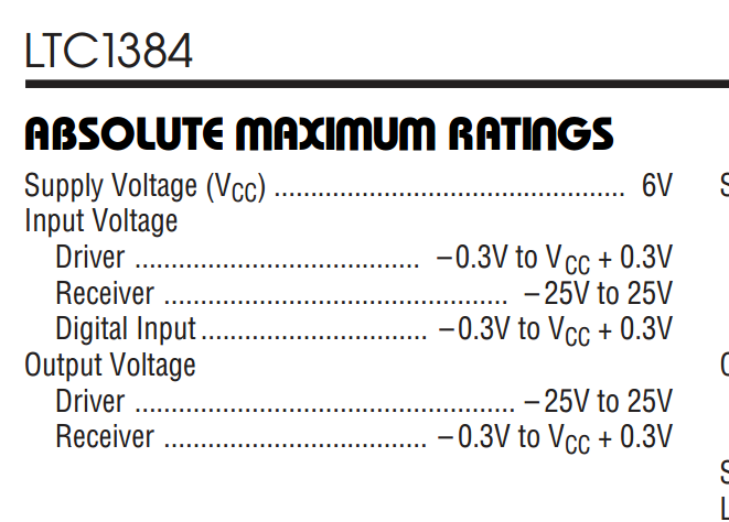

  • #2 13313911
    BlueDraco
    Specjalista - Mikrokontrolery
    Czy zauważyłeś napis "Vcc +" ?
  • #3 13313946
    grizley
    Tak jak napisałem wyżej znam sie na tym jak szewc
    VCC+ tak zauważyłem ale który ? ten w absolute max. supply voltage ? 6V
    na który parametr mam zwrócić uwage ?
    #4 13314198
    rrytel
    vcc oznacza napięcie jakim zasilasz układ.
    vcc może mieć maksymalną wartość 6V, czyli na wejściu max 6,3V
    ALE jeżeli zasilasz napięciem np Vcc=3V to max na wejściu Vcc+0,3V = 3,3V
