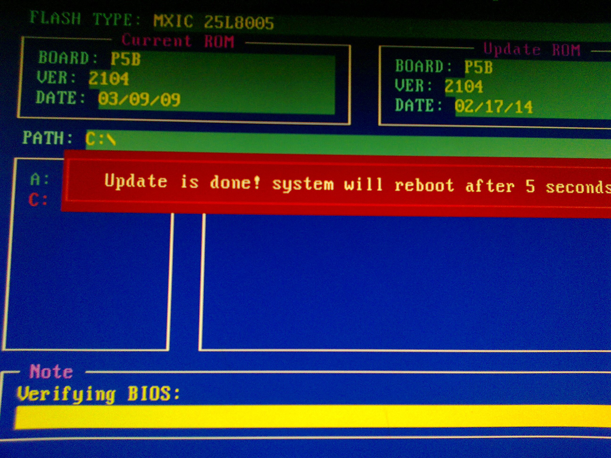

    Do rzeczy- przyszedł dzisiaj do mnie adapter dla mojego Xeona E5310.
    A więc poprawnie zamontowałem adapter na CPU , wyciął plastik w socket'cie aby CPU mógł wejść- BIOS z wgranymi mikrokodami był już zainstalowany ( po wielkich problemach,ale ostateczne za pomocą EZ FLASH 2 się udało - pozornie wszystko ok- o tym dalej).

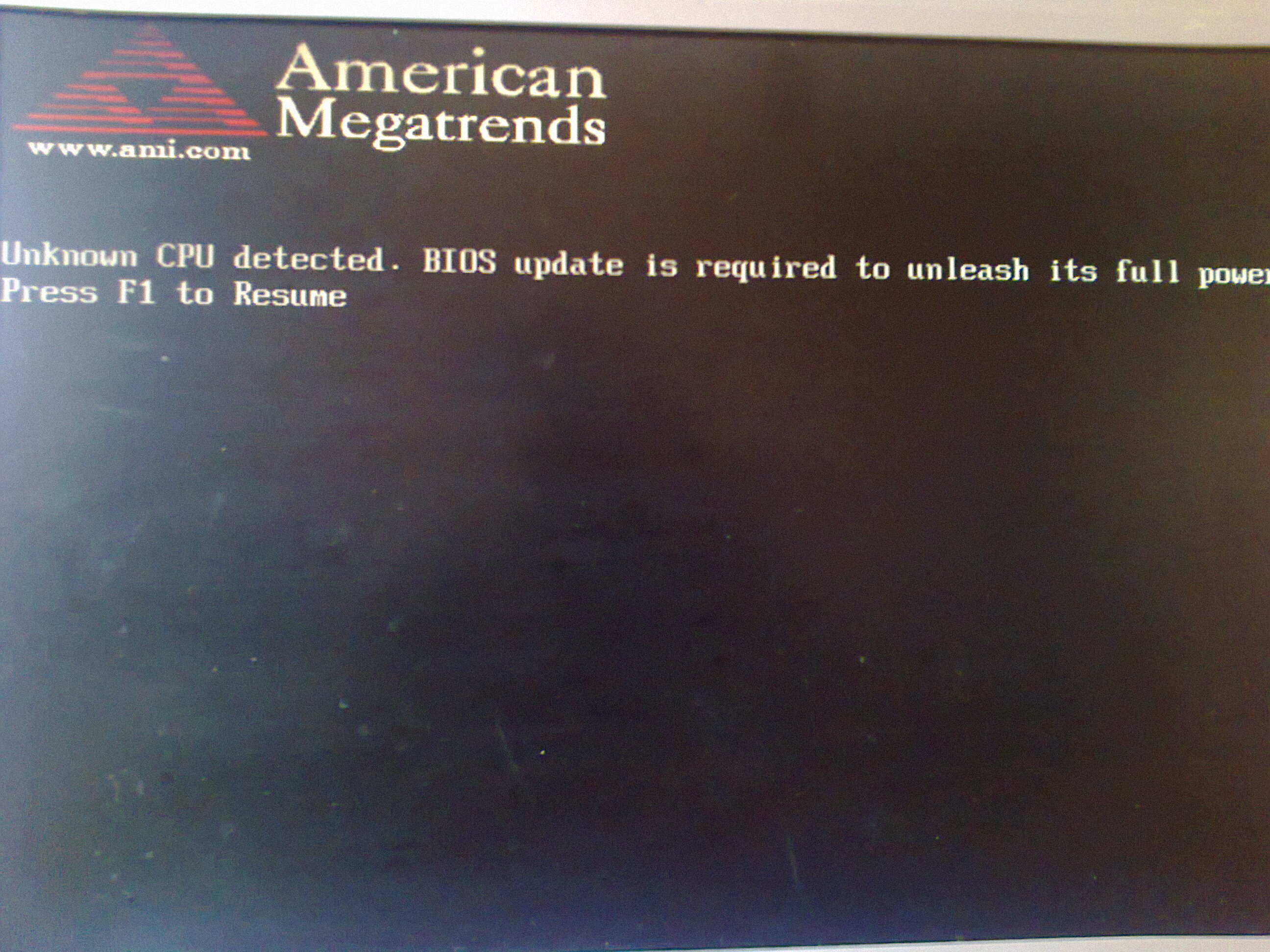

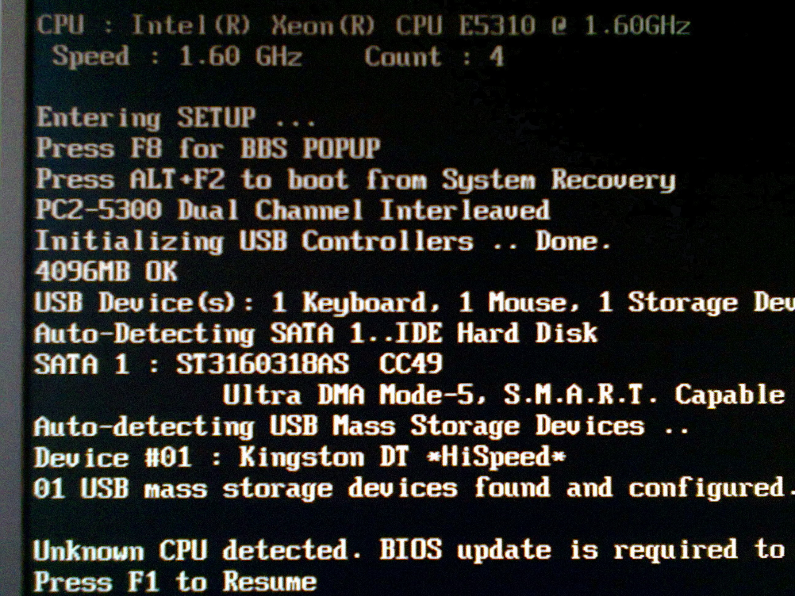

    A więc uruchamiam PC, wiadomo przechodzi POST, ale nagle pojawia się na ekranie że płyta nie rozpoznała CPU (pomimo że w poście pokazała poprawnie Xeon E5310 1.6 Ghz etc etc). Klikam F1 aby wejść do biosu- tam płyta też poprawnie rozpoznaje procesor, wszystko jest tak jak powinno. Próbowałem kilka razy ponownego flashu biosa, za każdym razem flash został ukończony dobrze i za każdym razem płyta zaś twierdziła po POST że nie rozpoznaje procesora i nie chce puścić dalej.
    Szukając co stanowi problem-zobaczyłem,że pomimo tego iż w EZ Flash 2 update biosa do wersji z mikrokodami przebiega poprawnie i kończy się sukcesem, na końcu i tak bios zostaje w wersji bez mikrokodów.
    Załączam screeny.
    Ma ktoś pomysł jak rozwiązać ten problem?
    Ez Flash 2 twierdzi ,że update został ukończony pomyślnie,zaś potem w biosie idzie zobaczyć że jednak nie. Sprawdzałem w tabeli kompatybilności moda że moja płyta jest obsługiwana, lecz nie wiem co tu jest problemem.
    Pozdrawiam . :)

    Zastanawia mnie czemu mimo tego że w Ez Flash 2 update kończy się pomyślnie to i tak zostaje bios bez mikrokodów- bo na to wygląda.

    Mikrokody do biosa wgrywam wedle instrukcji ( no chyba inaczej się nie da) , flash też jest zrobiony dobrze,a potem płyta twierdzi że nie rozpoznała CPU i nie puszcza dalej. .

    Zrobiłem downgrade biosu do wersji starszej wersji bez mikrokodów, wsadziłem Xeona, płyta w POST rozpoznała CPU ale kazała zrobić upragde biosu - zrobiłem upragde za pomocą EZ FLash 2 do wersji z mikrokodami- bez skutku,płyta nadal w POST rozpoznaje CPU ale potem twierdzi,że nie ma zainstalowanych mikrokodów.
    Jakieś pomysły/propozycje?

    Płyta twierdzi,że nie rozpoznała Xeona( na screenie),a gdy daję aby poszła do bootowania -stoi cały czas na migającej kresce u lewego górnego rogu ekranu. (na screenie)

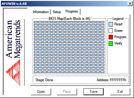

    Łatwo sprawdzić - najwygodniej pod Windows -> Asus Update - Save current BIOS to a file (albo AFUWin - przycisk [Save]) i później MMTool [Load ROM] - |CPU PATCH|

    Z poziomu Asus Update bios zapisałem,zaś Mmtool'em nie idzie go otworzyć :/
    (screen nr1)
    Zaś AfuWin nawet nie chce się otworzyć ..
    (screen nr2)
    Na czym ta ryzykowna metoda miałaby polegać?
    Jak na razie nawet nie wiem czemu nie mogę sprawdzić czy bios ma te mikrokody .
    Załączam bios w archiwum.

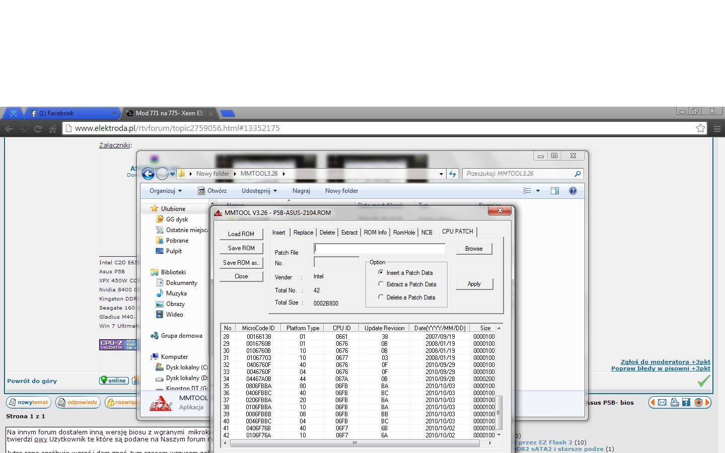

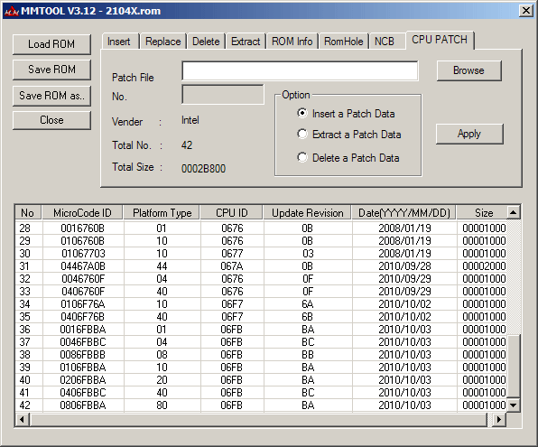

    Na innym forum dostałem inną wersję biosu z wgranymi mikrokodami Xeona E5310 ,gdyż jak twierdzi owy Użytkownik te które są podane na Naszym forum nie dotyczą Xeona E5310.
    Jutro rano spróbuję wgrać i dam znać, tym czasem wrzucam zakładkę CPU PATCH z Mmtoola owej wersji biosu, pozycji jest aż 42.
    Asus P5B nie rozpoznaje Xeon E5310 po modzie 771 na 775 - BIOS problem
  • #18 13353769
    WojtasJD
    Clovertown -> 0x006Fx
    jak widać są.
    Nie wiem jak Ty to robisz ale plik, który załączyłeś ma 1,64 kB :) - w środku jakiś 1 MiB plik, który BIOSem nie jest.

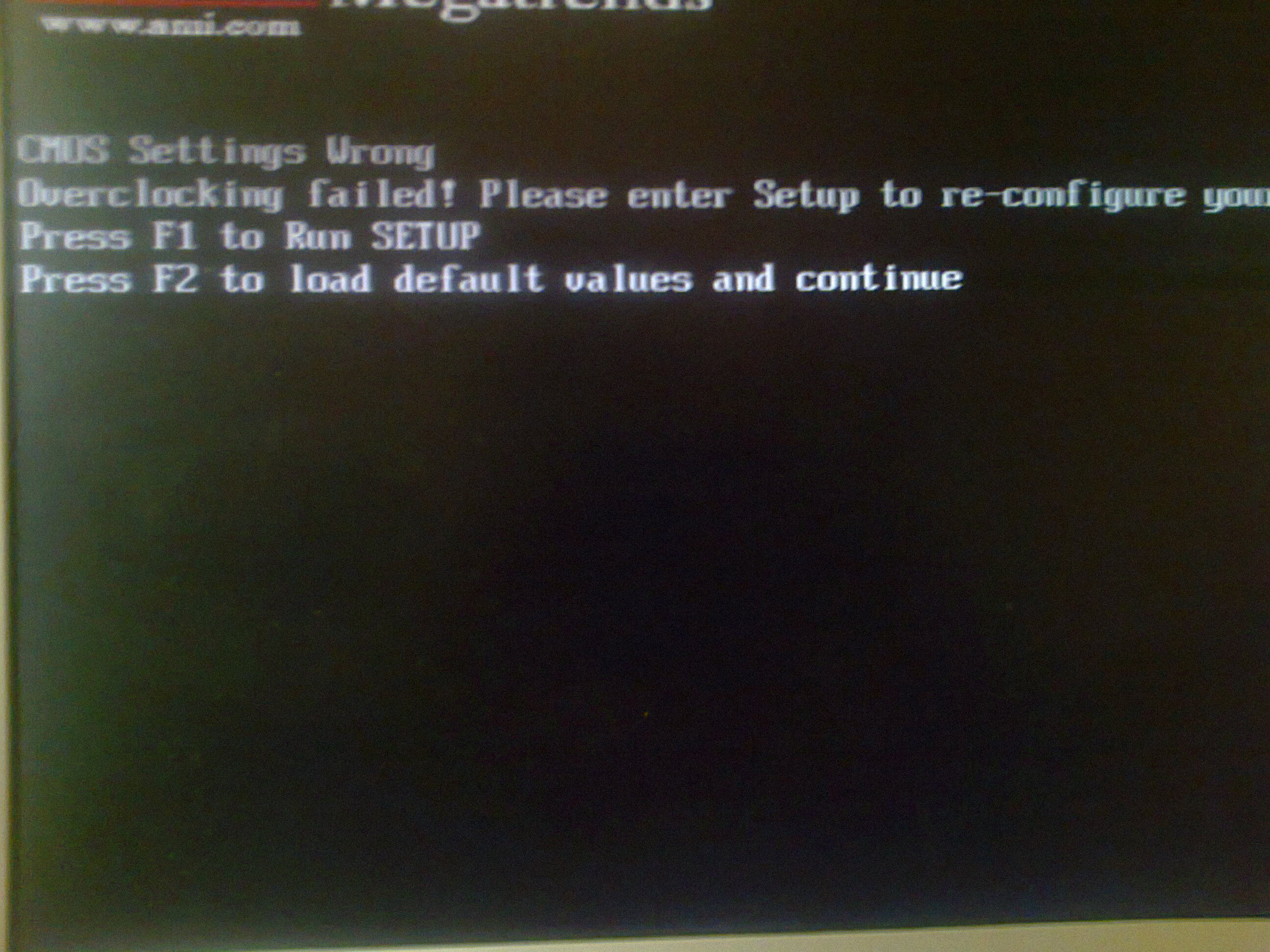

    Uwaga z tą wersją biosu płyta rozpoznaje Xeona. I wszystko pięknie,ale jest jeden problem...
    Cały czas twierdzi że OC się nie powiodło ( jakie OC??? ). Ustawienie w biosie wszystkiego na standard nic nie daje ,bo płyta nie wstaje, jakakolwiek zmiana w biosie powoduje to,że płyta po restarcie nie wstaje, i to samo jak na Xeonie jest też przy moim C2D - różnica jest taka że z tym C2D idzie się dostać do Windowsa ,zaś z Xeonem nie. Robiłem CLEAR CMOS , to samo z tą zmianą tylko,że przed CLEAR CMOS nie mogłem VCore zmienić nawet ( było do wyboru tylko AUTO) a teraz mogę.
    Jak na razie wróciłem do wersji biosu nie rozpoznającej Xeona.
    Teraz pytanie, czemu płyta nie rozpoznaje defaultowych wartości zarówno Xeona jak i C2D ( którego obniżyła do 1,87 Ghz,Xeon na standardowych ale do Windowsa nie wszedł. ) ( na to wychodzi) ?

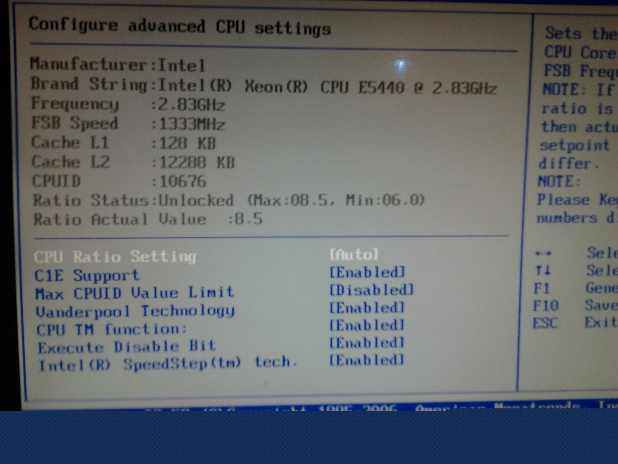

    Ja dziś włożyłem Xeona E5440 do Asusa P5B.
    Miałem wcześniej C2D E6300 oraz BIOS 1803, ściągnąłem najnowszy 2104 i dograłem do niego 3 dodatkowe mikrokody, w sumie razem pod CPU Patch było ich 34. Wrzuciłem zmodyfikowany BIOS na pena, restart, wszedłem do EZ Flash 2, wgrałem BIOS i ponownie restart. Pojawiła się informacja o nowym procesorze i żeby sprawdzić ustawienia w BIOSie, tak też zrobiłem przy okazji zmieniając kilka rzeczy (IDE na AHCI i takie tam). Wszystko działa jak należy, tylko temperatura w stresie dochodzi do 80 stopni (47 w spoczynku), jednak to wina zapewne kiepskiej pasty i boxowego chłodzenia. ASUS P5B (przynajmniej u mnie) nie ma też problemów z FSB w granicach 1800 (za wyjątkiem podwójnego restartu charakterystycznego dla P5B) więc jakiś potencjał OC jest.

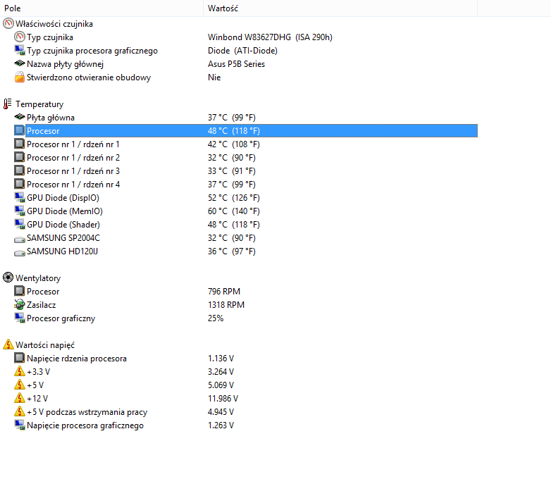

    No ten E5310 podkręciłem z 1,6 Ghz na 3,0 Ghz-temp wedle biosa po 49-56 stopni na rdzeniu najcieplejszym , średnia jakieś 49-, ale nie miałem jak przetestować,bo nie mam jak wejść do Windowsa.

    Kasek21
    swist86 napisał:
    Coś ciągle nie teges bo 2 rdzenie ponad 10 stopni wyżej niż 2 kolejne.
    Normalne.
    Jakie masz temperatury? Jakie chłodzenie?
  • #29 13362989
    swist86
    Znaczy się to przez to, że urwał mi się pushpin (jak zwykle w sumie), przywiązałem na sztywno jeden róg i jest trochę chłodniej:
    Chłodzenie to BOX w trybie silent, przy najbliższej okazji zmienię na coś z lepszym sposobem montażu i może wydajniejsze o ile finanse pozwolą. Teraz nie wykrywa mi DVD, ale nie mam czasu spojrzeć bo wychodzę właśnie.
    EDIT: nie wiem czy na screenie to temperatura tego mostka właśnie? Coś niska, a gorący jest konkretnie.
