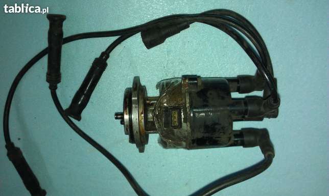

  • #9 13340414
  • #11 13340439
  • #13 13340527
    bongo92
    non e vero italiano - moduł zapłonowy jest całkowicie wymieniony na nowy...
    robokop - paliwo zawsze podaje, iskra też jest.
    EDIT:
    Spotkałem się z tematem właśnie na elektrodzie, gdzie kolega miał podobny problem i to właśnie była wina EGR. Silniczek krokowy 2-3 lata temu się zepsuł i został wymieniony na no name i podczas tego 30-40 s uruchomienia silnika wydaje się, że pracuje nierówno oraz auto utrzymuje 1.3-1.5k obrotów czasami...
  • #14 13340545
  • #15 13340553
    bongo92
    Tak, to było najbardziej prawdopodobna przyczyna usterki i moduł został wymieniony przez mechanika wraz z kablami na samym początku.
    Edit:
    Niestety nie jestem w stanie zrobić zdjęć, bo aktualnie przebywam poza domem. Moduł był kupowany przez mechanika, więc też nie jestem w stanie powiedzieć w tym momencie co on tam założył.
  • #16 13340565
  • #17 13340626
    bongo92
    Tak, wiem i został on w całości wymieniony wraz z przewodami na nowy.
    Astra F 1.8 C18NZ '92 - Gaśnie podczas jazdy i nie odpala, brak błędów
    Obrazek typowo podglądowy z internetu.
  • #19 13340680
