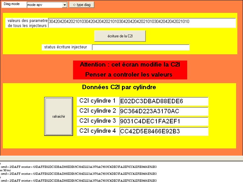

Kodowanie wtryskiwaczy (C2I/IMA) to sposób na wprowadzenie korekt bazowych do ECU. Kody są nadrukowane na korpusie wtryskiwaczy (i po regeneracji powinny być wygenerowane na nowo dla każdego regenerowanego wtryskiwacza), a podczas instalacji są przepisywane do pamięci sterownika. W zasadzie człowiekowi one nic nie mówią, a służą ECU do wyrównania różnic wydajności wtryskiwaczy (wyprodukowanie idealnie identycznych wtryskiwaczy byłoby praktycznie niemożliwe, a na pewno bardzo drogie).
