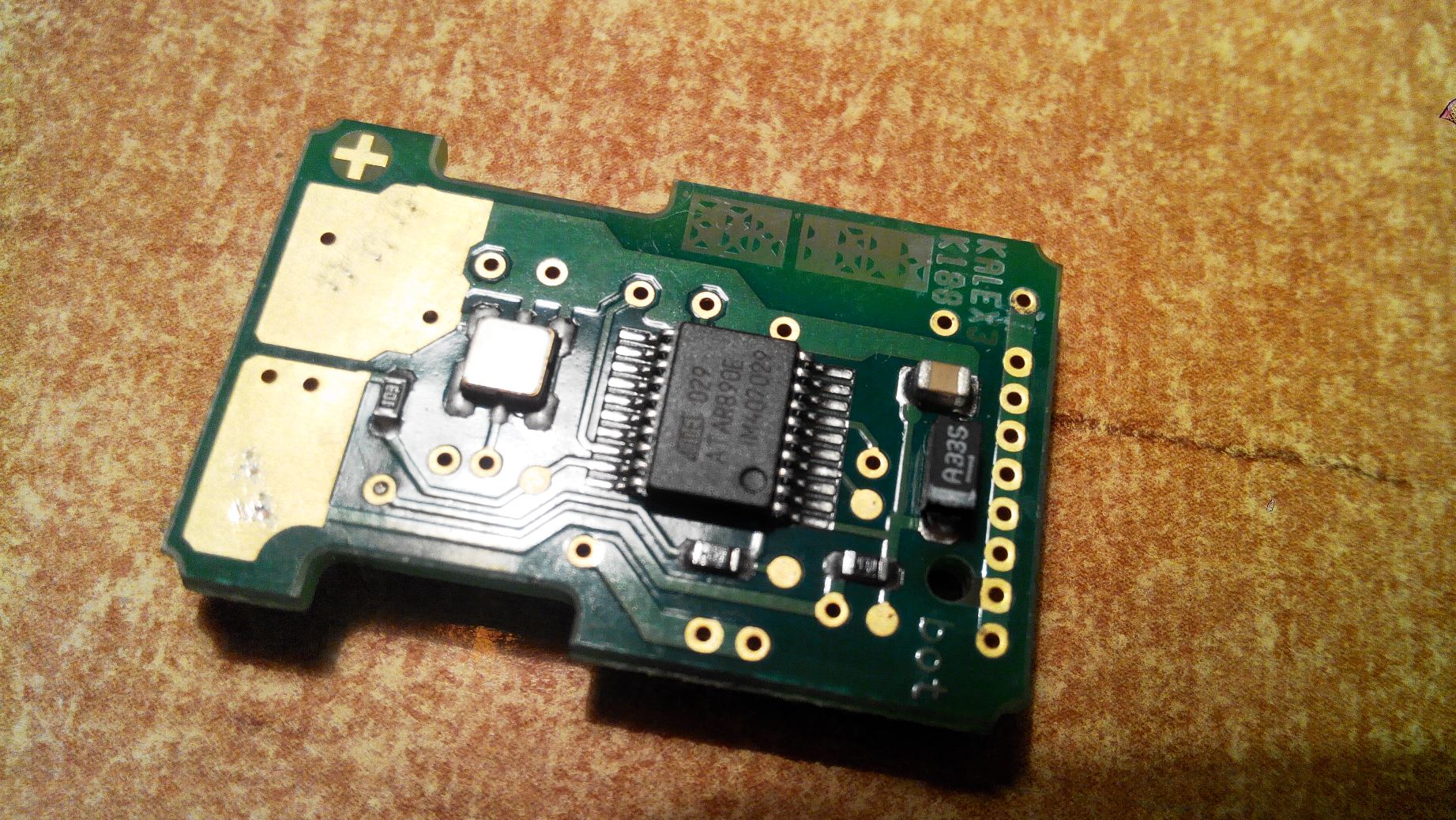

    Od niedawna posaidam Opla Corse C (1,3CDTI, 2004r, 3 D), sprowadzona z Francji.
    Od samego początku w samochodzie nie działał centralny zamek, wymieniłem baterie, próbowałem go zsynchronizować ponownie - zapłon, odczekałem 30 sekund, nacisnąłem przycisk zamykania i nic (przyciskałem i zamykanie i otwieranie i na dłużej i na krócej i razem i osobno) nic to nie dało. Wydaje mi się że problem leży w układzie scalonym który jest w pilocie.
    Po wciśnięciu blokady w drzwiach normlanie drzwi się zamykają więc stawiam na wyżej wspomniany układ.
    Poniżej wstawiam zdjęcia, może ktoś sie zna i na pierwszy rzut oka coś poradzi, ew jakieś inne propozycje?
    Zależy mi na tym żeby centralny był z oryginalnego kluczyka nie jakieś breloczki itp.

    tzok
    Moderator Samochody
    Sprawdź czy pilot w ogóle cokolwiek nadaje - zbliż go do anteny radia i naciśnij przycisk, powinieneś usłyszeć w radiu piski. Radio obojętne czy na AM czy FM, najlepiej odstrojone (nie odbierające żadnej stacji).
  • #3 13318821
    Focus026
    Niestety nie slysze piskow,pocieszajace jest to ze biore kluczyk od innego samochodu, dzialajacy i tez piskow nie ma.
