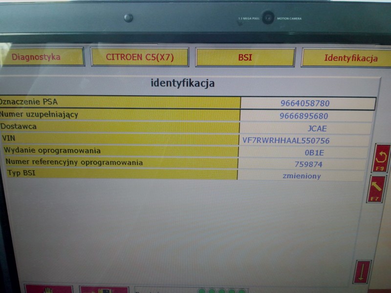

    szewcu00
    Czy ktoś potrafi powiedzieć co oznacza "zmieniony" w wierszu Typ BSI?

  • #5 13432172
    bartek_j
    Poziom 35  
    Coś w rodzaju kolejnej wersji sprzętu, kolejnego "wypustu".
    Bardziej adekwatne by było "zmodyfikowany" a nie zmieniony. Ale jak wiadomo Lexia / PP słyną z dziwacznych tłumaczeń na polski.
