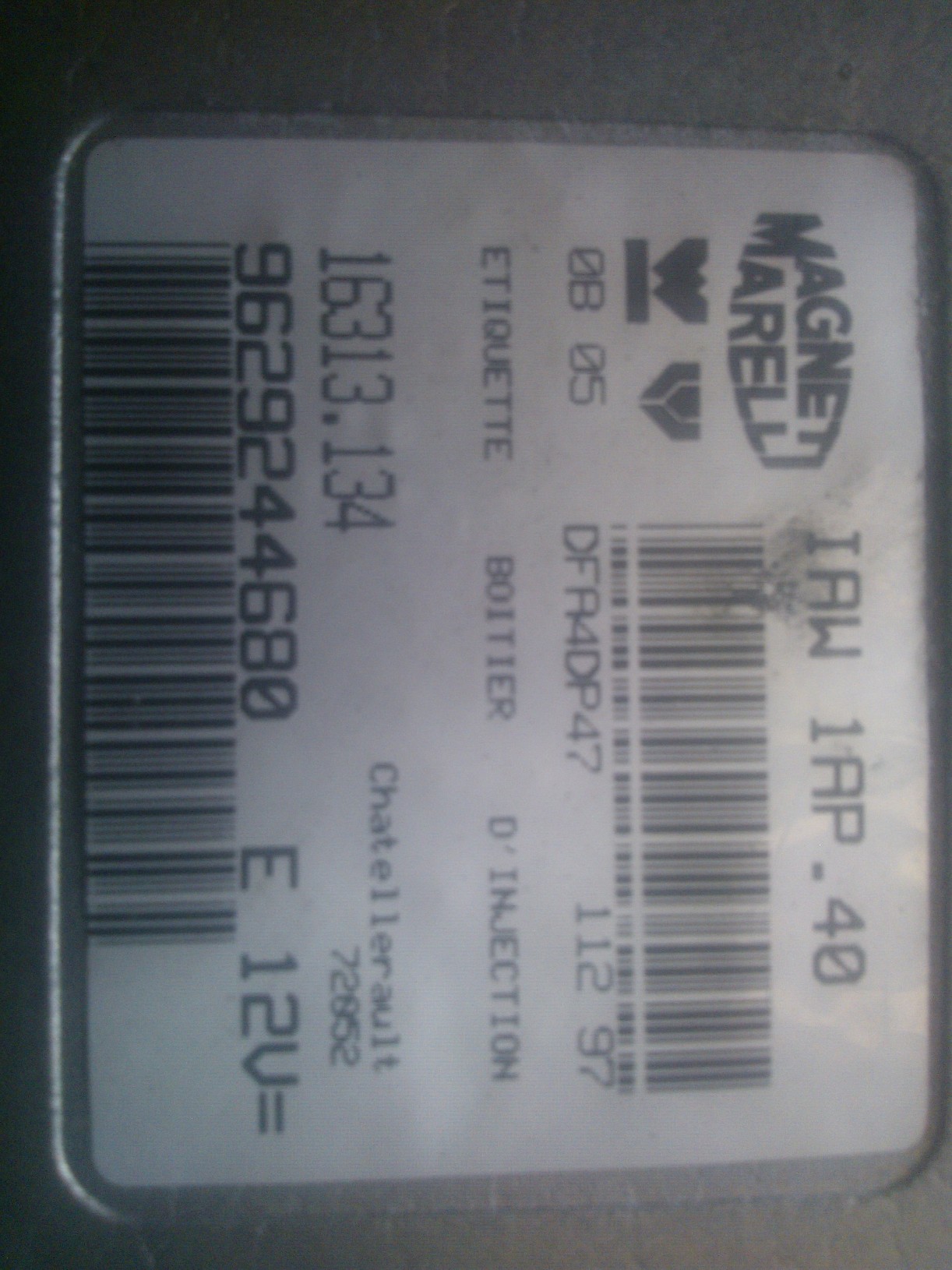

    Witam! Prawdopodobnie padł sterownik silnika - nie załącza wentylatora, wszystkie przekazniki i czujniki są sprawne. Sygnały docierają do komputera ale ten pokazuje po podłączeniu kablem diagnostycznym -48 stopni. Dodatkowo problem z obrotami. Utrzymują się ok 2000. Krokowiec zmieniony. Czujnik pozycji przepustnicy również. Sygnały też dochodzą do sterownika.
    Moje pytanie :
    Czy sterownik musi być ten sam o tych samych numerach ? czy wystarczy, że bedzie od tego samego modelu ? Pierwszy mój. Peugeot 306 - Czy ECU musi mieć te same numery przy wymianie? Peugeot 306 - Czy ECU musi mieć te same numery przy wymianie? Peugeot 306 - Czy ECU musi mieć te same numery przy wymianie? Peugeot 306 - Czy ECU musi mieć te same numery przy wymianie? Peugeot 306 - Czy ECU musi mieć te same numery przy wymianie?

    Jak to brak immo,w innym sterowniku napewno bedzie,to ze w twoim niema nic nieznaczy,niezapali.

    Chyba od 1999 roku immo jest w innym układzie niż komputer w 306. (Sterownik centralnego zamka - radiowy).
    Tak wszystkie wcześniejsze immo mają w komputerze, z tym że w wersji przed 1997 roku immo występowało w wersji klawiatury, po 1997 roku już jako transponder.
    Istniały wersje 306 bez immo, ale musisz mieć całkowitą pewność że dany komputer pochodzi z takiej wersji.

    Jak ten sterownik IAW 1AP.40 co jest widoczna sama naklejka jest twoj to w nim siedzi immo w układzie TMS.
    Pozostałe sterowniki z rodziny G6.14 immo siedzi w procesorze i to są sterowniki, gdzie występowała klawiaturka, czyli całkiem inny rodzaj immo i to nie będzie.
    Musisz skołować taki jak masz i bądź pewny, że ci nie zapali. Trzeba spasować immo.
