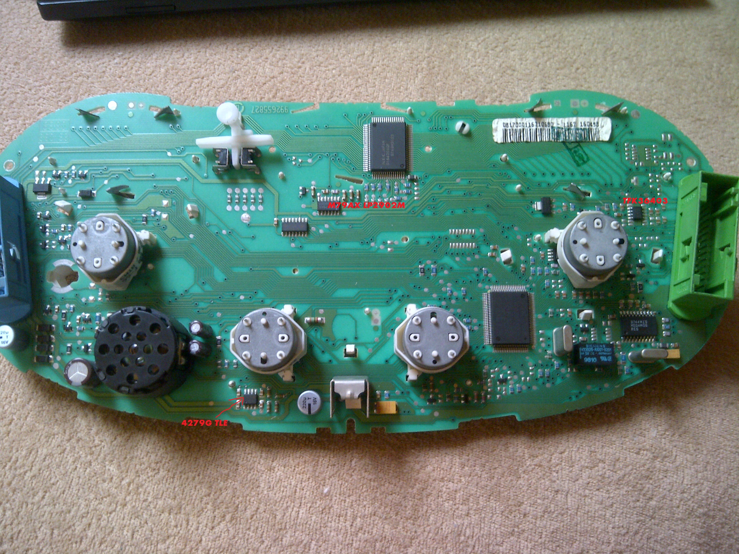

    Mam problem z MK4 1.6 1999r, ubity stary zegar (martwy, jednak auto odpala). Mam problem z dopisaniem nowego zegarka do kluczyków.
    W związku z tym chciałem podstawić eprom ze starego zegaru do nowego jednak nie mogę go zlokalizować :O
    Liczniki to VDO 1J0 919 880
    Czy pamięć zapisana jest we flashu? Pokieruje ktoś który układ mam przelutować?
    MK4 1.6 1999 - Jak dopisać nowy licznik VDO 1J0 919 880 do kluczyków?
    Udało się znaleźc... pamiątka była pod krokowcem prędkościomierza (c66cm6)
