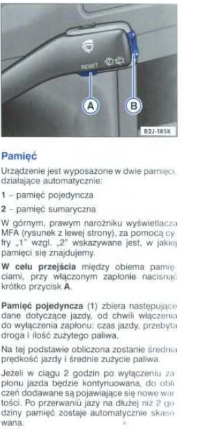

    Mam problem z komputerem pokładowym w moim Sharanie 1.8T. Po wymianie akumulatora wszystko w samochodzie działa normalnie z wyjątkiem wspomnianego komputera. Objawia się to tym, że po uruchomieniu samochodu komputer pokazuje spalanie paliwa, przejechany dystans, zasięg itp. ale po wyłączeniu samochodu pamięć zanika (nie utrzymuje danych). Zaznaczam, że nie dzieje się to od razu - jeżeli uruchomię silnik po np. godzinie pamięć jest podtrzymywana. Zanik pamięci następuje po kilku godzinach. Bardzo proszę o pomoc w rozwiązaniu problemu.
    #2 13321957
    Mleczyk89
    Poziom 34  
    Z tego co wiem VW maja dwie sekcje komputera.
    Jedna zanika po kilku godzinach, druga mozna skasować recznie.
    Przełącza się je guzikiem na spodzie prawej manetki.

    blood_reksio
    Dzięki - pomogło :) Tak to jest jak ma się samochód bez instrukcji obsługi :)
    Jeszcze raz bardzo dziękuję.

    Myślę, że na ogólnym wątku - dla Innych też, mógłbyś "zapodać" dostęp do takiej po polsku instrukcji z których wkleiłeś powyższy tekst ze zdjęciem . Osobiście mam tylko po niemiecku książeczkę i ni w ząb z tego nie rozumiem , a dzięki Tobie poradziłem sobie z powyższym problemem . :) Mam nadzieje, że ADMIN wybaczy temat archiwalny - ku pomocy innym Użytkownikom ;)

    Załączony przeze mnie fragment instrukcji pochodzi od Golfa 4 którego posiadam.
    Instrukcja ogólnodostępna w sieci.
