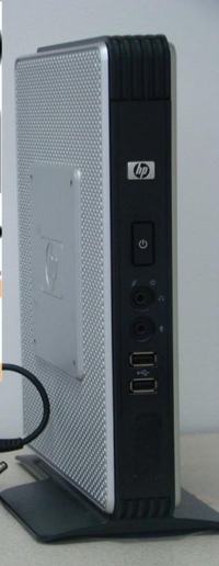

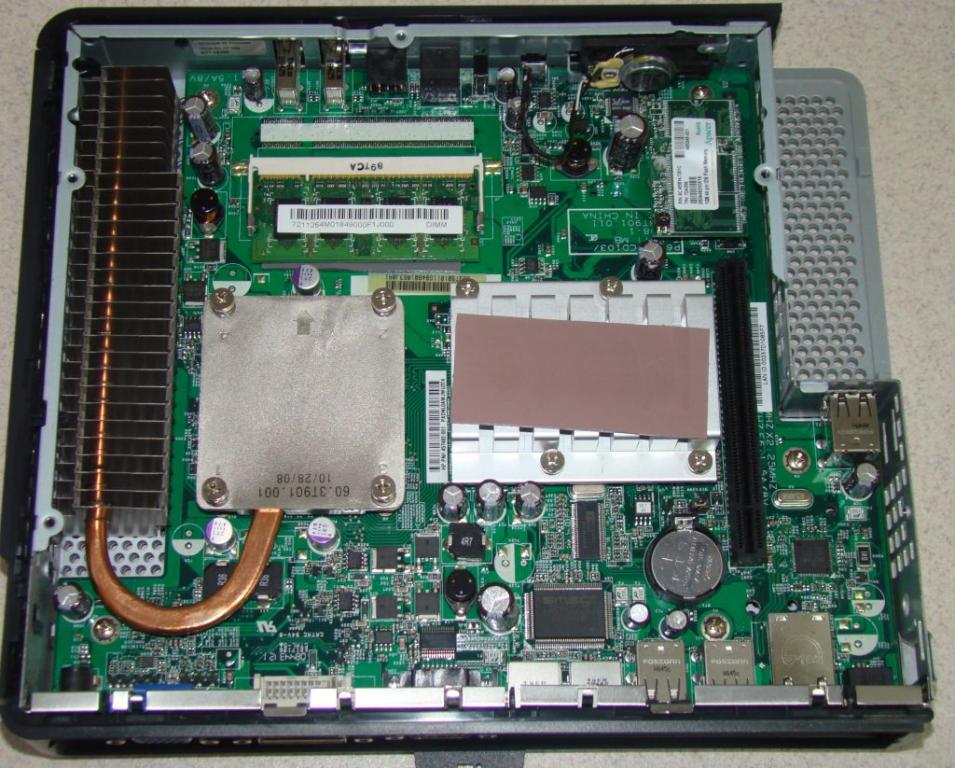

    Witam . Mam pytanie. Mam zamiar zakupić takie oto cudo:
    Czy w terminalu HP t5730 można zamontować procesor AMD Turion X2? Czy w terminalu HP t5730 można zamontować procesor AMD Turion X2? Czy w terminalu HP t5730 można zamontować procesor AMD Turion X2?
    Chciałbym wsadzić do niego laptopowy dysk 80 GB i zmienić procesor. I właśnie chciałbym zapytać o to czy na tej śmiesznej płytce będzie mi działał amd Turion x2 ? Albo jeśli nie ten to jaki inny procesor. Podstawka w tym pudełku to S1. Czy ktoś się domyśla albo wie?

    Dopisze od siebie bo mam 2 sztuki tego wynalazku w domu. Spokojnie działa z AMD Turion TL-50 i TL-60, obsługuje 2GB RAM bez problemu w jednej kostce i gada z dyskami PATA 2,5", można dolutować gniazdo do kart CF jeśli ktoś chce i mPCI-E. Z TL-60 na pokładzie odtwarza filmy w FULLHD na monitorze/telewizorze o rozdzielczości 1920x1080 przez DVI>HDMI na systemie WINDOWS 7 x64. Przy mocniejszych procesorach konieczne jest chłodzenie aktywne. Przy TL-50 chłodzenie może być pasywne ale potrafi się spocić i nie za bardzo jest w stanie uciągnąć filmy 1080p.
    Można przy pomocy IMAGEX wrzucic systemy od innych terminali ze strony HP, m.in. WES2009 lub XPe czy WES7

    Ze swojej strony mogę dodać iż na znanym portalu aukcyjnym zakupiłem przejściówkę 44pin - SATA oraz 5 cm taśmę 44 pin i udało mi się tam wsadzić dysk SATA 2.5 cala 80GB (akurat taki miałem) zmieściło się i obudowa zamknięta :)
    Zainstalowany Windows XP, 1GB ramu ale ostatnio znów się bawiłem no i z własnej winy uszkodziłem kontroler IDE (chyba) ponieważ nie widzi żadnych dysków...
    W dalszych planach montaż czytnika CF i miniPCI-E i w sumie wystarczy tego dobrego :)

    Da się jeśli kupisz adapter z IDE 44 PIN na CF, tyle że musi być wersja REVERSE, lub opcja jest taka że można wlutować gniazdo CF (jest miejsce na spodzie płyty głównej) ale też musi być wersja REVERSE gniazda, do tego trzeba zewrzeć 2 pola lutownicze na płycie, żeby port CF był jako master, inaczej BIOS nie zobaczy urządzenia w slocie CF
    -=agent=- napisał:
    Witaj!
    W swoim terminalu mam zainstalowany dysk 2.5" ATA, żeby się zmieściło musiałem 'położyć' dwa kondensatory oraz wyekspediować głośnik na zewnątrz. Szczegóły na zdjęciach poniżej ;)
    Obudowa się zamyka :)
    Pozdr!
    Ale musiałeś kombinować... U mnie wszystko jest w standardzie + wentylator i dysk 2,5" wewnątrz i nic nie musiałem lutować czy wyrzucać na zewnątrz. Dodatkowo dolutowany jest HeatPipe z radiatorem z notebooka LENOVO T61 (troszkę zmodyfikowany kształt) i wszystko się pomieściło bez problemu. Hetapipe przylutowany do oryginalnej płyty radiatora na CPU
