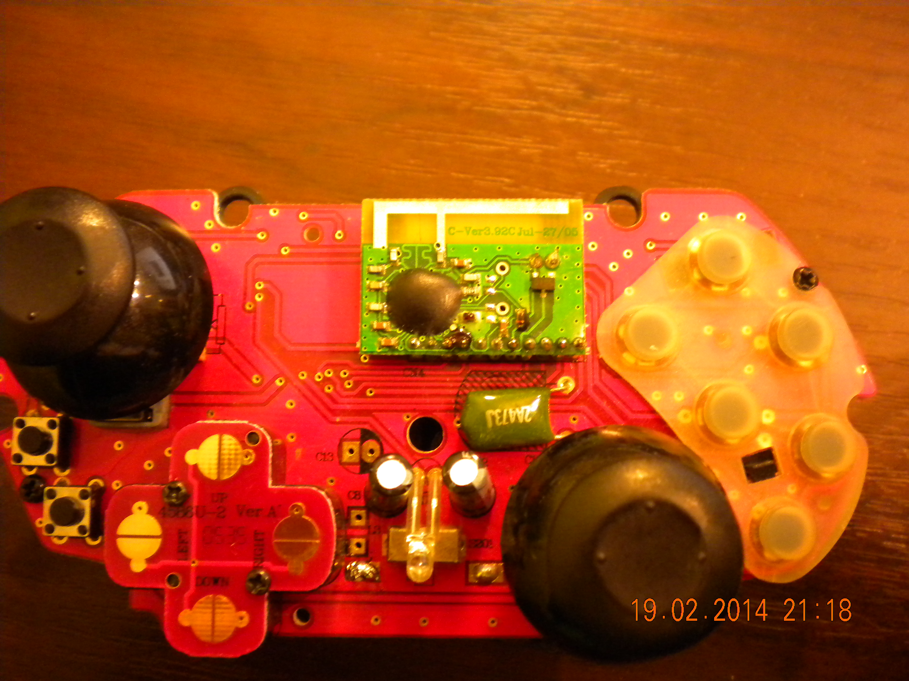

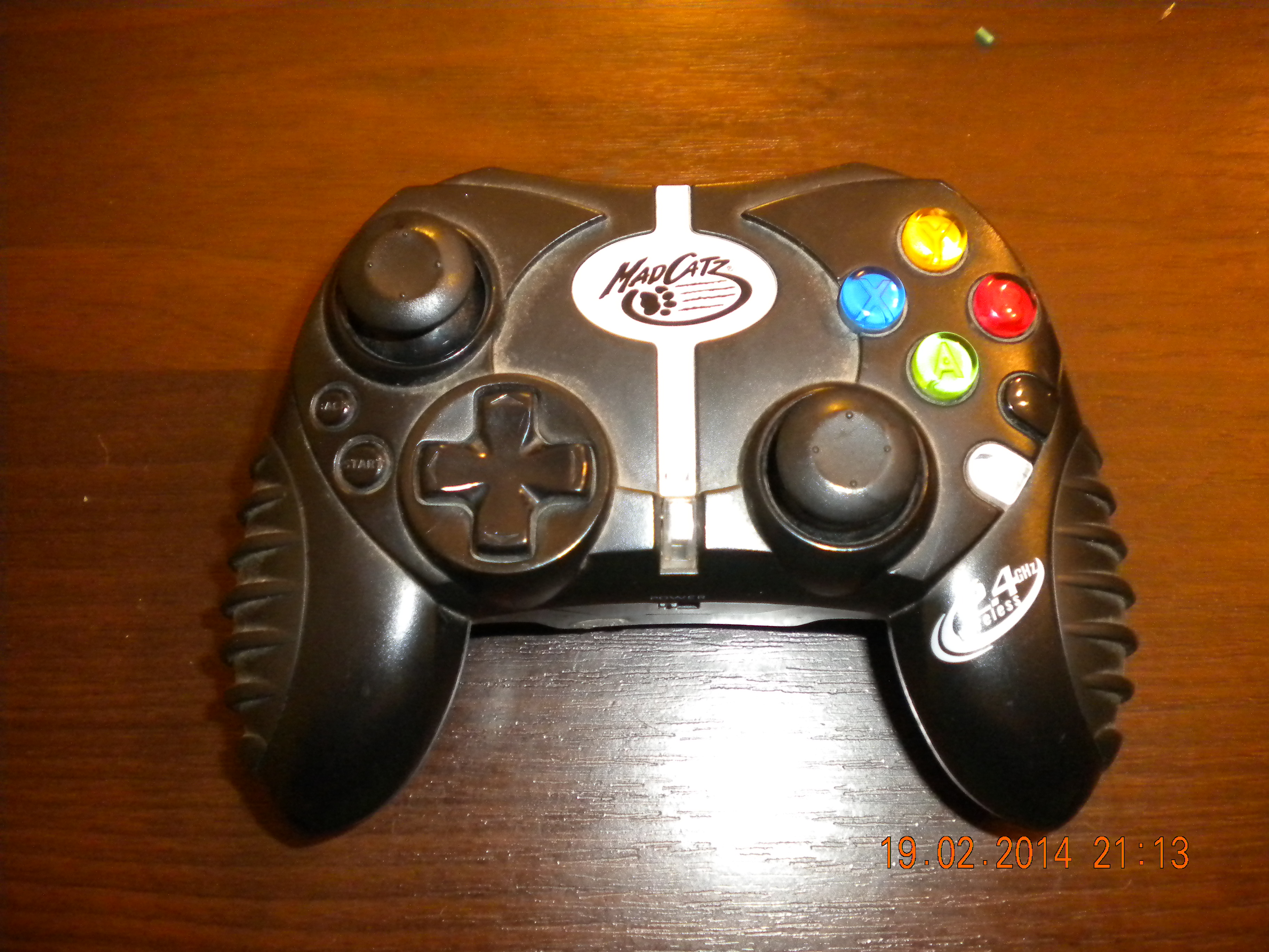

    Mam do was pytanie. Mam oto taki pad od xboxa na 2.4GHz
    Podłączenie i komunikacja pada od Xboxa z AVR
    i pytanie brzmi:
    czy da sie go skomunikować z procesorkiem AVR? np modułem nrf24l01 (2.4GHz)
    ew czym innym się da go połączyć z prockiem (oczywiście bzprzewodowo)?
    Podłączenie i komunikacja pada od Xboxa z AVR Podłączenie i komunikacja pada od Xboxa z AVR Podłączenie i komunikacja pada od Xboxa z AVR

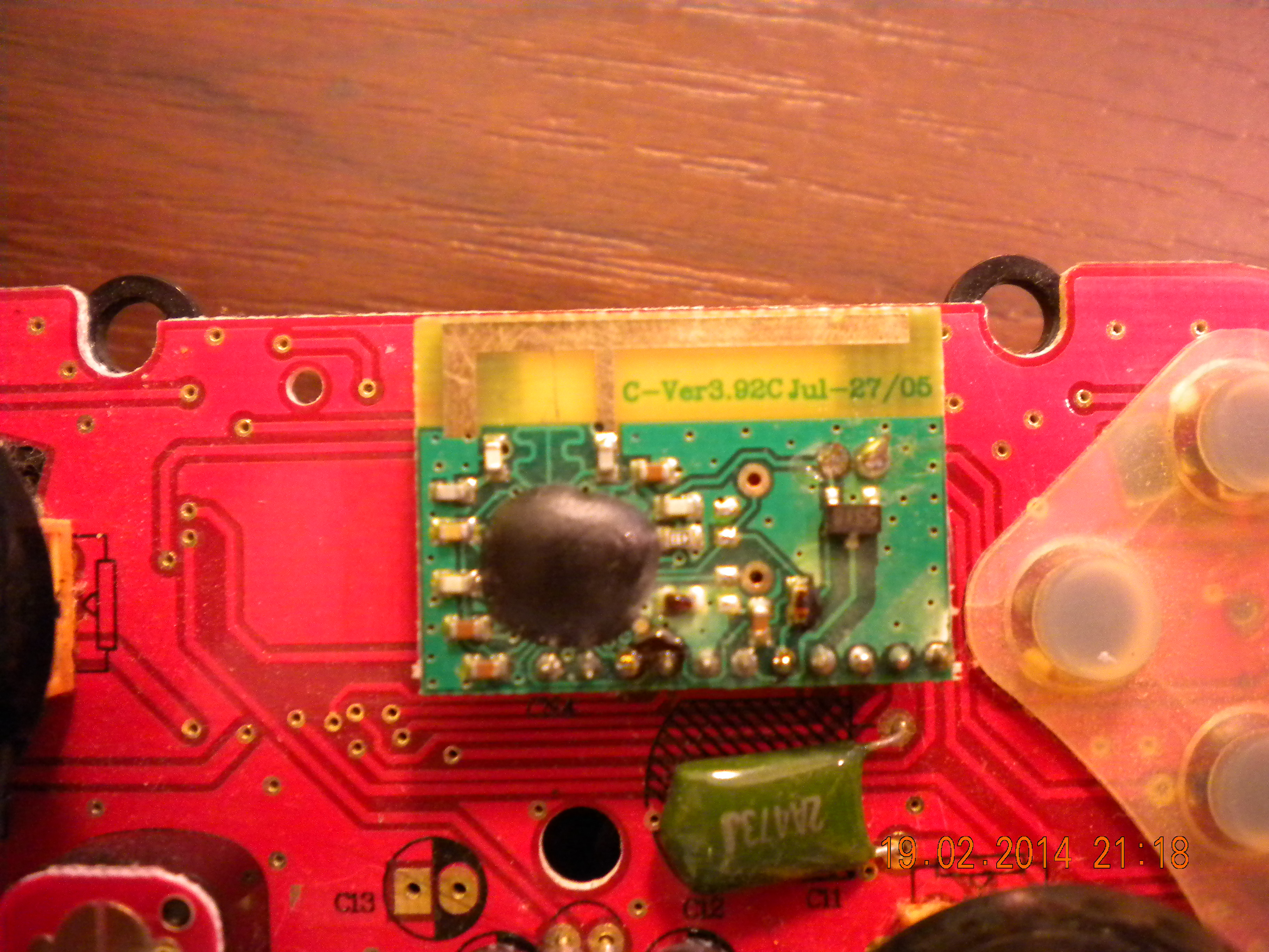

    na module nadajnika nic nie pisze poza nr wersji płytki/datą
    moduł jest przylutowany na goldpinie 11 pinowym
    A może podmienić ten moduł nadajnika z nrf'em tylko jakie piny są w tym padzie?
    Wszelkie info w tym temacie mile widziane ;)
    A i dodam że dostęp do oscyloskopu(cyfrowego 2ch) mam i analizator stanów logicznych też jest a jak coś jeszcze trza to myślę ze da się załatwić ;)

    Poradziłem sobie inaczej a mianowicie wywaliłem wszystkie rezystorki, kondensatorki i inne badziewia zbędne a wstawiłem małego attiniaka na kabelkach i nadajnik 433MHz bo najprostsza obsługa (uart)
    tak sobie rozwysowując ścieżki zauważyłem że te kolorowe guziki to zmieniają rezystancje w zależności od siły nacisku (w sumie jest tam 12 analogów i 6 cyfrowych)
