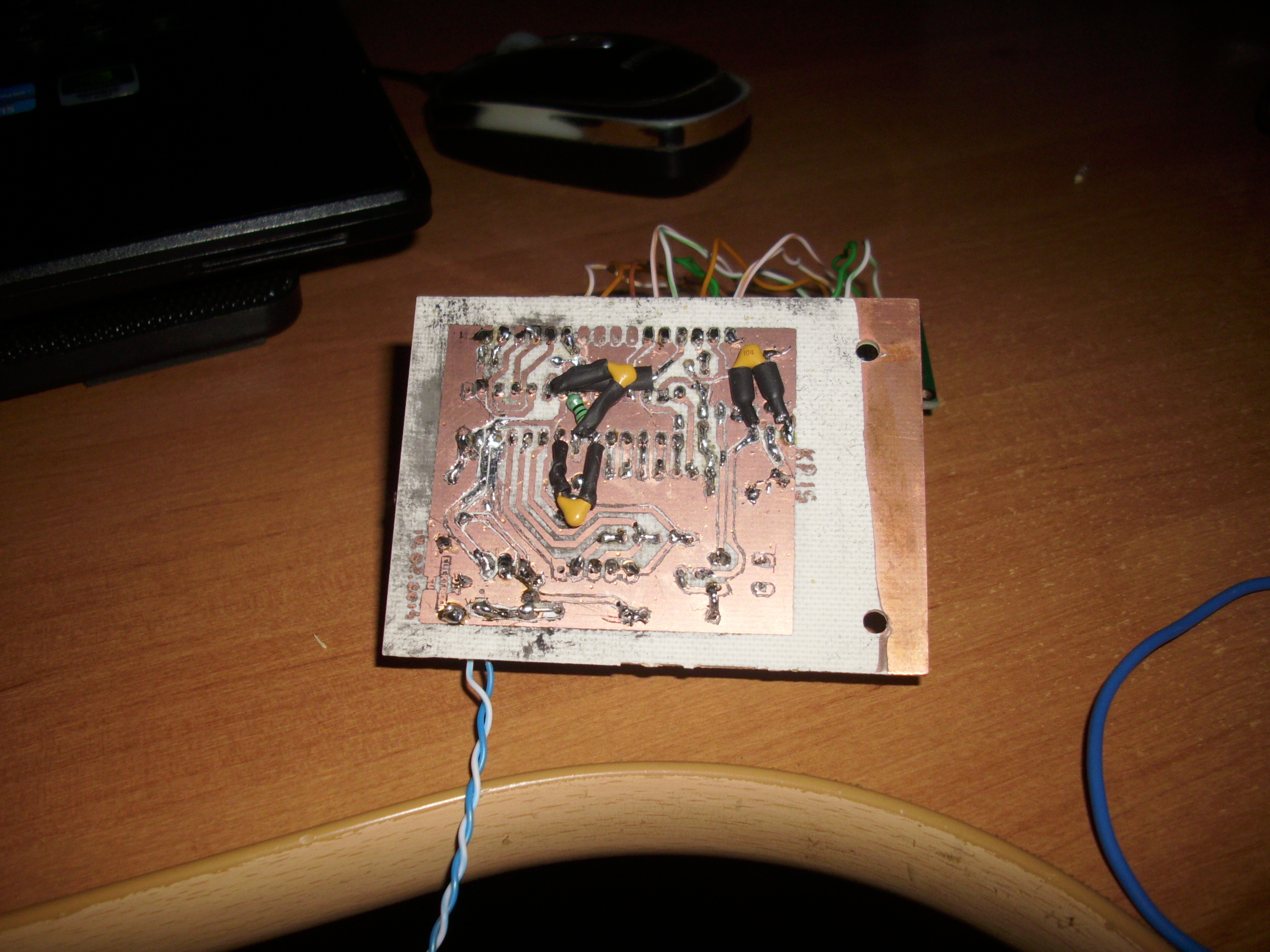

    Witam, zrobiłem prawie wszystko jak z tego tematu https://www.elektroda.pl/rtvforum/topic1501377-0.html, tylko zamiast bc557 dałem bc556. Gdy podłącze napięcie świeci się dioda, gdy nacisne "TEST" gaśnie, ekran podświetla się na zielono lecz nic się na nim nie wyświetla. Jest jeszcze problem z zasilaniem ponieważ napięcie na nóżkach uC jest około 7,8V, wie ktoś co jest tego przyczyną ?

    Prześlij zdjęcia wykonanego układu. Za duże napięcie na procesorze mogło go już uszkodzić. Poza tym pewnie jest błąd w obwodzie zasilania. Brak obrazu na LCD może być spowodowany złym ustawieniem kontrastu (na próbę można rezystor podpięty do 3. pinu LCD zastąpić potencjometrem w roli dzielnika napięcia). Ale najpierw znajdźmy problem zasilania.

    Problem zasilania rozwiązany. Napięcia zasilania uC jest 5V i wyświetlają się kratki na LCD ale tylko górny wiersz. Uc nie wydaje się być uszkodzony ponieważ jest wykrywany w programatorze, może kwestia ustawienia tego, programuję go w Mkvavrcalculator.

    Poniżej załączam zdjęcia, wymieniałem Atmege, i wgrałem wsady. Na wyświetlaczu pojawiają się jakieś napisy w stylu 0000# PY... itp, podczas wykonywania pomiaru np dioda LED zaczyna się błyskać i na wyświetlaczu pojawiają się inne napisy ale w stylu jak wyżej.

    Może to głupie pytanie ale czy nie lepiej Ci było zmontować układ na płytce uniwersalnej?

    Można by było tak zrobić. Ale pierwszy raz robiłem płytkę metodą termotransferu i dlatego chce tak bardzo uruchomić ten tester :)

    Proponuje jednak sprawdzić miernikiem czy nie ma zwarć między ścieżkami.
    Najlepiej metodą "przeglądu zupełnego". :)

    Właśnie wszystko sprawdzone kilka razy. :( Nawet wszystkie takie nie pewne ścieżki poprawiłem nożem, żeby było pewne, że nie ma zwarcia. Spróbuję zrobić jeszcze jedną płytkę uwzględniającą poprawki w tym układzie.
