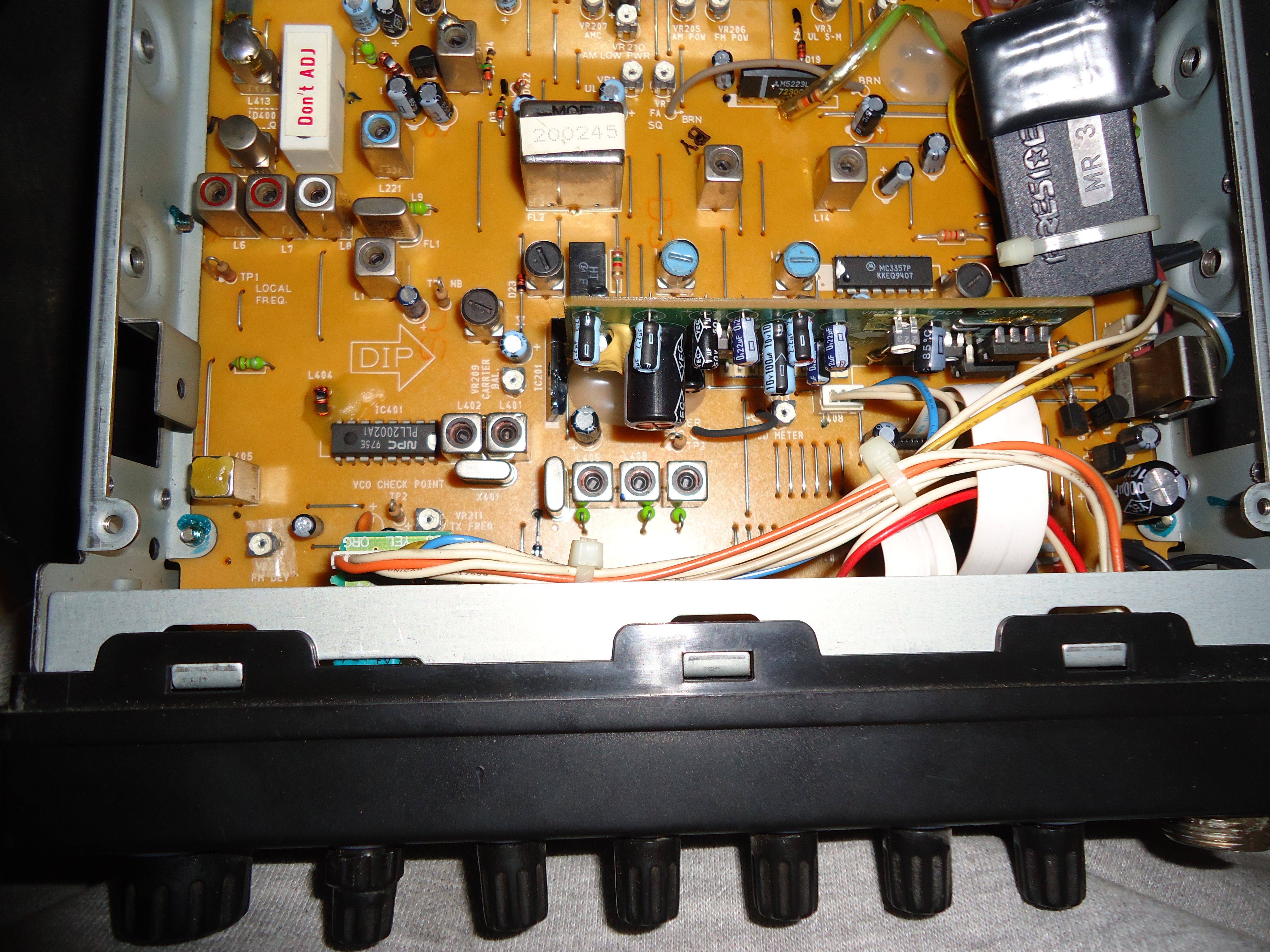

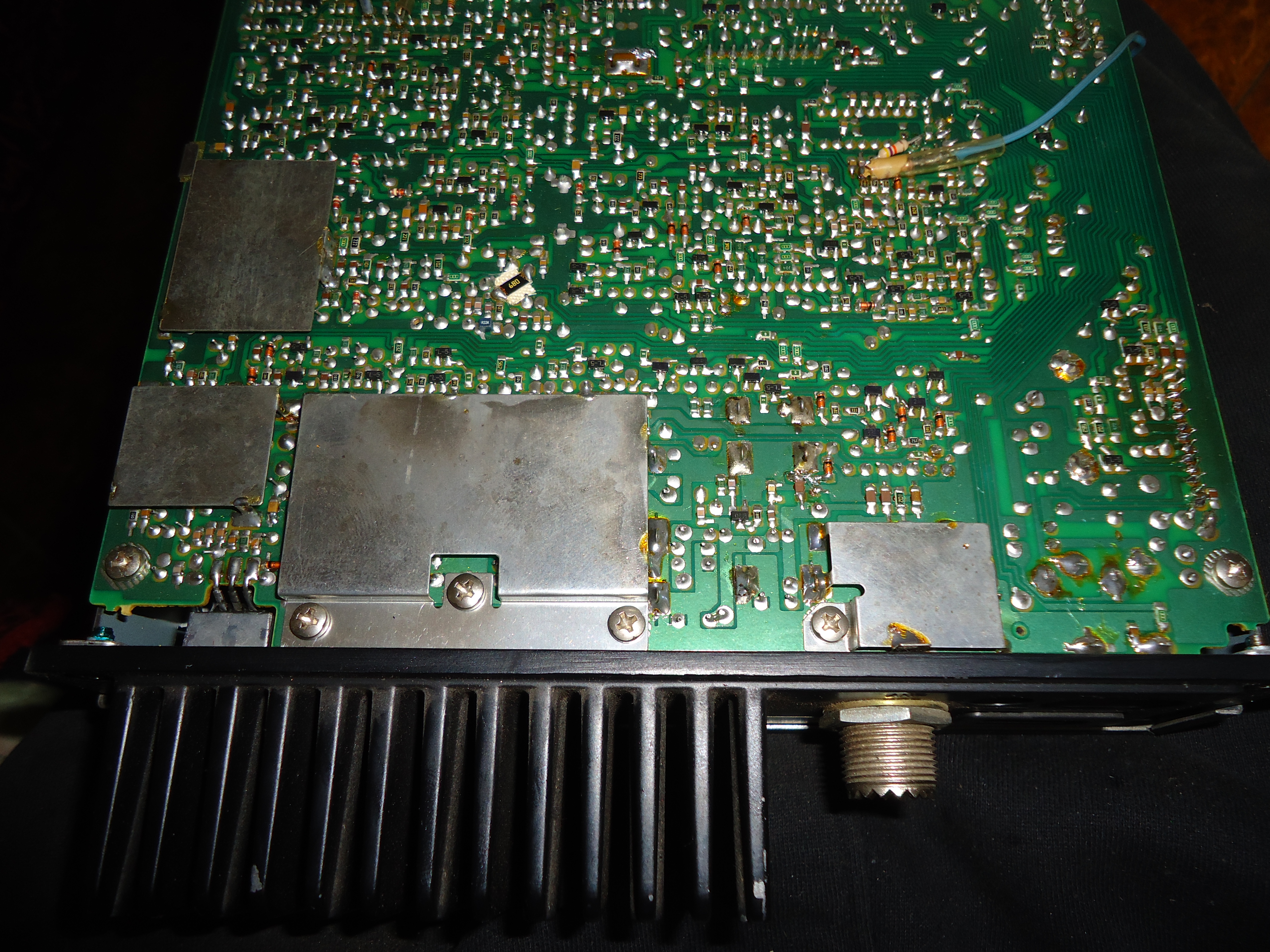

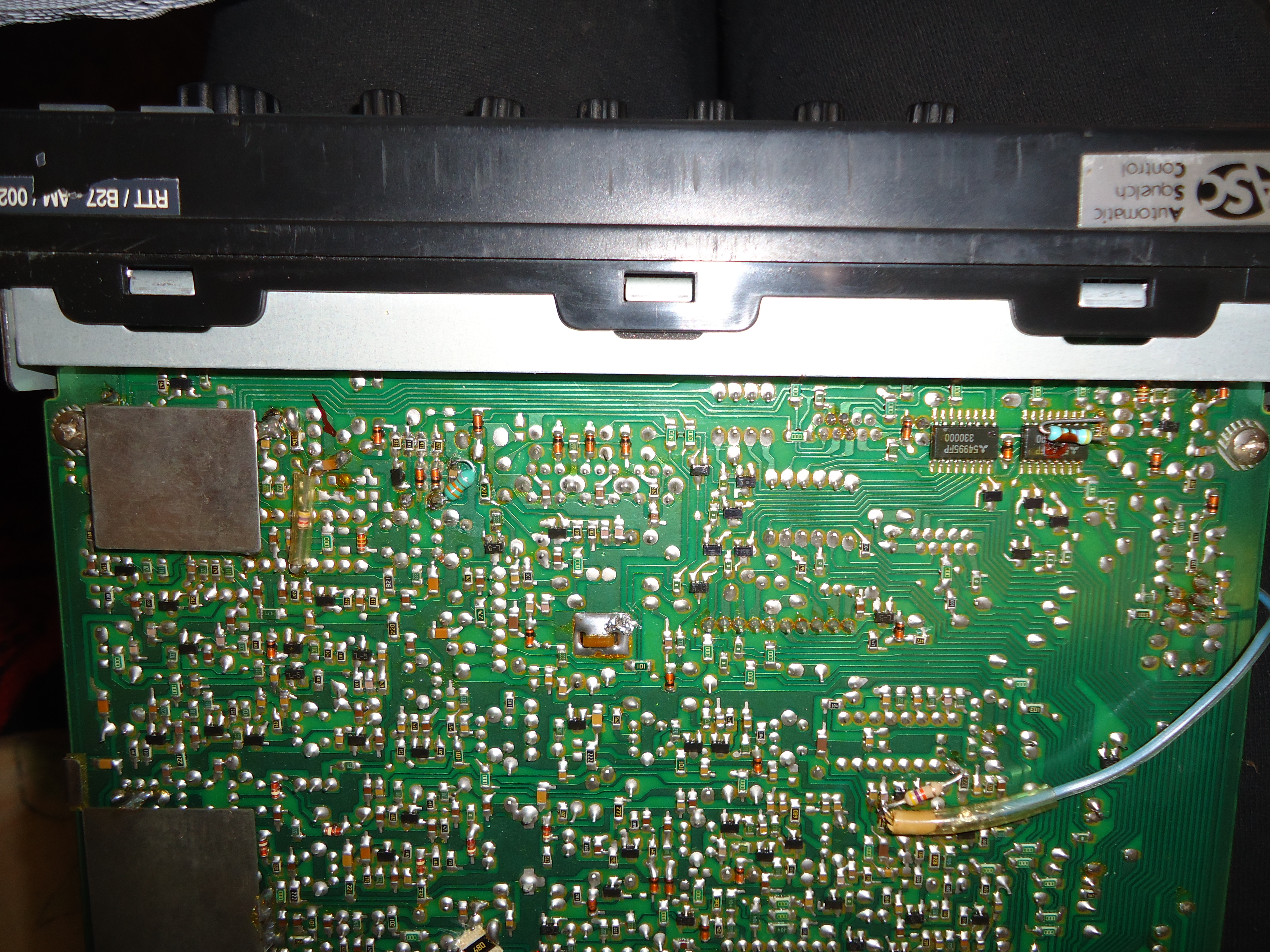

    Piszę z zapytaniem o cb-radio president george. Zastanawiam się nad zakupem takiego. Poprzedni właściciel przywiózł je z Belgii przy czym nieświadom chyba do końca co posiada dał to radio do przestrojenia w 0 do jakiegoś serwisu.
    Niestety ten serwis zamiast zaglądnąć do instrukcji lub internetu i przeczytać jak odblokować radio kodem, coś w środku nakombinował. Wklejam zdjęcia wnętrza radia.
    President George - Przywrócenie do fabrycznego stanu President George - Przywrócenie do fabrycznego stanu President George - Przywrócenie do fabrycznego stanu President George - Przywrócenie do fabrycznego stanu President George - Przywrócenie do fabrycznego stanu
    Moje pytanie brzmi, czy dużo zostało zamieszane, i czy dużo należy zrobić aby przywrócić go do stanu "fabrycznego"?

    Na zdjęciach nie widać co było "grzebane"
    Napisz, czy radio pracuje w zerach, czy woła o kod po włączeniu?

    Widać widać. Najlepiej na 3 zdjęciu. Miszczunio zielony dławik włożył. Chyba tylko AM przeciągnął.
    Dławik wywalić, ścieżkę załatać i zestroić ponownie.

    Na to pytanie nikt nie odpowie, oprócz serwisanta. Skąd mamy to wiedzieć? Usuń ten dławik, zewrzyj przerwę i po kłopocie. Resztę już znasz.
