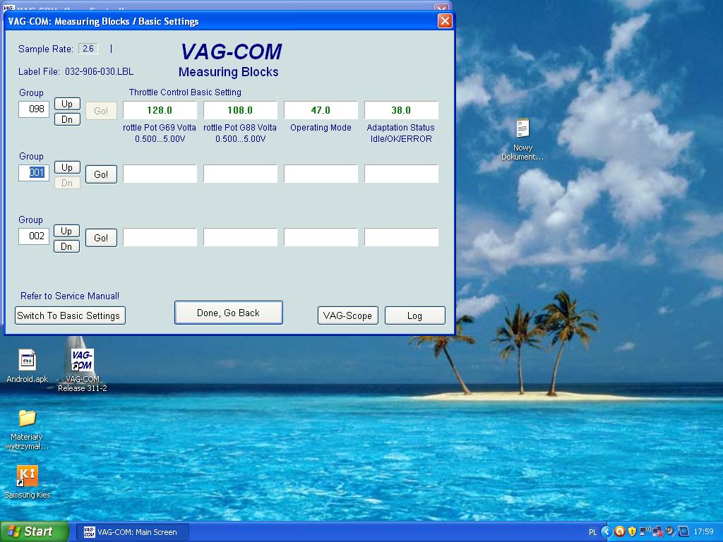

    Witam wszystkich forumowiczów,zwracam się do was z prośbą o pomoc.
    Mam problem z adaptacją przepustnicy w Vw Polo 1,6 75km (sterownik Marelli), którą chciałem zaadoptować w programie vag-com wersja: 311.2.
    Polówka nie trzymała obrotów, przygasała, więc postanowiłem wyczyścić przepustnice (była strasznie zasyfiona). Obroty podniosły się, auto nie gaśnie, ale obroty cały czas skaczą od 900-1300 RPM.
    Wyskakuje błąd: "01087 basic settings Not performed" czyli podstawowe ustawienia nie zaistniały, kłania się adaptacja przepustnicy.
    Wszystko zrobiłem jak poniżej:

    Niestety wchodząc w blok 98 wyskakuje mi w polu Adaptation status 38, zamiast "adaptacja trwa" tak jak we wszystkich poradnikach.
    Proszę o pomoc w rozwiązaniu problemu ,będę bardzo wdzięczny.

  • #2 13324063
    andrzej20001
    Uszkodzona przepustnica . Nie przechodzi adaptacji
  • #3 13324328
    LoLek85
    Warunki adaptacji spełnione?
  • #4 13329065
    Simon6
    Obroty cały czas falują od 100-1400 RPM.
    Czyli, nie jest to winna adaptacji gdy wyskakuje parametr "38" tylko uszkodzonej przepustnicy. ?
  • #5 13330977
    gruby126p1
    wymien przepustnice na druga, nowa nie znaczy dobra/sprawna, ostatnio przerabialem temat w golfie IV 1.4, pech chcial ze 3 razy wymienialem, na poczatku myslalem ze cdif nie daje rady z adaptacja, podpielismy vaga tez nic, a problemem byla sama "nowa" przepustnica
  • #6 13331368
    andrzej20001
    Zamiennik nowy za 300zł śmiga.
  • #7 13331540
    adielektro
    W grupie vw nieraz trzeba wykasować nastawy i dopiero adaptacja, ale usterka też może się tak objawiać.
