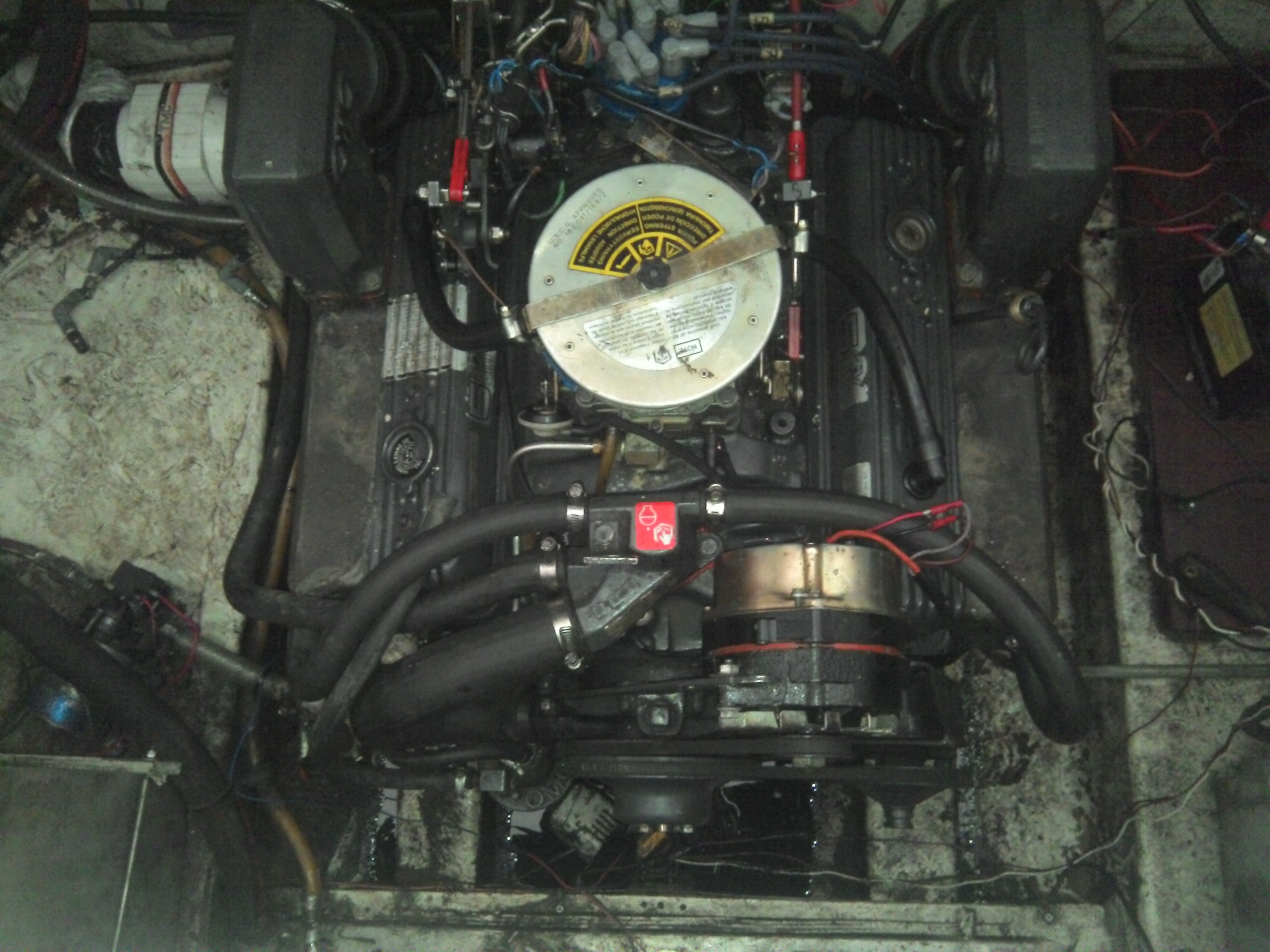

Jak paliwo dostaje się do oleju w silniku OMC Cobra 5.0 L V8?

    Mam taki problem iz do oleju dostaje sie paliwo tylko nie wiem w jakisposob sie to dzieje. Czy moze sie dostawac przez pompke paliwa ktora jest zamocowana w bloku silnika.

    Jak najbardziej może się przedostawać przez pompkę. Ale to trzeba sprawdzić, zanim zada się takie pytanie.

    Chcialbym uniknac odkrecania silnik jest stary w dodatku na lodzi.
    Komora ciasna.

    A więc czego oczekujesz? Że naprawisz lub wymienisz daną część bez jej wyciągania?Z tego co mi wiadomo to w silnikach gaźnikowych,jest jedno miejsce w którym paliwo przedostaje się do oleju,i jest to właśnie pompka paliwowa(przepuszczającą membrama)

    Tak lasnie myslalem tylko chcialem sie upewnic przed rozebraniem dzieki bardzo
