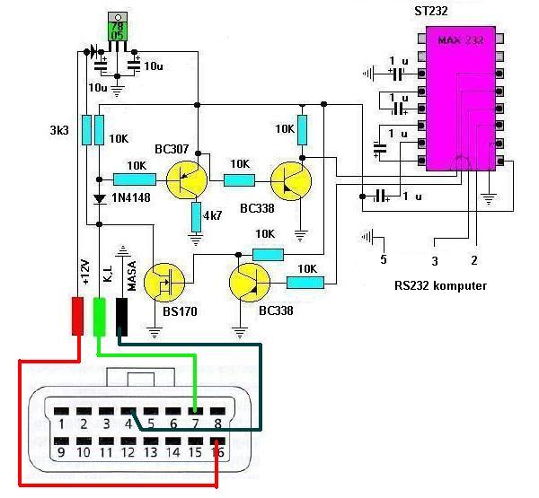

    Mam od pół roku chęć zrobienia sobie wyświetlacza pokazujący dane z pokładowego komputera w moim Golfiku 4 z 1998 roku. Jest on wyposażony w OBD2 i z tego co już się dowiedziałem jest on obsługiwany za pomocą K-line. Cały mój pomysł opierał się na Atmega8, oraz wyświetlaczu HD44780 oraz takim połączeniu:
    [AtMega8][OBD2] Jak połączyć ECU Golfa 4 z AtMegą8
    znalazłem kilka stron opisujących działanie protokołu, potem kilka mówiących o tym że golf ma inne niż wszystkie, ogólnie słyszałem że ECU komunikuje się z urządzeniami (PC, ATMEGA) za pomocą ISO9141
    mimo kilku prób połączenia się za pomocą tego protokołu (o ile miałem dobry opis połączenia) nic z tego nie wyszło.

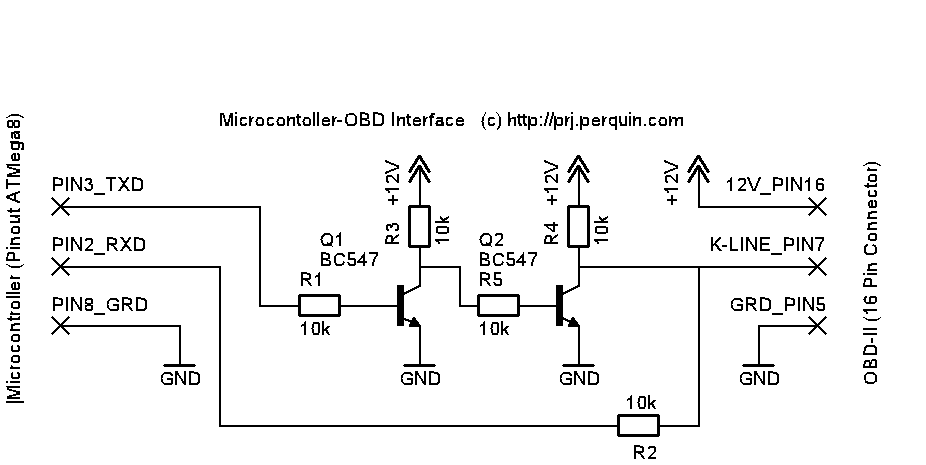

    Teraz znalazłem inny schemat i zastanawiam się czy wybrać ten poniżej czy raczej tamten jest dobrym schematem, a to protokół jest zły.
    Czy macie jakiś pomysł a dokładniej który schemat połączenia wybrać ? (w tym niżej ten MAX232 jest raczej niepotrzebny tak myślę).
    Jeśli ten pierwszy to ktoś może mi powiedzieć w jaki sposób się połączyć z ECU ??

    Drugi schemat na pewno lepiej przetworzy sygnał na standard TTL (0,4-3,2V)
    jaki jest czytelny dla ATMEGI zasilanej z 5V.
    W pierwszej kolejności zrób sam monitor i odczytuj dane jakie są przesyłane w sieci.
    Najlepszy byłby cyfrowy oscyloskop, aby sprawdzić, czy sygnał po przejściu przez tranzystory jest taki sam jak na magistrali KL. Ważne, aby tranzystory się nie nasycały, a zbocza miały tą samą szybkość narastania. Wysyłanie danych na magistralę (zapytań), to już poważniejsza sprawa. Błędne dane mogą zakłócić pracę komputera pokładowego, at to może się źle skończyć.......
    wysyłając odpowiedni bajt z bitratem liczonym w pojedyczych bitach na sekundę, czyli bajt inicjalizacji. Reszta, jeśli to iso9141 ma 9600b/s
    Ja bym to zrobił, w kwestii informatycznej, tak:
    1)zbudował VAG-COM po rs232, koszt jaki poniosłem za max232, dwa optoizolatory na smd, ok 10zł, wiadomo, jakieś złącza z odzysku, trawienie płytek pod opto i kawałek uniwersalnej pcb, kabelki itp. Taki vag łączy się z silnikami nawet z 2010r więc tylko jakiś vc 409 z witaminą i masz urządzenie do diagnostyki.
    2) zrobić drugi taki sam kabel do podsłuchu magistrali.
    3) łączysz oba równolegle do OBD, oraz do dwóch portów RS232 stacjonara (ja to robiłem dwoma laptopami z jednym serialem na komp)
    4) na jednym kompie (porcie) odpalasz vaga, na drugim program Terminal (lub inny do podsłuchu bus-a)
    5) wysyłasz konkretne zapytanie z vaga i odczytując to przez terminal rejestrujesz komendy, działąnie tego protokołu itp.
    6) programujesz atmegę, klonując vaga..
    Wydaje się proste, ale takie nie jest. Ale do zrobienia.
