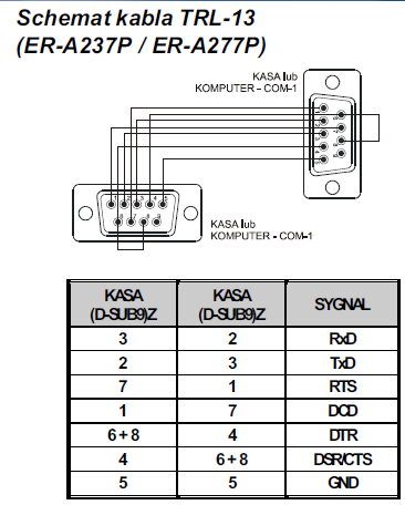

    Mam kasę fiskalną Sharp ER-237P.
    Chciałem dopisać kilka pozycji za pomocą programu Ceres 237P Plus/Ceres 4.
    Kupiłem kabel RS232 żeński/żeński null modem.
    Po podłączeniu kasy do komputera i próbie pobrania listy aktualnych kodów/grup wyskakuje mi błąd:
    1001 brak połączenia lub kasa wyłączona
    Jakieś pomysły?
    #2 13350331
    DiZMar
    Kabel RS232 żeński-żeński typowy nie pasuje. Ma być kabel zgodny z instrukcją. najlepiej samemu go wykonać. Oczywiście parametry połączenia w kasie i programie Ceres maja być takie same. Wtedy będzie łączyć bez problemu.
    A oto jego schemat:
